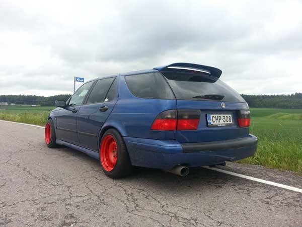

Oli ihan pakko lainata vanteita ysikuuppa-projektista ja sovitaa niitä femmaan. Tuli todella häiriintynyt yhdistelmä!
Istuu kun nenä päähän! Eikä oo turhaa "wheel gappiä".
Voi olla että tällaiset tulee tähänkin vielä pysyvästi.... nää palautettin jo tallille kuupan alle...

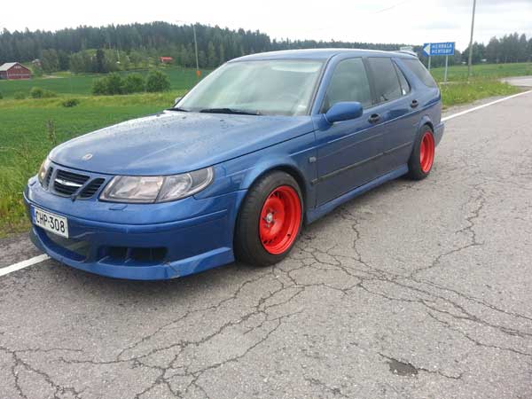

Kävin viime viikolla hakemassa Porvoosta 6,5x16" ET 37 peltivanteet aihioiksi.
Jossain välissä lähetän ne Poriin, Vannepajalle jossa niitä levitetään 2,5" ulospäin kuten noita yllä olevissa kuvissa olevia vanteita on levitetty.
Noi punaiset vanteet oli tosin ET 41 ja nämä on ET 37 eli nämä tulevät vähän ulommaksi kun nuo sitten kun ovat valmiit.
Tässä ET:n Laskukaava:
Vakio ET, miinus levityksestä puolet, on yhtäkuin uusi ET
Laskukaava numeroin: 50 - (75/2=) 37,5 = 12,5
Elikkä 37 - (63,5/2=) 31,75 = 5,25
Elikkä nuo uudet vanteet olisivat siten 9"x16" ET 5. (Punaiset on ET 9) eli hyvin mahtuu, kun vähän mankeloi takakaaria :lol:
Väriksi olen miettinyt jotain hieman hillitympää kun punainen, esim gunmetal voisi olla hyvä tai joku muu harmaa/hopea.....
