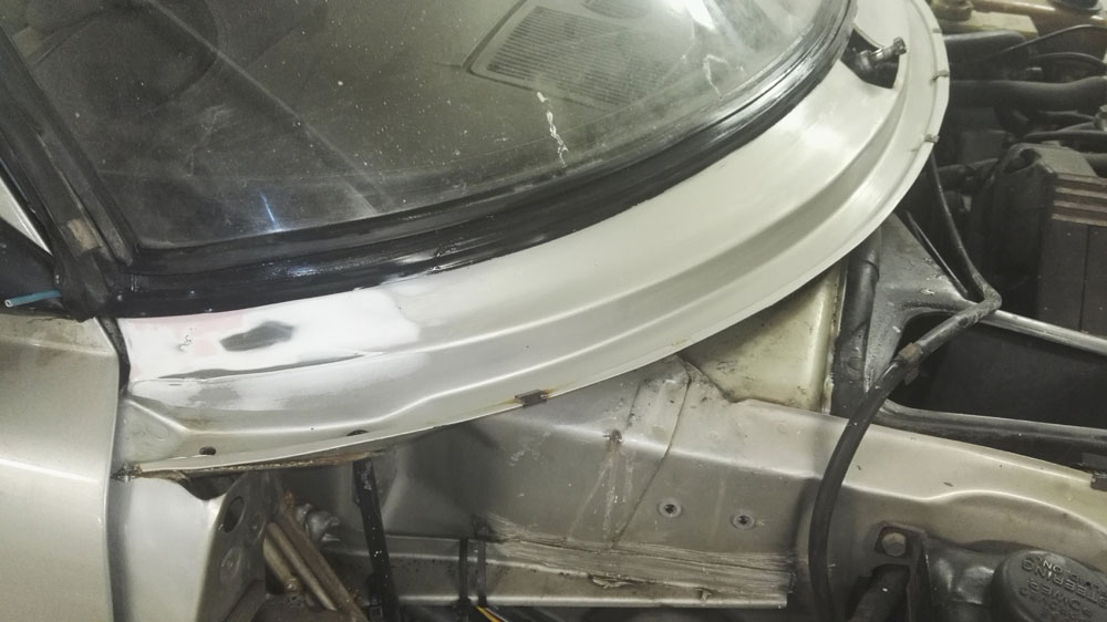

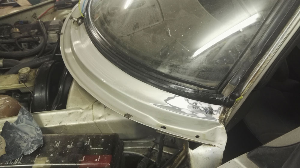

Nyt kun kaikki hitsaukset on tehty maalasin kaikki paikat huolellisesti ruosteensuojamaalilla.
Kaikenkaikkiaan ruostepaikkoja tuli tehtyä yli 20 kappaletta, joten maalattavaa riitti. Kun maalit kuivuvat massaan pyöränkotelot ja ja laitan
kotelosuojaa kaikkiin koteloihin.
SIllä välin kun maalit kuivuivat asensin etuspoilerin valmiiksi. Aika näppärän näköinen siitä tuli.
Nyt kun ruostehommat alkaa olla valmiit ryhdyin tekemään pohjia takalokasuojiin. Kitattavaa on etenkin hitsattujan paikkojen ympärillä.
Tuulilasin kulmat olinkin jo kitannut aikaisemmin, nyt vain hioin koko pellin tuulilasin alta. Tämäosa alkaa olla valmis pohjamaalille.
Olen pitänyt hieman kirjaa työtunneista, nyt niitä on takana noin 68 tuntia.
