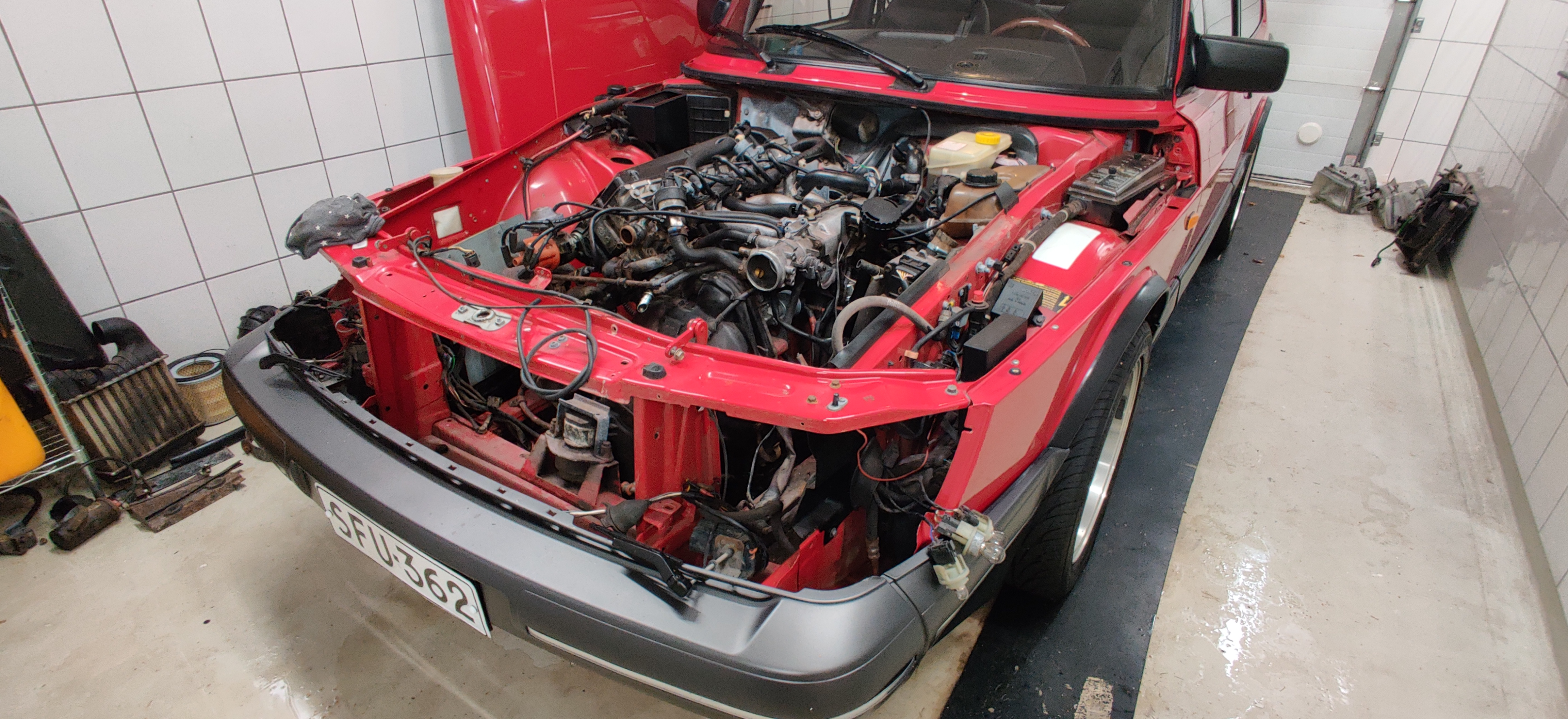

Kiitos kehuista! Vaan jottei tää ihan ruusuilla tanssimiselta näyttäis, niin kytkinremontilla sitä punaisen kanssa harrastamista aloitellaan :? No mikäs siinä tehdessä, ei ole löytynyt pahempia ylläreitä ja kaiken sain irti mitä piti. Toki projekti aina laajenee ja osia tulee enempikin samalla vaihdettua. Tulee konkreettiseksi se, että saatavuus varaosille on kyllä toosi kehno! Motonetti ei toimita paljon mitään enää. Kytkimen osatkin hankin Skandixilta Saksasta. Ja tässä tulee herkästi pieniä viiveitä: kun kuitenkin kytkinakselin laakeri ja stefa oli vaihtokunnossa niin ne piti sitten erikseen tilaten laittaa - ja Saksasta taas. Taitais kantsia ostaa kerralla kaikki mahdollinen vaihtoon menevä ja sittenkin toivoa, että mitään ylläriosaa ei menis metsästykseen lisäksi. No tää tulee kyllä nippuun tästä ja jää ehkä syksyn suurimmaksi projektiksi - sitten talviseisontaan?

...Ja ai että! Kyllä tässä palautuu mieliin se, miksi en yleensä oo tykännyt tehdä "raskaampia" mekaanisia harjoitteita tallissa itte, "Motonet-tasoisilla" työkaluilla. Tässä meni muutamakin ilta nahistellessa kytkintä oheistarpeineen autosta irti. Pahimpia oli kytkinakselin ulossaanti, neulalaakeri vauhtipyörässä sekä kytkinakselin stefa. Näistä kytkinakseli lähti lopulta täysin ilman ähinää: konstina pultin ja ison hylsyn avulla tehty kotitekoinen ulosvetäjä. Ei tuo olis ikinä lähtenyt korjaamokäsikirjan ohjein pultin ja sorkkiksen avulla kampeamalla - oli ihan hiton tiukassa. Neulalaakeri oli kanssa jumissa - se rohisi ja oli ilmeisesti lämmön ja ruosteen vuoksi leiponut itsensä pesän pohjalle kii. Netissä oli jos jonkinlaista vinkkiä mm. leivänmuruilla sen ulos pusertamisesta (oikeasti!) mutta lopulta Motonetistä löytyi laakerin akseliaukon sisälle menevä ulosvetäjä. Joka ei tietysti yksin tarrannut riittävästi, mutta sen kärkien keskelle ruuvin kiertämällä puri ja piti... Siinä meni yksi ilta ihmetellessä. Ja lopulta - perkules soikoon - tuolle kytkinakselin vaihdelaatikon pään stefalle ei löytynyt edes mitään "irroitusvinkkejä" - lähti lopulta sillä, että kiinni leiponeelle kumille antoi kunnolla kuumailmapuhallinta.
Vaan oli siinä muutakin herkkua: osa irtiväännettävästä oli vaan sairaan tiukassa - osa jo naurettavan tiukassa... No, ehkä tässä on vähän "voittajafiilis" kun lopulta kaikki irtosi, konetila ja irtipuretut osat siistittynä, ja lähtee vihdoin menemään kaikki nippuun päin. Muutama ilta vielä harrastelua ja Saab on taas ajossa :-O
