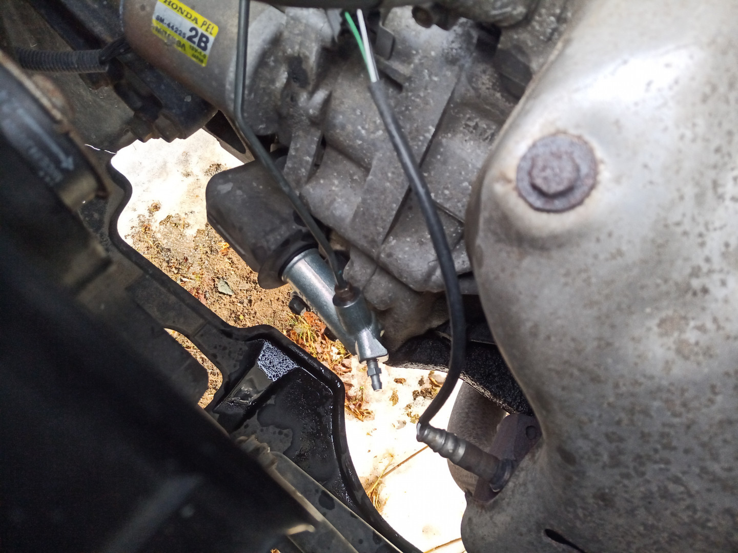

Mittään ei toivottavasti ole tippunut kuin muuan tippa öljyä mutta ettei kukaan väittäis honda"miehen" elon olevan huoletonta niin pitkästä aikaa jotain "remontin"tapaista.. Ajelin HäRVelin pajalle ja vaihtelin öljyt varuilta (on muuten suodatin vittumaisessa paikassa, jatkossa vaihtelen rampeilla)
Sekä yksi outous eli seisonnan jälkeinen löysä kytkin tuli luultavasti korjattua. Eli kun auto seisoi pari viikkoa oli kytkintuntuma ihan lattiassa mutta kun autolla ajeli niin se nousi normaaliin. Työsylinteristä tuli aina muutama kupla ilmaa joten siellä oli jotain fuulaa, tämä korjaantui 18 €uron osalla :D
Nyt tuntuu kytkin hyvälle :)

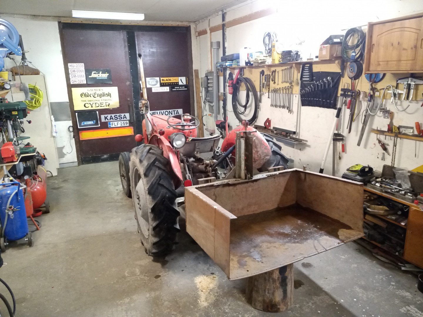

Rakentelin vanhasta paalipiikistä ja palkinpätkistä rattorin perään 3-piste / vila adapterin..
Nyt saa rattorin perään kiinni kaikki etukuormaajan värkit eli trukkipiikit ja kauhat sun muut :idea:
Tuli kans koeponnistettua sovite, toimii :D
Samalla tuli "korjattua" yksi iso puute nimittäin hydrauliikka, tällä kun ei ole voinut kipata kärryäkään. No nyt on 3-tieventtiili ja mahdollisuus ottaa useampiakin lähtöjä jos tekee mieli kehitellä jotain lisää 8) Näihin kun saa jälkivarusteena tuollaisia käteviä venttiileitä mitkä "ryöstää" nostolaitteelta painetta ja kääntää sitä minne hana osoittaa, Hyvin nousi pikkukärrin kippi. Luonnollisesti nostolaite halvaantuu siksi aikaa kun hydrauliikkaa käytetään muualle mutta onhan tämä melko amerikkaa siltikin siihen alkuperäiseen systeemiin verrattuna :D

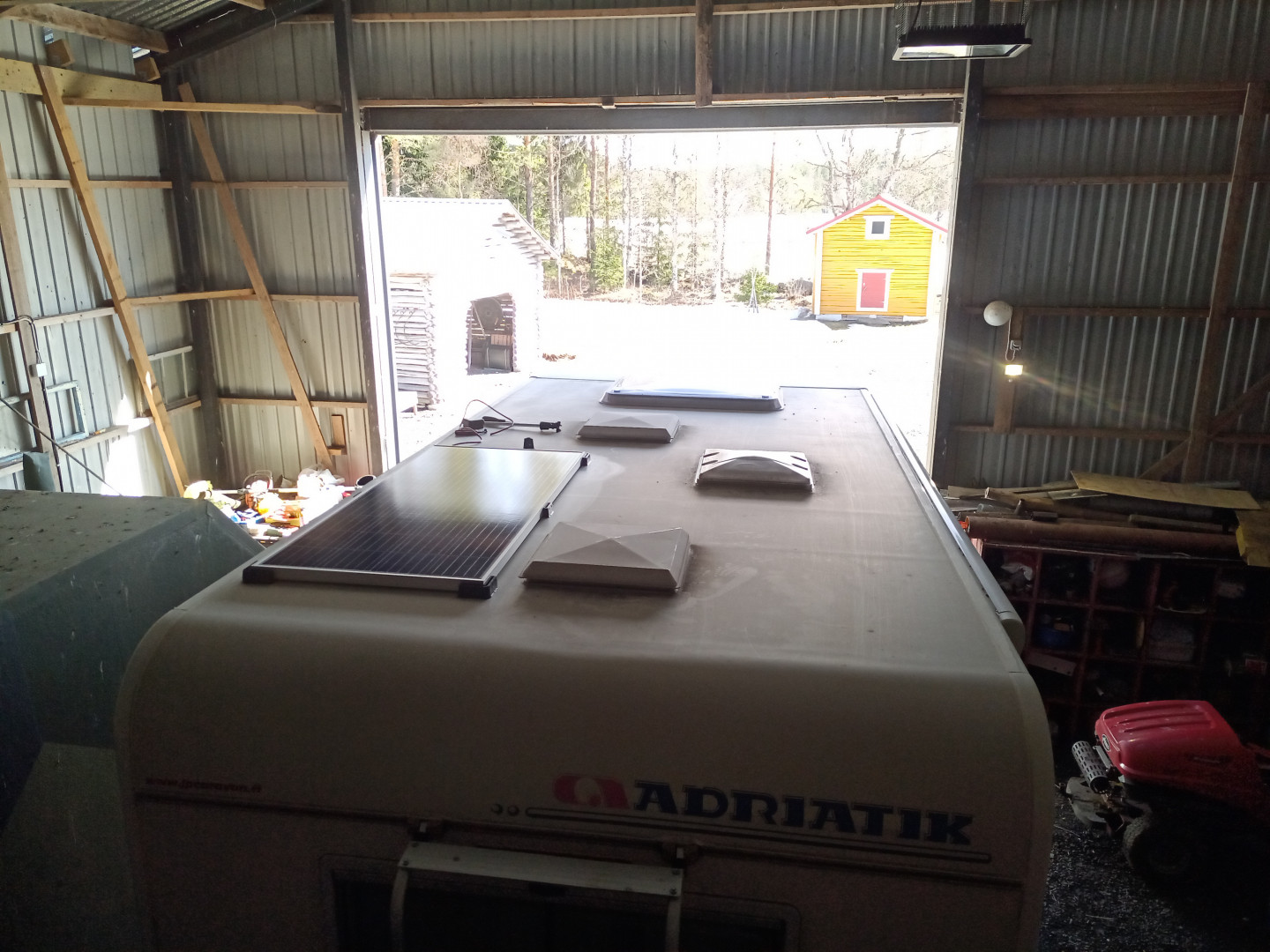

Mökkiautokin saanut tässä huomiota kesän kynnyksellä kun reissut odottelee..

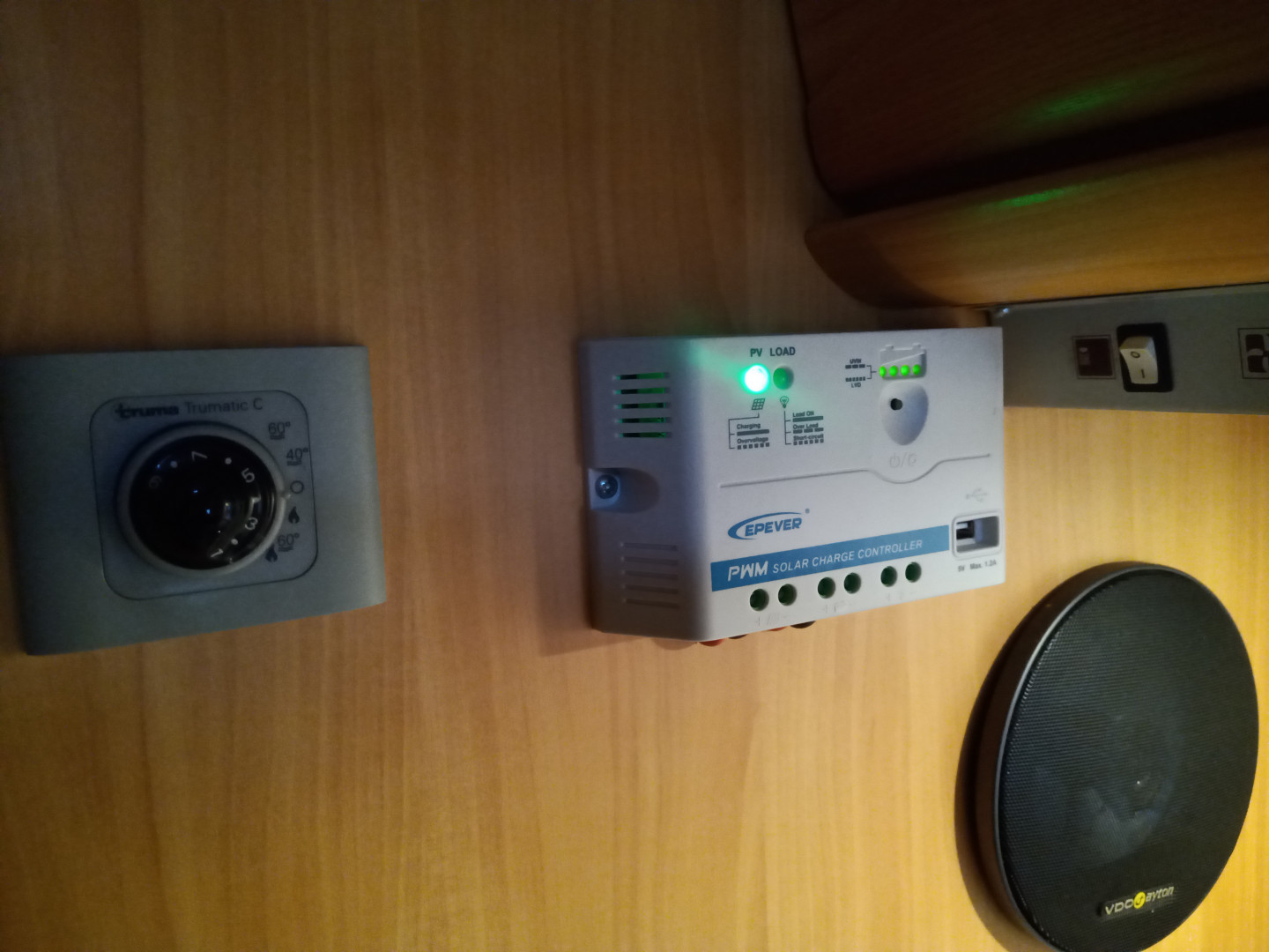

Pitkään motivaatiota kerännyt aurinkopaneeli katolle ensimmäisenä
Ja hop, sähköä tulee

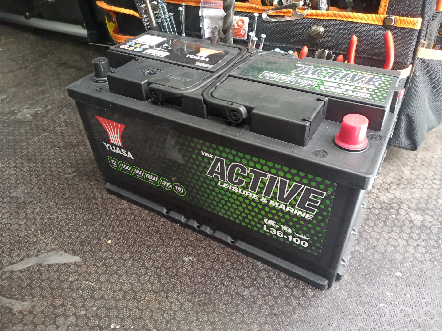

Uuteen patteriin
Aiemmin puskaillessa yksi akku riitti syksyllä lämmittimen käytön vuoksi just nippinappi kahteen päivään, auto on niin vittumaisesti tehty ettei kahta akkua koteloon sovi ja jos lisäakun laittais ruumaan niin kaapeleistä tulis melkein 4 metriä pitkiä. Toki akkua saa ladattua pitämällä autoa käynnissä ettei se ole maailmaa kaatanut, helpottaa kuitenkin leiripaikkoja kun ei ole niin sähköriippuvainen.

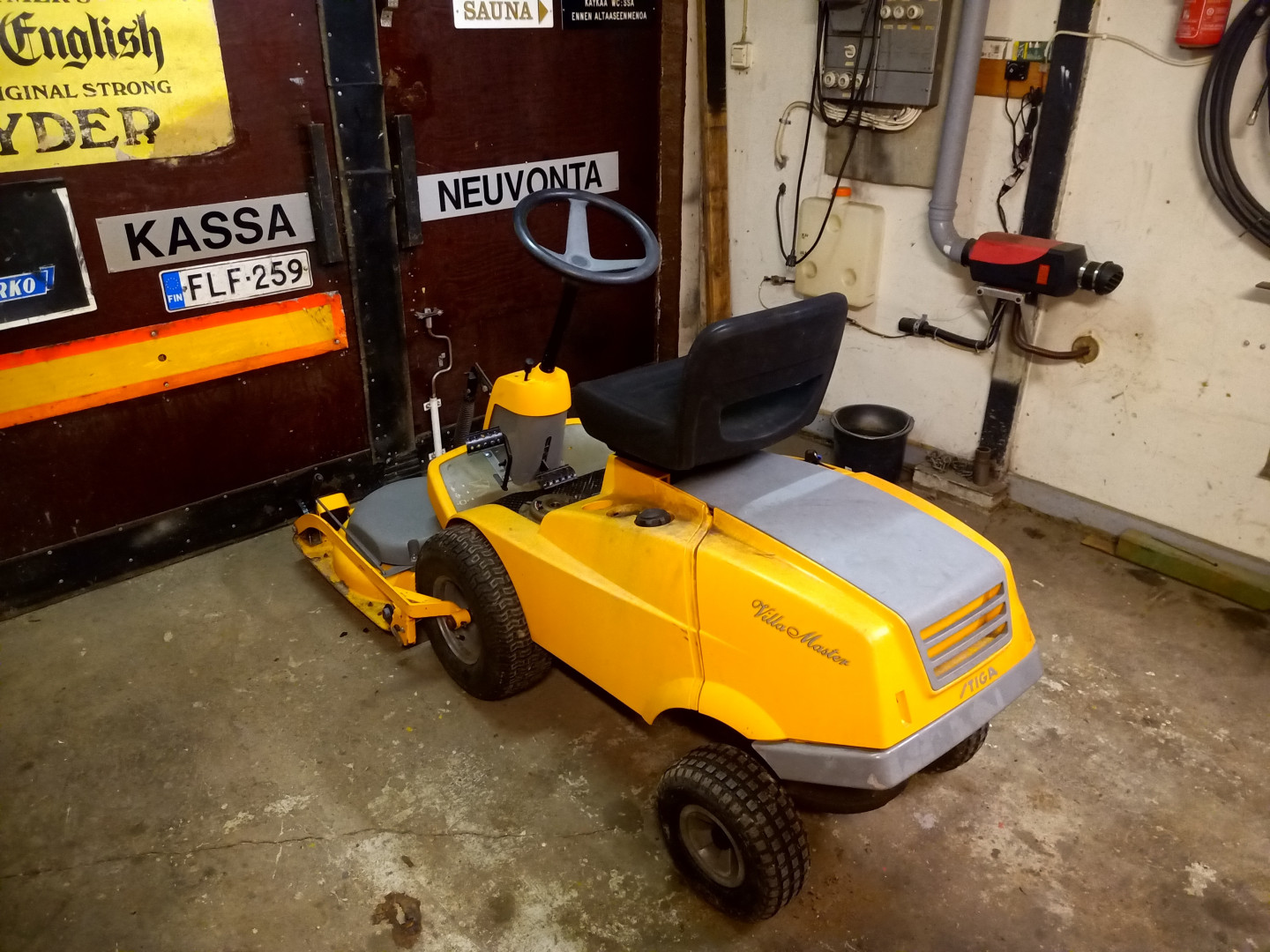

Moottoriton Villa Master kipattu talliin, tarttui mukaan työkeikalta puolivahingossa
Moottoriton siksi koska halpa ja kun katsoo oman pajan pöydän alle niin josko noista yhdistelemällä sais yhden toimivan :mrgreen:

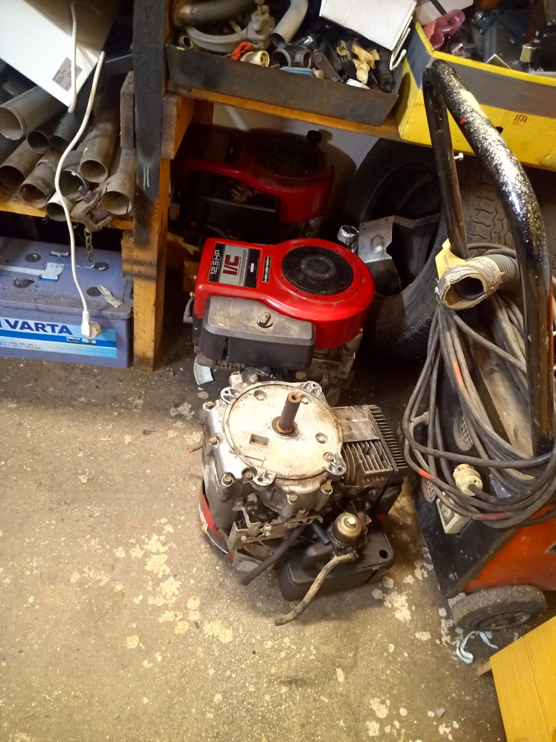

Moottoriteurastamo, vasemmalla roskislöytö ja oikealla kaverilta saatu haljennut. Kummastakin taitais tulla peli 8O
Vasemmassa on kampiakselista menny kiilaura ja kierteet paskaksi, oikeasta vaihtuis setti päikseen ja sais kasattua. Oikea kone olis muuten tosiehtaa kamaa mutta öljypohjan pultit löystyny ja lohko lohjennut nurkasta, sen kyllä taatusti sais hitsattua joku pätevä tiggihitsailija... Pitänee käyttää diagnoosissa paikallisella hitsaamolla kunhan saa putsattua... :mrgreen:

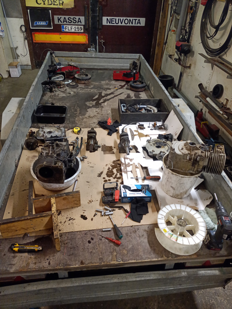

Kaksi purettu ja kaksi kasattu mutta kolmea konetta kannibalisoitu, paremmat osat kasattu tähän villaan menevään moottoriin josta tais tulla pirun hyvä :D Toki se on vain nakattu tuohon eikä ole vielä kytketty mihinkään mutta huikkabensalla pärähti heti ku vähä kokeilin. Korjauskustannus lohkon hitsuutus tig-hitsarilla 39€ ja tiivistesarja 60€
Sitten paskemmista osista kasattu "B" moottori käy kans, harvahko ja muutenkin osat loppuunkuluneita mutta ehjiä silti. Pärähti helposti käyntiin kaikesta huolimatta.
Tässä on vikana se että esim pakoputken kierteet on korkannu ja kaasariinkin väsätty jos minkälaista millipulttia, korjattavissa kuitenkin nekin jos tarvetta ilmenee.
Alkutilanne 3 toimimatonta moottoria, lopputulema kaksi toimivaa ja yksi kasa varaosia. :idea:

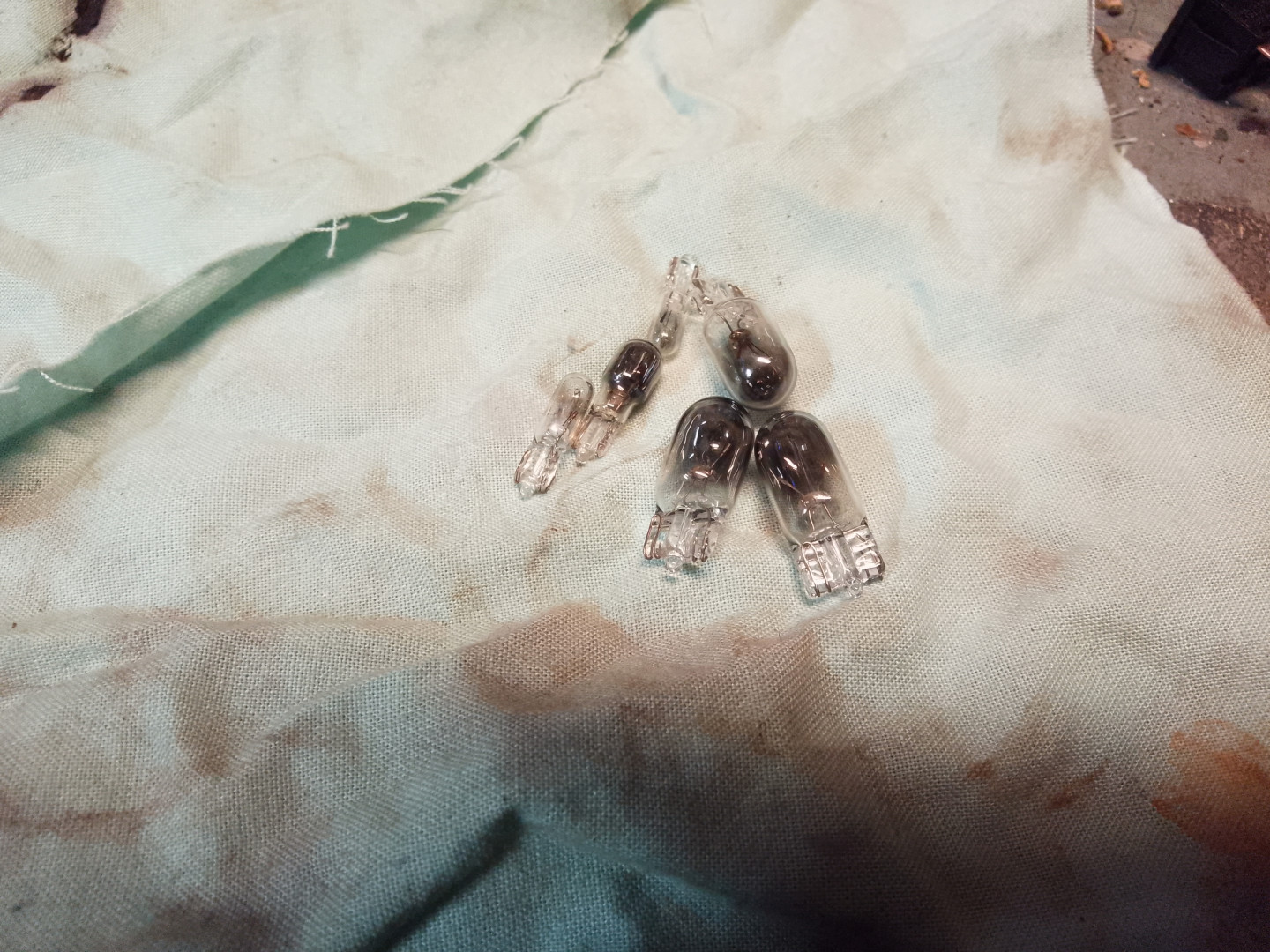

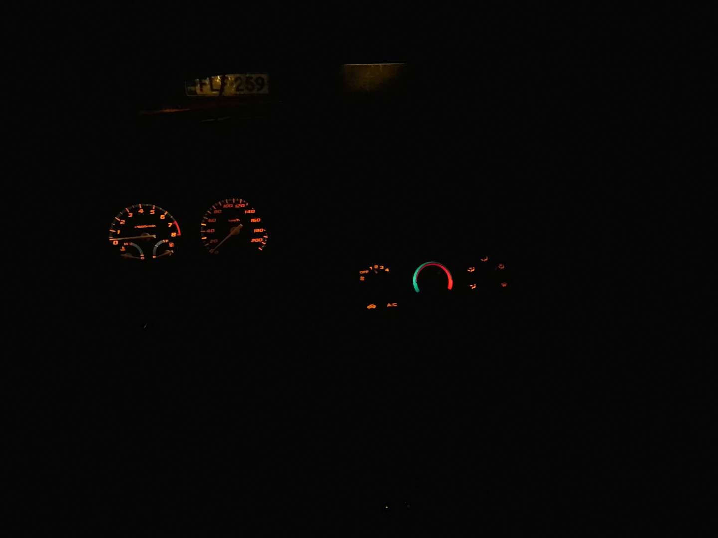

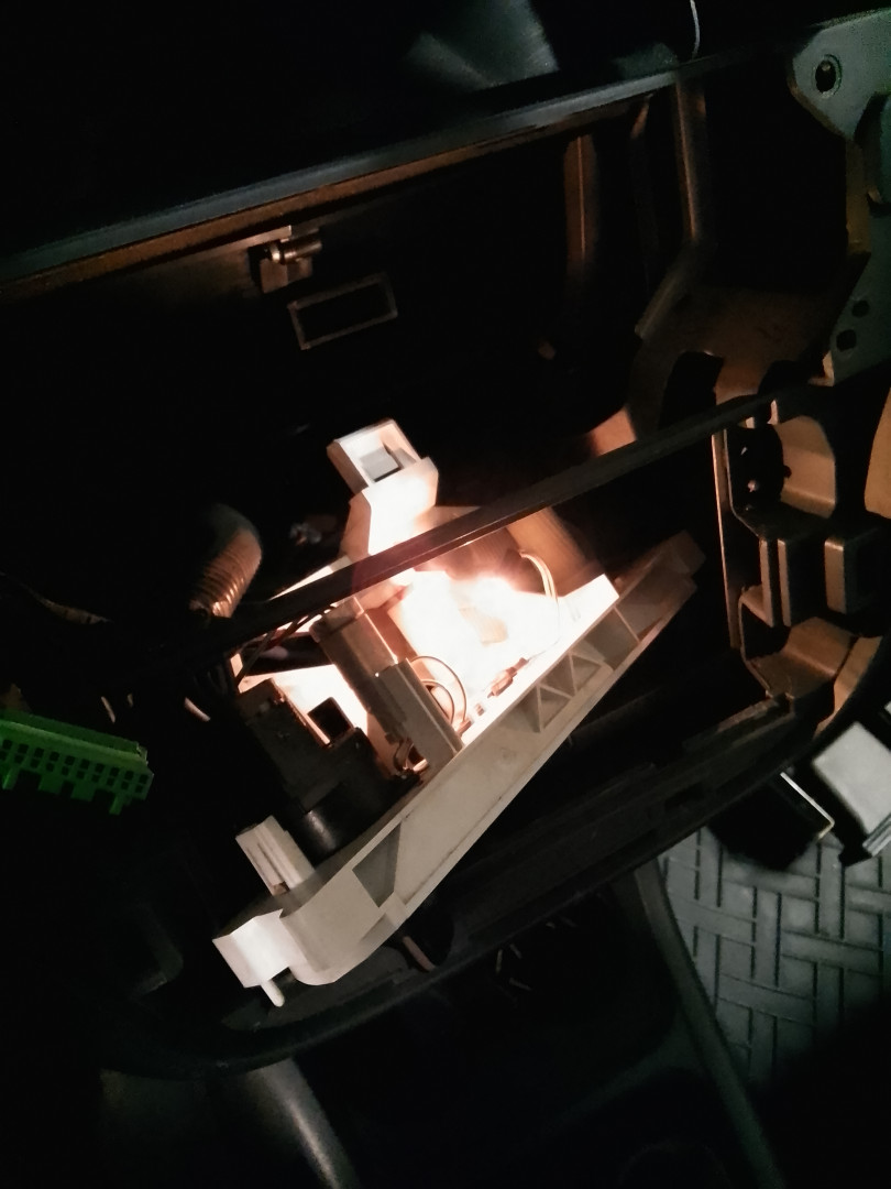

Kohtalaisen ähräämisen
Ja palaneiden polttimoiden jälkeen
"Tokyo by night" on tosiasia :D Aiemmin mittaristossa paloi yksi taustavalo ja lämmönsäätimissä 0.
Myöskin mukitelineille on oma valonsa joka toimii, ei näy kuvassa.
Mittaristossa oli näemmä tehty joskus ammoin "jekku" ja eipähän ainakaan moottorin vikavalo pala ellei laturi kyrvähdä :facepalm_man: Auto pelaa kuitenkin hyvin eikä omaa mitään OBD porttia mistä luurailla juurisyytä joten ei kun lisää kaasua vain 8)
