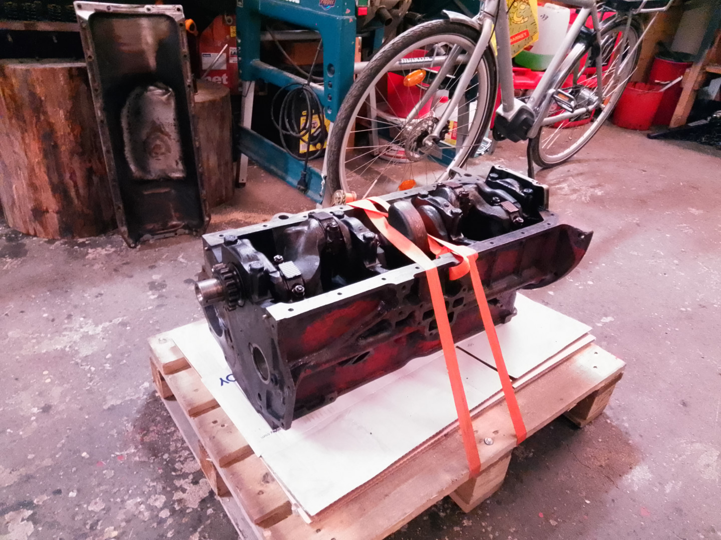

Loput romut irtos kohtuudella ja tässä oltais valmiina koneistamolle molle molle
Kiinni on männät, kanget ja kampiakseli ja sellaisena sen pitäis tulla takaisinkin toki kunnostettuna. Näin sovittiin tutun koneistajan kans. Ylikokomäntiä ja liuskoja on saatavilla nurkkaliikkeestä melkein hyllystä (konekorjaamo marjakangas) joten se puoli on hoidossa, nyt katotaan milloin paketin saa viedä ja milloin pajaukolla on aikaa moista tutkia. Sillä välin irto-osissa riittää siivoamista ja kannessa tekemistä, öljypohjakin on jyntätty kiveen oikein tunteella joten se pitää joko oikoa tai kattoa parempi.
Ne on tosin periaatteessa naitettu keskenään (imulevyn pitää koskea pohjaan) eli koitetaan ainakin vähä suorempi saada, eihän se lommo vaikuta kuin öljyntilavuuteen :mrgreen:

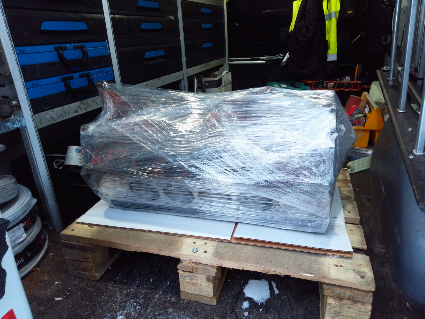

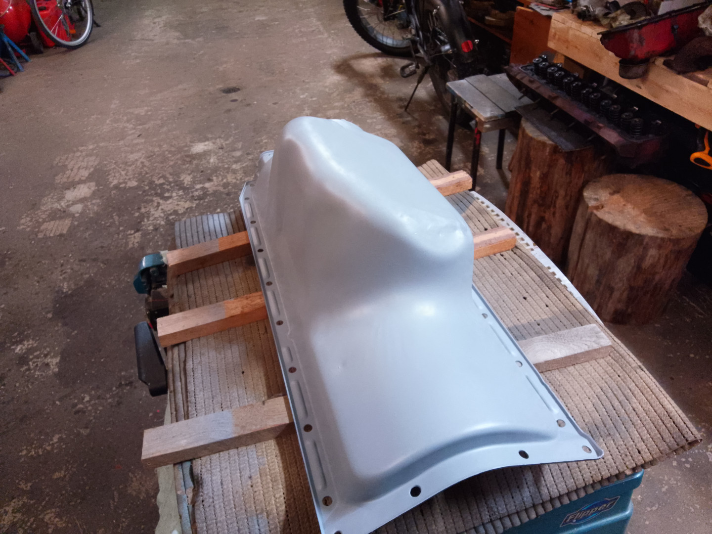

Lohko koneistamolla sellaisella miehellä joka menee moottoripyörällä melko hopusti.. Nyt vain odotellaan tuomiota :idea:
Sillä välin irto-osien kunnosteluja, öljypohja oli tosiaan jyntätty joskus kiveen ja oli kuopalla sisäänpäin reilusti, sain enimmät oikaistua mutta en alkanut suotta nyhräämään kun pitäähän eletyn elämän näkyä :D Pohjamaali odottelemaan värivalintaa..

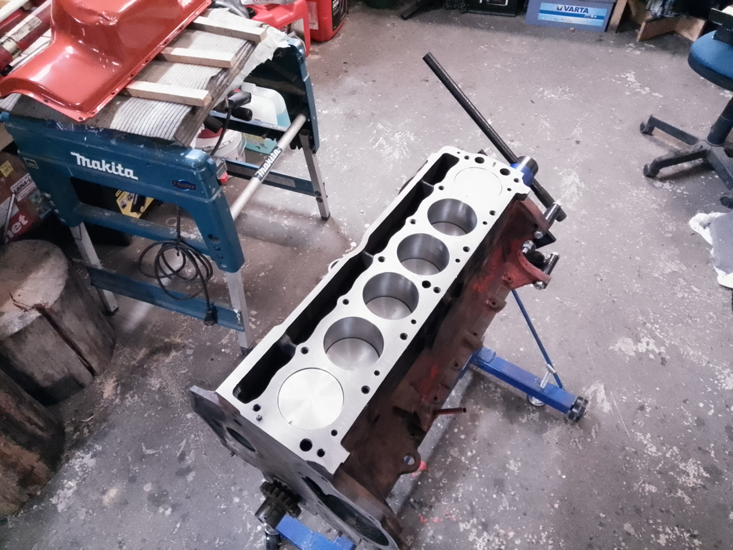

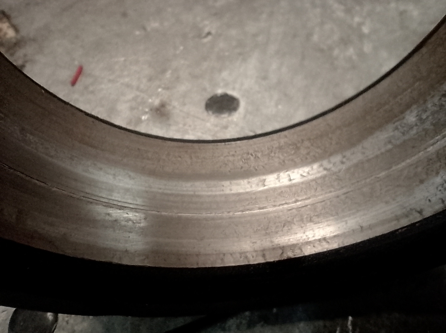

Lohkon tuomio tuli Kuva
0.30 ylikoko riittää nippinappi, runkolaakerisarja standardina ja kampura kiillotukseen niin tulee kuulemma kuin uusi. Annoin luvan suorittaa Kuva

Eli .30 ylikokoon porattu, uudet liuskat runkoon ja veiveihin ja toki tiivisteet kans. Tasopinnat oikaistu sun muuta. Alkuperäinen meininkihän oli ettei olis laitettu runkolaakereita mutta olihan se kyllä aika ja pöljä kohta säästää nyt kun kerta kone oli levällään :P
Onpahan joulunpyhiksi hommia :heart_eyes:
