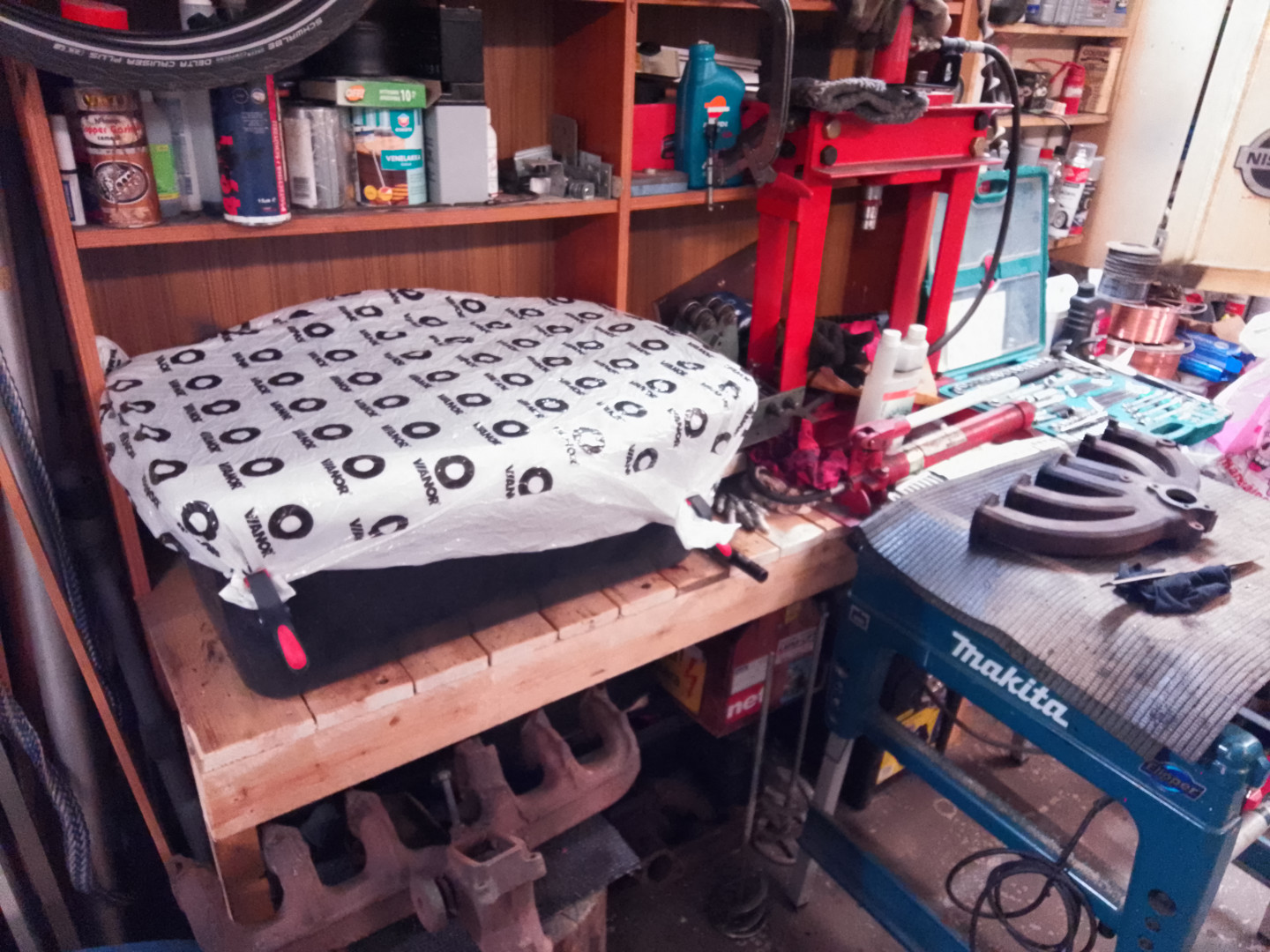

SuperSexikäs imusarja tosiaan saapui (pakosarjan) kera ja irrottelinkin ne toisistaan, sitten otin koneen mukana tulleen vanhanmallin pakosarjan kans irti. Luonnollisesti kaikki pultit katkes mutta porasin läpireiät kahteen ja tein jengan keskimmäiseen, onnistui yllättävänkin helposti :D
Syy on se että minusta tämä vanhanmallin pakosarja on silmälle kivempi kuin se "uudempi" lukuisine kanttisine jäykisteineen. (taaempana siis se uudempi tai mikälie)
Imarissa oli hieman ruostetta sisälläkin ja olen aina halunnut koittaa joskus ammoin koneviestistä lukemaani melassi-ruosteenpoistojuttua. Eli hankkijasta litkua, vatiin sekoitus ja blumps uimaan. Tallin ilmalämmöstä pyynti 16 asteeseen niin pysyy soosi aktiivisena.
Pakosarjalla ole niin väliä kun siihenhän oli jollain se mustauskonsti sillä hapolla mutta näkeepä auttaako mitään, imusarja on pohjalla kokonaan uppeluksissa.
Palataan asiaan parin viikon kuluttua kun kurkkaan tuonne :!: Pitäs alottaa polttopuusavotat sun muut touhut niin menee hieman paussille harrasteet..
