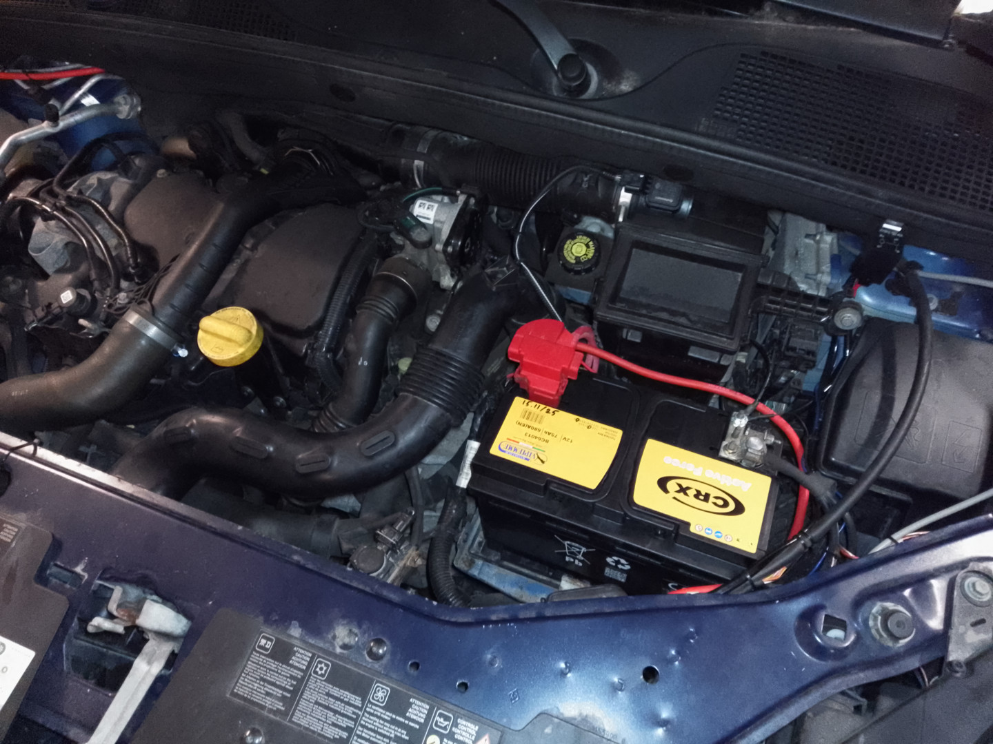

Ekat -10 pakkaset ja laiskahkosti pyöritti dokkeri, no akku on originaali vuodelta 14 joten kävin ohimennen paikallisessa ikh kaupassa hakemassa jonkun "markettiakun". 75 ah maksoi satasen alennuksineen, onpahan hinnat pompanneet 8O
Jos jaksais viikonloppuna vaihtaa, ehkä :mrgreen: Kuitenkin ennen oikeita pakkaskelejä..

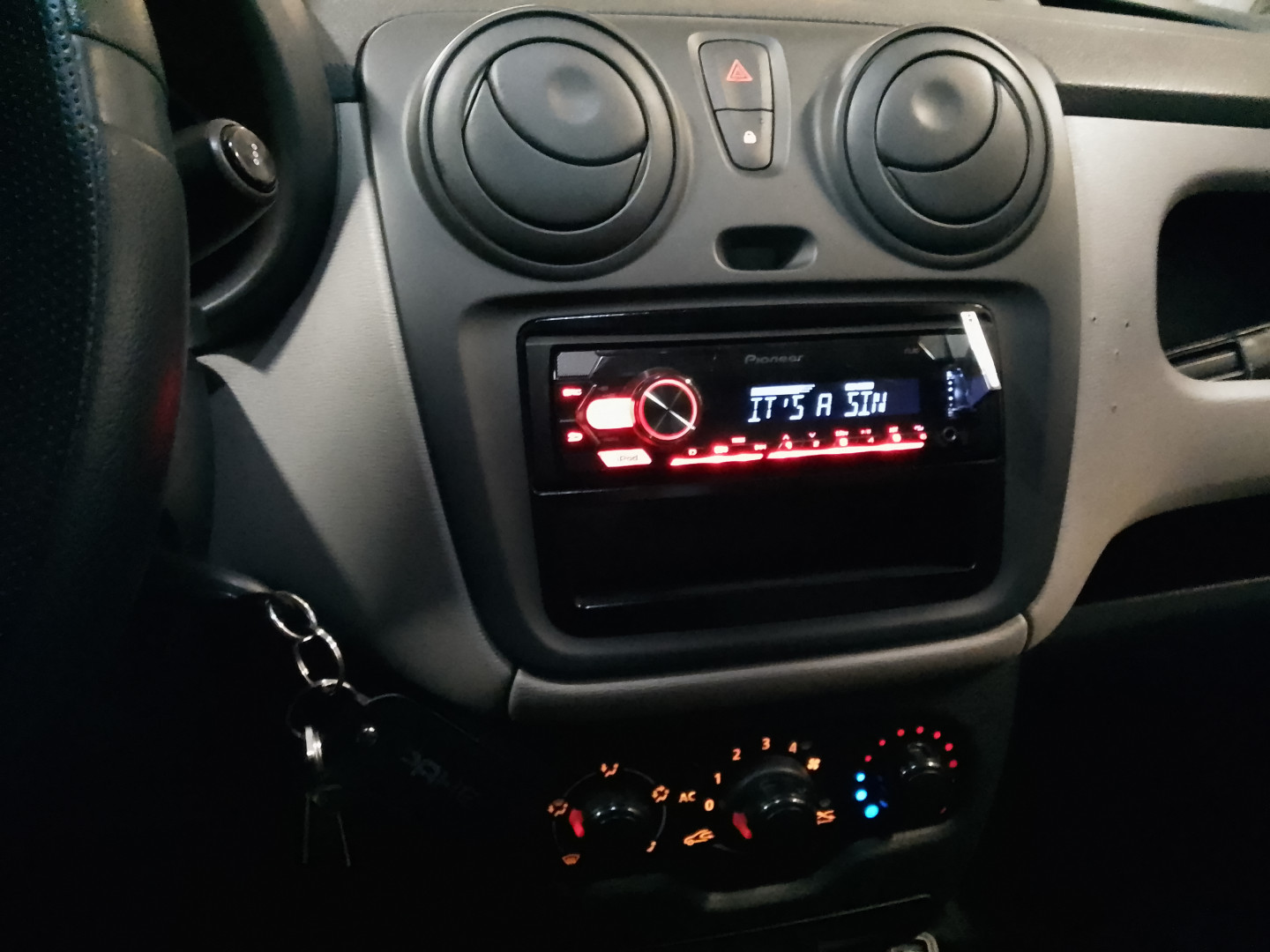

Soittimen meinasin touhuta toisenlaisen, orkkisradio on melko kuraa ja penkin alla on nyt akviitisubi, etuovissa erillissarjat niin huomaa ettei sillä soittimella tee oikeasti mitään. 1-Din sovittimia johtosarjoineen saa mutta rahtikulut yllättävän kalliita, "kannatti" siis ostaa settinä kun sai samoilla postikuluilla : https://www.ebay.com/itm/396474399048
Tulee siis mukana joku pilipali-blaukkari soitin mutta mulla on yks pioneeri jouten, pitää kattoa sitten kumman laittaa :)

1din-soitinadapteri saapui saksasta johtoineen, muutaku pukkas paikolleen ja pistin hallissa lojuneen pinohiiren sitten siihen :D
Alkaa löytyä soittimesta potkua ja säätöjä, hallin sisältä löytyi ainakin toistakymmentä radiokanavaa eli kyllä se orkkisradio on melko p*ska :P
