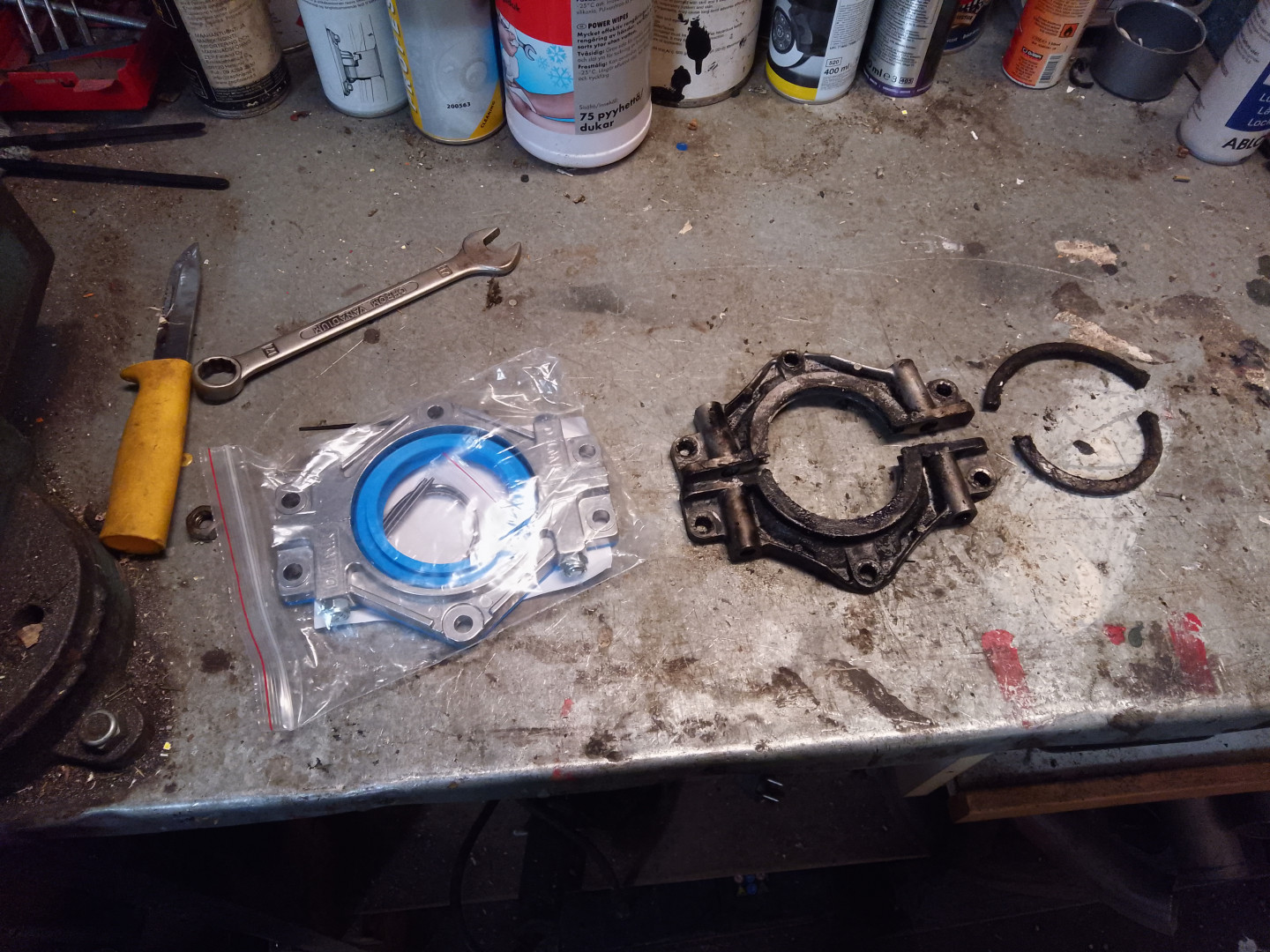

Sillä aikaa kun pakosarja ui melassissa niin koetetaan saada massikan öljyvuoto loppumaan...
Eli suomeksi menossa katkaisuhoitoon, koko sen ajan se on vuotanu mitä tuo on mulla ollu ja pahentunu vaan.. Vituttaa kun piha on täys öljylänttejä ku fergu tuli kartanolle

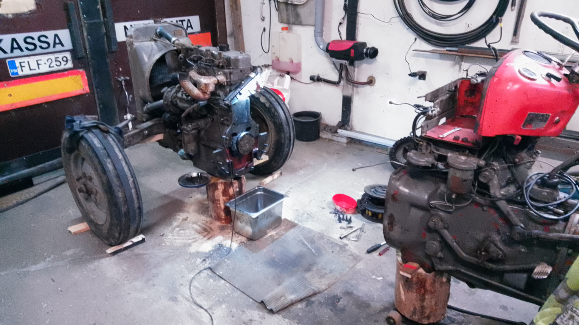

Poikki meni, piti ottaa "kaavelikin" pois..
Ihan kivikova narutiiviste kaivettu pois ja muutossarja malliksi vieressä, pitää hioa ja kiillottaa tuo kampuran kaula ja putsata tiivistepinnat ensiksi.

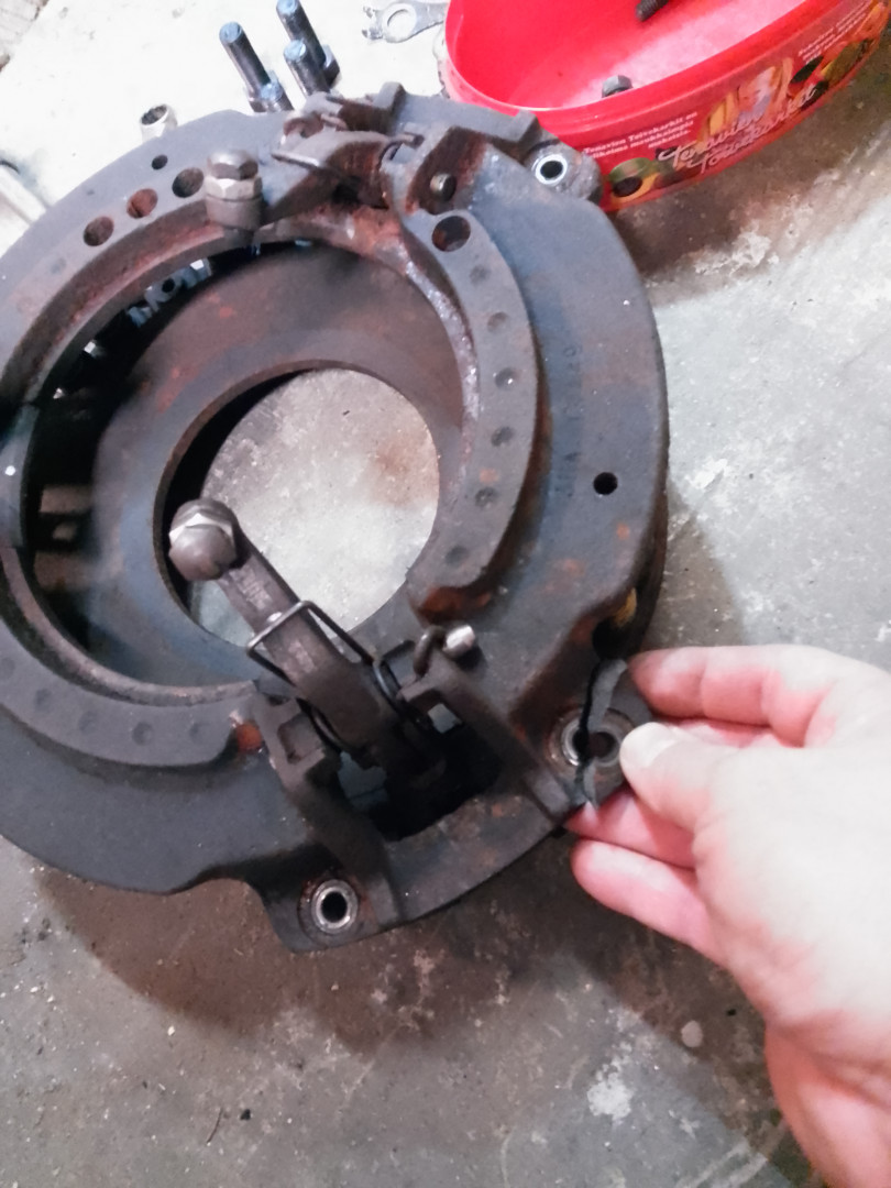

Mutta löytyi ikävä yllärikin

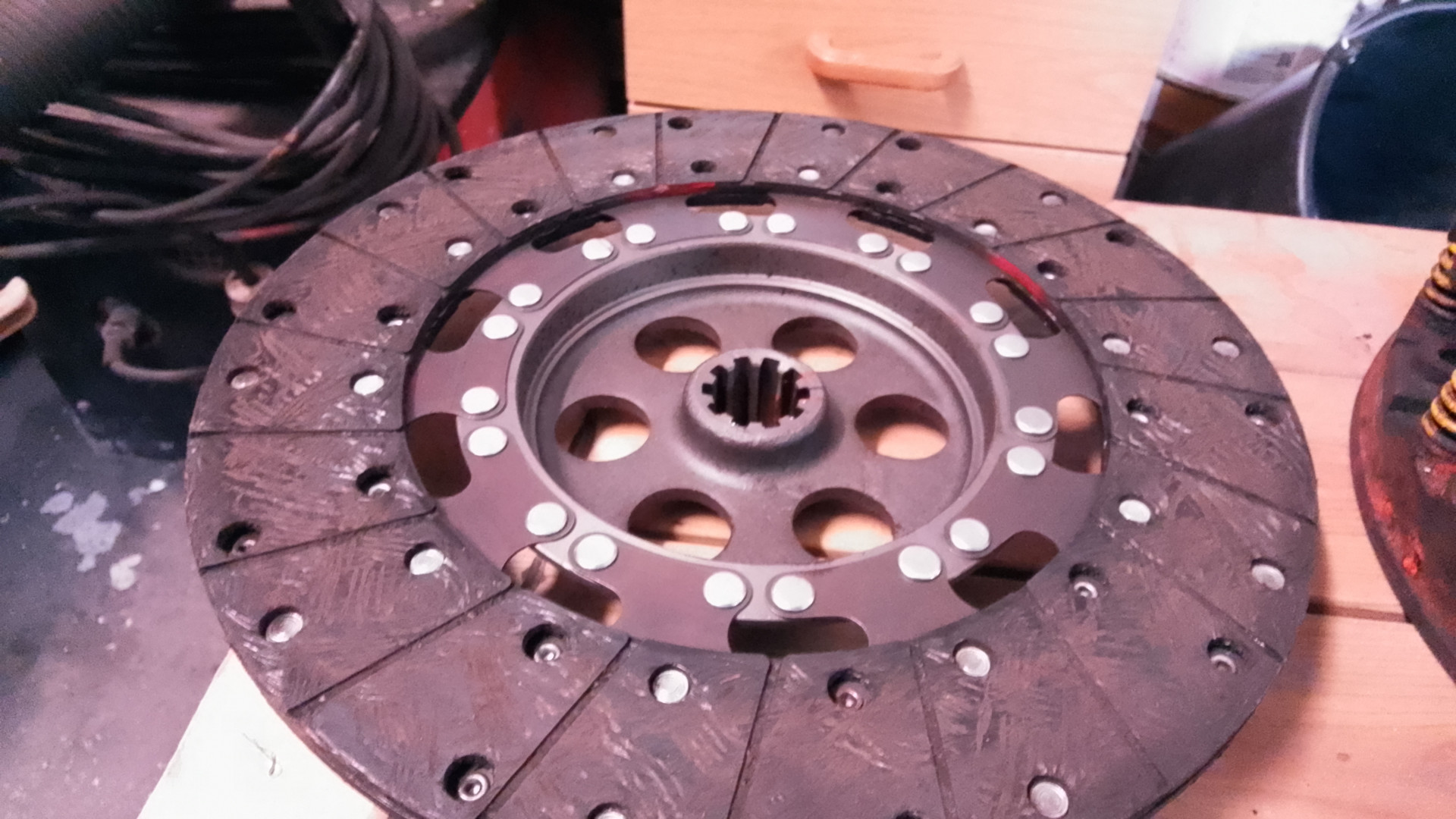

Asetelmasta yksi kiinnityspultin kohta tuollalailla rikki.. Kytkinlevy oli käytännössä uusi eli on täällä aika vasta käyty ja lienee sitten vain kasattu tuollaisenaan.. Nyt se onkin mietintä että joudunko tuon takia ostamaan uuden asetelman jos sitä edes saa yksöiskytkimeen kun muuten oli laakeritkin ehjiä.. Otan tuumaustauon ja tiedustelen varaosien saatavuutta.
Ei levy uudelle häpeä ja on melko vasta vaihdettu tosiaan mutta muuta ei ole tehty..

Meidän MF35 oli aiemmin syksyllä katkaisuhoidossa, luistavan kytkimen takia.
Paljastui, että joku on joskus "korjannut" öljyvuodon tukkimalla kytkinkotelon pohjassa olevan juorureiän. Eli öljy on sitten kertynyt sinne ja kytkin on ollut enemmän tai vähemmän öljykylvyssä vuosikaudet, ihme ettei ole enempää luistanut

Ei tuota kemppiliimalla sais joku seppä ehjättyä?
