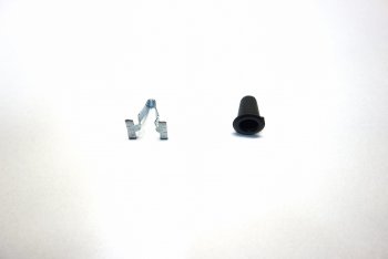

Vihdoin valoa hieman tähän projektiin! Ensiksi olen saanut hyvin hoitoa omiin terveysongelmien selittämiseen ja työkyky on palautumassa. Olen edennyt myös hieman varaosahankinnoissa yllättävällä tavalla. Löysin Vaasasta vanhojen Volkkareiden varaosakaupan ”hotscars.net” ja sieltähän löytyivät kauan etsimäni tahtarin lokarien koristelistojen kiinnitysklipsit. :D Näin sitä taas pääsi yhden asian herraksi!
Tämä uustuotanto osa on kyllä tuota vanhaa etevämpi, kun siinä on tuohon lokarin reikään tuollaisen kuminen suoja estämään ruostumista.
