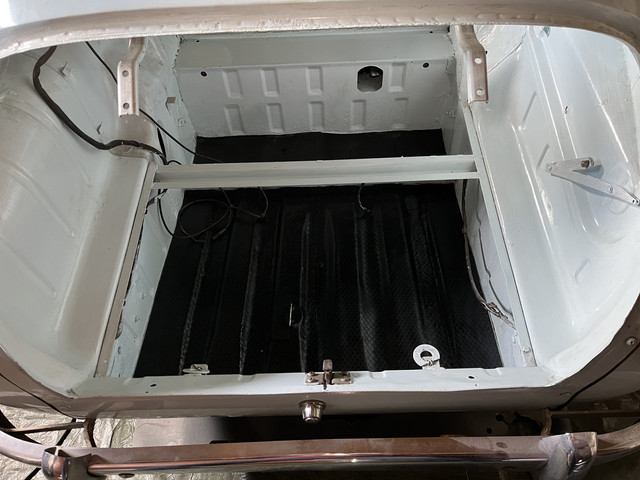

Tänään aloittelin äänieristeiden asentamisen. Valitettavasti Kajaanissa ei tänään ollut riittävästi eristysmattoja ja homma jäi vielä kesken? Mutta, kun saan lisää materiaalia, niin homma jatkuu pikaisesti! Laittelen nyt odotellessani nuo uudet oven lukot paikoilleen.
Olen yrittänyt selvittää ilman tuloksia, kuuluuko näissä vanhoissa tahtareissa näiden äänieristeiden päälle suojaksi V-nelkun tapaan kovalevyt ennen lattiamattoja? Vai laitetaanko matot ihan vaan suoraan näiden äänieristeiden päälle? Kokeneilla tahtari-miehillä lienee asiasta tietoa?

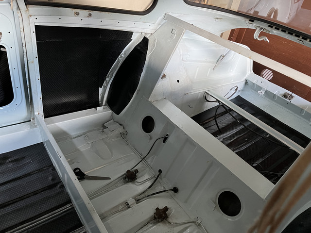

Arki alkoi ja tahtarin äänieristys jatkuu! Kabiinin eristeet alkavat olla paikoillaan. Vielä on molempiin oviin laitettava kolme palasta ja ajattelin laittaa vielä pienet eristeet takalokarin kaariin molemmille puolille. Ne jäävät hyvin takapenkin selkänojan taakse piiloon.
Tämä äänieristeen laittaminen oli kyllä aika mukavaa hommaa. Tulee heti jotain valmista ja ei ollut kamalasti ”voimisteltavaa”!

Pohdin vielä tuon takapenkin alustan eristämiseen tapaa, koska siellä on tuo takapenkin puinen tuki. Sillähän voi sitten määritellä takapenkin istuimen kaltevuutta ja korkeutta. Eristämiseen voi tehdä samaan tapaan kuin jo tekemäni eristys tai tehdä se erillisellä irtonaisella eristyksellä miten olen toiminut V-nelkkujen kanssa. Viimeiseksi teen sitten tuon etujalkatilan eristyksen. Sen toteutus on vielä mietintämyssyssä? Näin tämä hiljalleen etenee!
Irtonainen eriste ei estä peltiä soimasta, laita vaan eristemattoa kiinni sinne takapenkin alla olevaan peltiinkin nyt kun pelti on kätevästi esillä ja tarjolla. Irtovällyä voi lisätä sitten erikseen jos haluaa syödä sieltä vielä ääniä pois.
