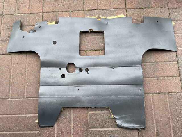

Tänään ovien alareunat saivat kotelosuoja-aineen ja huomenna ovien kosteus-sulut liimataan tuolla bulyyti-nauhalla paikalleen.

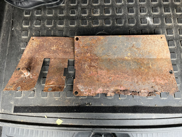

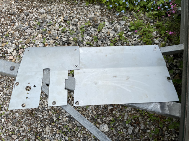

Sain tänä aamuna sitten peltisepän kiinni ja vei nuo viehättävän ruskeat mallit hänelle. Olisi luvannut jo puolille päiville valmiiksi, mutta sanoin, että kunhan tänään, niin hain 15 maissa. Loistavaa palvelua ja mielestäni myös tarkasti mallin mukaiset 1,25mm pohjamaalatusta pellistä.

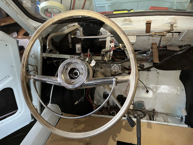

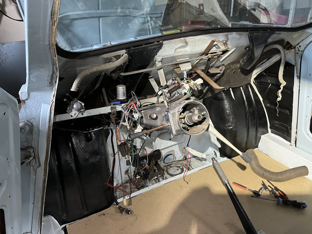

Tänään sain myös lopulta ratinkin irti kaverin avustamana. Harmi vaan, että tuo alkuperäratti on hieman ”vaivainen”? En ole varma, osaanko tuon korjata? Jos en, niin sitten on edessä uuden etsintä? Jos jollakin on hyllyssä sopiva ratti, niin en pahastu jos siitä kerrot minulle.

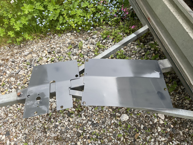

Nyt kun ratti on pois pääsen tuon kojelaudan alueen siistimään. Tänään maalasin jo tuon ns.tulilevyn valmiiksi ja mielestäni sen kelpaa paikalleen sitten laittaa!
