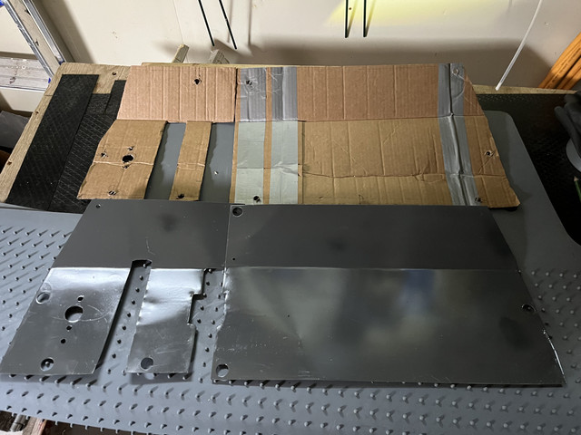

Sain tänä aamuna sitten peltisepän kiinni ja vei nuo viehättävän ruskeat mallit hänelle. Olisi luvannut jo puolille päiville valmiiksi, mutta sanoin, että kunhan tänään, niin hain 15 maissa. Loistavaa palvelua ja mielestäni myös tarkasti mallin mukaiset 1,25mm pohjamaalatusta pellistä.

Eilen tein innolla kabiinin jalkapeltiä asennuskuntoon, kaiken piti olla kunnossa! Mutta eipäs ollutkaan? Luotin, että saamani jalkapellin mitat täsmäävät ja pellin asennus olis tänään helppo juttu. Toisin kävi, sillä tuo mallini olikin varmaan 92:sen tai 93:sen vanha. Ja sehän ei 96:seen käynyt.
No, tänään suunnitelmat sitten muuttuivat. Päätin, että ei muuta kuin mittailee tuon jalkapellin itse. Mokomassa kului kyllä aikaa näin amatööriltä. mutta nyt malli on valmiina. Vien aamulla oman pahvimallini peltisepälle ja uskottelen itselleni, nyt tämä onnistuu.
