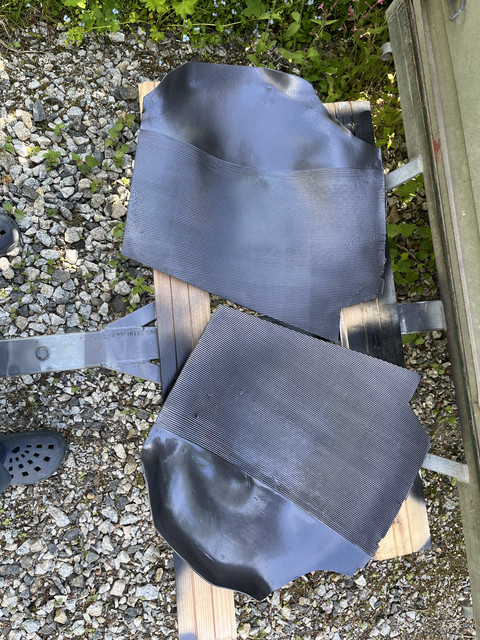

Vanha kansa sanoo aina, että pyhätyöllä ei ole siunausta! Oli miten oli, mutta tein kuitenkin tänään jotakin, mitä en ole ennen tehnyt! Koska on ole löytänyt uusia sisään tulevia lokarin kumeja, niin olen nyt sitten autossa olleet alkuperäiset kumit puhdistanut ja maalasin ne kumimaalilla. Saas nähdä, miten tämä toimii? Matot tuli maalattua ohjeen mukaisesti neljään kertaan, huomenna liimailen ne sitten paikoilleen. Nämä saa kelvata sen aikaa, kunnes uustuotantomattoja taas saa. Värikään ei ole ihan oikea, mutta saa nyt kelvata.

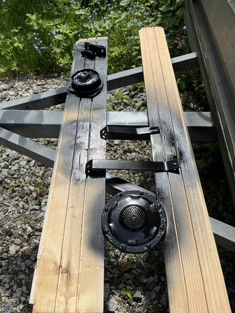

Maalasin myös polkimet uudelleen sekä ruostunut äänimerkki sai myös uuden värin sekä vaihdelaatikon peräruuvin tuki.
