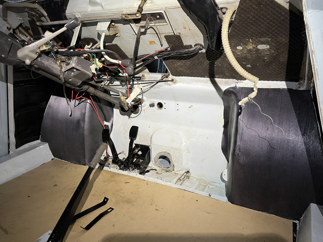

Tänään sain myös lopulta ratinkin irti kaverin avustamana. Harmi vaan, että tuo alkuperäratti on hieman ”vaivainen”? En ole varma, osaanko tuon korjata? Jos en, niin sitten on edessä uuden etsintä? Jos jollakin on hyllyssä sopiva ratti, niin en pahastu jos siitä kerrot minulle.
Nyt kun ratti on pois pääsen tuon kojelaudan alueen siistimään. Tänään maalasin jo tuon ns.tulilevyn valmiiksi ja mielestäni sen kelpaa paikalleen sitten laittaa!

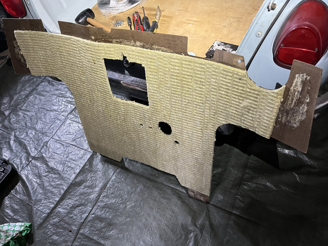

Vaihdoin myös tuon ns.tulilevyn 50mm lasivillan 10 millin tulilevyyn. Tätähän käytetään normaalisti takan ja uunin muurauksessa,
Nyt pitää vielä keksiä kuinka tuon saan asennettua paikalleen, siinä robleemaa kerrakseen?

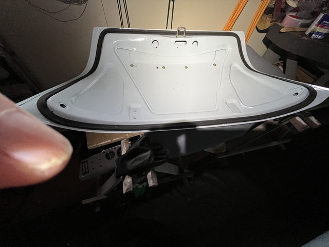

Kolme päivää meni, että sain uuden takakontin tiivisteen liimattua kontin kanteen!?? Voi vain kysellä, miksi se nyt niin vaikeaa voi olla? Se oli oikeasti vaikea tapaus. Minulla oli uusi kontin tiiviste, mikä oli olevinaan uustuotanto osa ja uusihan se oli? Tarkoitus oli liimata se kontaktiliimalla paikalleen.
Ensi yrittämä oli sellainen hyytelömänen liima. Toimin tarkasti ohjeen mukaisesti ja olin puhdistanut kannen tinnerillä ja tiivisteen asetonilla. Siis kaikki valmiina ja liiman levitykseen ja kuivatus sekä liimaus! Muuten meni hyvin, liima tarttui hyvin kanteen, mutta ei mitenkään tiivisteeseen? Sitten vaan kova puhdistus liimanpoisto kannnesta ja tiivisteestä.
Toisena päivänä sitten sama uudelleen mutta perinteisellä Bosticilla. Toimin ohjeiden ja kaveri-ohjeiden mukaisesti. Sama tulos kuin ekana päivänä???
Tekijän rauhallisuus meinasi kadota ja ajattelin kuitenkin vielä yrittää! Nyt laajempaa kyselyä ja ihmettelyä, mitä pitäisi tehdä? Neuvoja kyllä tuli ja kolmantena päivänä kahteen kertaan puhdistettu kansi ja tiiviste joutui nyt Gorillan kaksipuoleisen teipin kiinnityskokeeseen. Tuloksen piti olla täysin varma! Vaan eipä onnistunut sekään.
Lopulta ”hätävarana” kaverini käsiparin avustamana päätin kokeilla tuossa aiemmin jo esittelemääni Etran pikalimaa? Hups heijaa ja hurraa
, sehän toimi ja tiiviste lopulta tarttui kanteen. Se on nyt kannessa gorilla-Teipillä ja pikaliimalla paikallaan.
