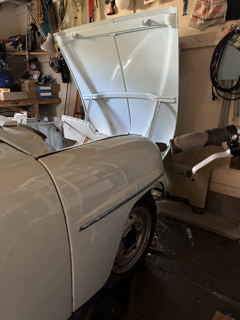

Nyt sain oikean etulokarin paikalleen ja siinä on listankin paikallaan. Huomenna yritän saada myös vasemman paikalleen. Näiden lokareiden kanssa on hieman ohgelmaa, kun nuo ovet vaihdettiin ja niiden asemointia on hiukan muutettava, että toimisivat siten, kuin pitää!
Seuraavana on sitten vaihdelaatikon huolto ja stefojen vaihtaminen. Myös tuo tulipahvi odottelee asennusta ja sitten pääsee laittamaan uuden kojelaudan paikalleen. Siis askareet eivät ihan heti lopu!

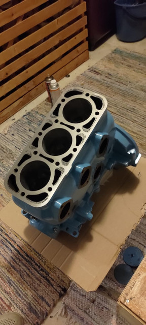

Kaverini kanssa tutkittiin tuota auton vaihdelaatikkoa? Todettiin sen olevan niitä viimeisiä valulaatikoita, mitkä eivät ole alumiinivalua. Vuoden 65 mallista nuo laatikot olivat kaikki alumiinivalua. Samalla laatikkoja ei enää maalattu. Itse olen tässä ajatellut, että maalaan tuon laatikon blogin väriiin, niin on sitten aikalaisten mukainen.
