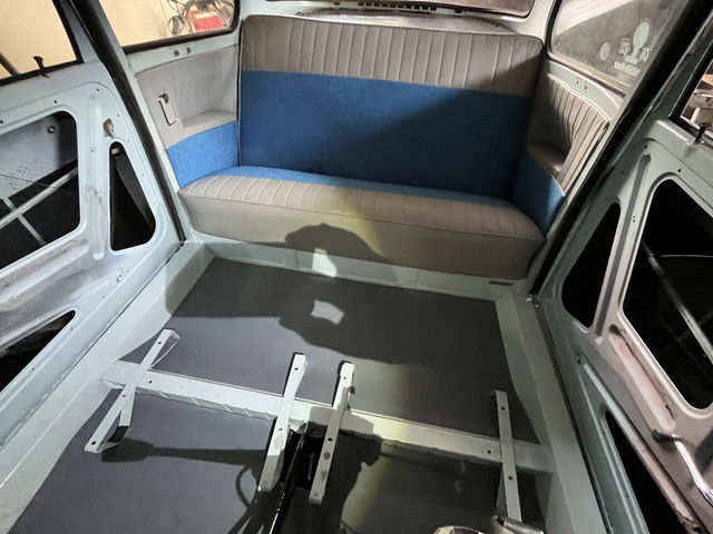

Taas on päivä illassa ja tahtarin kimpussa on jälleen muutama tunti vietetty! Tulipahvin laitto oli päivän teema ja pakko on todeta, että tässä projektissa miellyttäväpiäkin aiheita ollut. Ei tuo pahvi paikalleen yhtenä kappaleena mennyt. Pakko oli osin sitä leikellä asentamisen onnistumiseksi. Oikealta puolella tuo on jo asiallisesti paikallaan, mutta vasenta on vielä laiteltava huomenissa uusin voimin. Sen verran homma on edennyt, että mallasimpa auton lattian näkymää, kun matot ovat paikoillaan. Ei mielestäni mitenkään ruman näköinen! :D Valonvaihtajaa en saanut vielä paikalleen, kun olin laittanut tuumakokoiset ruuvit johonkin hyvään talteen. Huomenna harrastus jatkuu, nyt täytyy hieman lepäillä, että voimat palautuvat! :saab:

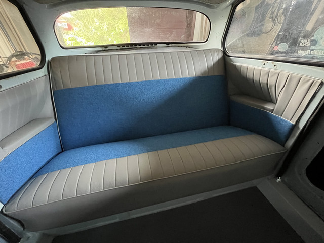

Kyllä tämä projekti laittaa tekijän keston ja kyvyn koetukselle! Tämä 1964 rakennettu auto on kyllä koottu ja kasattu sangen sekaisista tarvikkeista? Kuten kaverini”viggen” Trollhättanista toissa päivää totesi, että siihen aikaan autot koottiin niillä tarpeilla, mitä sinä päivänä oli tarjolla. Minäkin olen nyt viikon aikana ollut päivittäin Kainuun Pultin asiakkaana ja tänään kahdesti! :D :saab: Olen etsinyt sopivia ruuveja ja kun tarjolla on viittä erilaista ”jenkaa”, ei osunut aina kohdalleen! Tänään taistelin valonvaihtajan ruuvien kanssa, mutta kyllä lopulta saavutin voiton.
Tänään tuon pikkusälän parissa luontoa hieman kysyttiin. Sentähden sitten päivän päätteeksi ja mielen virkistykseksi laitoin hieman silmän ruokaa esille. Laitoin takaverhoilun ja takapenkin paikalleen! Ihan kiva välillä katsella jotain valmistakin! :D

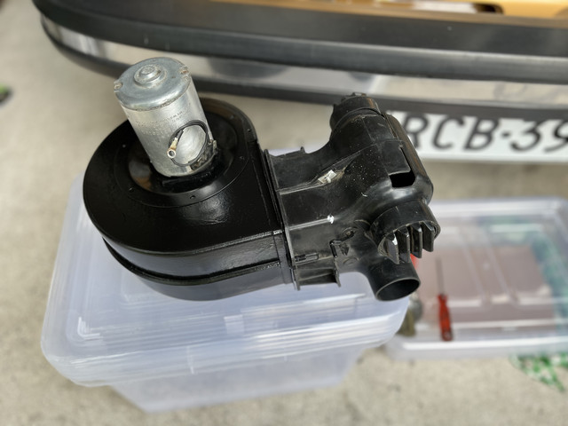

Lämppärin osat ovat pääosin nyt valmiina. Tuo kennon kotelon voi asentaa myöhemminkin, kunhan nyt löytäisin tuota verhoilupahvia vanhan kotelon kunnostamiseen.
