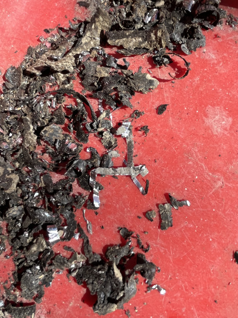

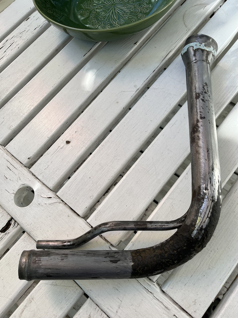

Taas on yksi askartelupäivä illassa. Tänään otin käsittelyyn polttoainetankin täyttöputken. Siitä tuli sangen mielenkiintoinen työ. Putkeen oli kasautunut yli 60 vuoden erilaiset pohjan ruosteenesto aineet. Aluksi ajattelin että, antaa olla! Sitten kuitenkin päätin puhdistaa putken ja siitähän kehkeytyi mielenkiintoinen asioiden ketju. Nuo alustamassat eivät irronneet kuin puukolla ja taltalla mekaanisesti. Sitten paljastui aika erikoinen episodi. Kun puukolla vuoli massaa ja terä osui putkeen, niin siitä irtosi metallilastuja. Olin aivan ymmällä miten metalliputkesta tulee puukolla metallilastuja??? 8O
No, minähän soitin kaverilleni Teuvolle Trollhättäniin. Ihmeteltiin yhdessä, putki on teräsputki koska puhdistuksen yhteydessä putki oli jostain kohdassa ruostunut! Teuvo kertoi että noina aikoina käytettiin aika paljon lyijyä ja tinaa viimeistelemään taivutuksia tai saumoja. Näin lienee tässäkin tapauksessa. Tämä vanhan rakentelu tuo eteen erilaisia entisaikojen
Kuvissa näkyy noita metallilastuja ja loppuja pikikerroksia.

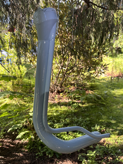

Lopulta sain putken puhtaaksi ja pohjustin sen epoksipohjamaalilla ja pintaan laitoin auton pintamaalila

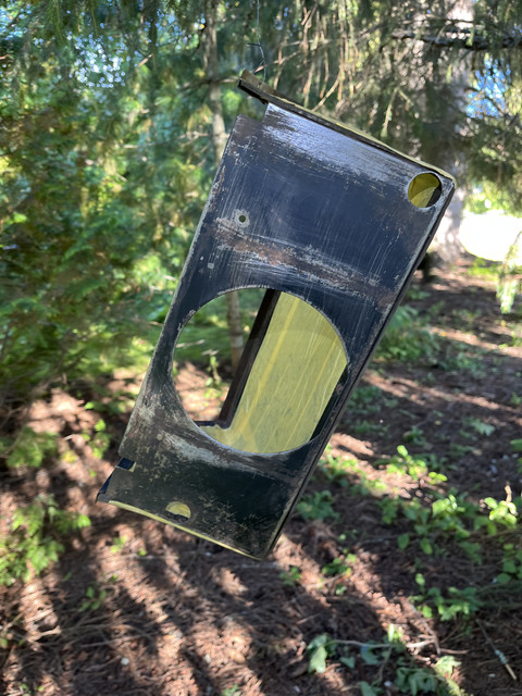

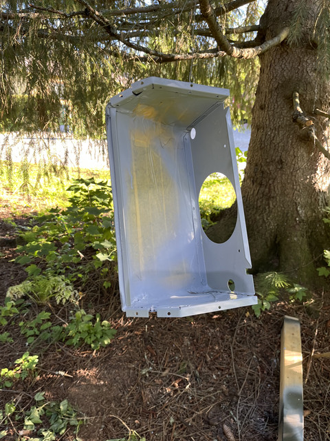

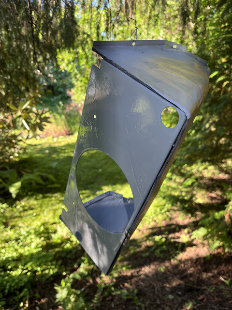

Loppupäivän käytin lämmityslaitteen kennon kuoren rungon metalliosien puhdistukseen ja pohjamaalaukseen. Kopan pahvikuoren kunnostus on tässä mietintämyssyssä? Oletettavasti saan ensi viikolla verhoilupahvia jonka avulla yritän tuon kopan saada kuntoon. On tämä kyllä aika monenlaisia askarteluja eteen tuova projekti?
