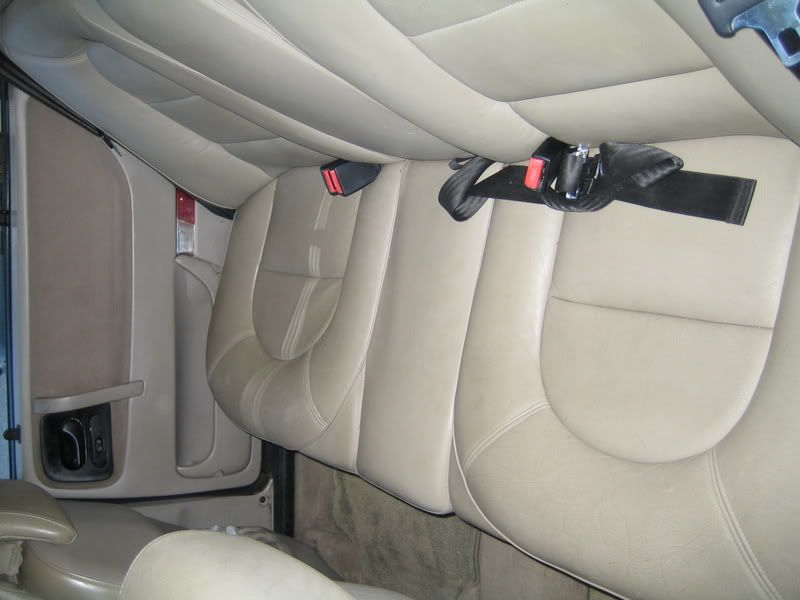

Nyt olisi penkitkin saatu aika puhtaiksi, ukko oli jostain "niksipirkasta" lukenut, että hammastahna on hyvää nahanputsaukseen. Tuli tuo testattua ja hyväksi todettua :wink:
Tämän jälkeen tuli vedettyä Autoglymin Lether Creamit päälle.

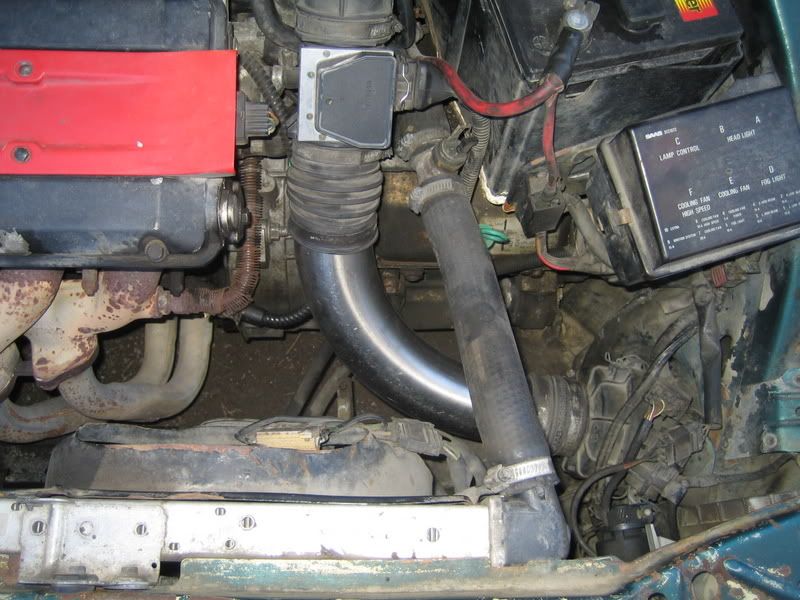

Nyt sai myös yläkierroksilla puutumista vähennetyä aika lailla kun vaihdoin uuden ilmanputsarin ja pistin imuäänien vaimennuspömpelin tilalle 3" hapokkaan putken.
Sähköt tuossa on edelleen hieman sekaisin mutta uutta osaa jo tulossa. Oikeanpuolen ovista on keskuslukitus moottorit sökönä. Ja kuskin ovesta on sähköikkunan johto poikki jostain. Ihmetytystä myös herättää tuo SRS valo. Akun kenkä oli jonkin aikaa irti kun heppailin uuden pakoputken pään hapokkaasta(2*2.5" 8) ). Tämän jälkeen muutamassa starttauksessa paloi SRS valo kuten pitääkin :roll: Öljynpaine valokaan ei toimi lainkaan. No täytyy ottaa mittaristo pois joku päivä ja tarkastaa tuo sekä vaihtaa kaikki polttimot, kun on muitakin pimeänä.

Mimmi kirjoitti:Millä putsasit hammastahnat pois penkeistä?
Muutaman kerran ihan puhtaalla rätilla/vedellä, sekä tuota Leather Creamia tuli aika lailla hinkattua. Takapenkissä kun oli muutama tumma tahra. Luulisin että oli kotelosuojaa/massaa, koska auto on ruostesuojailtu aika hyvin. Marseilles saippualla lähti aika hyvin muu lika, mutta noihin tahroihin se ei pystynyt, vaikka kuinka hieroi.

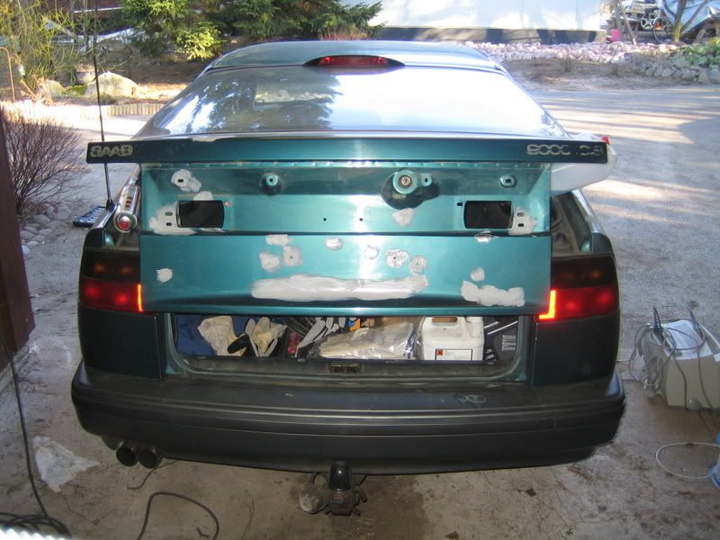

Tuli aloitettua myös noiden vähäisten ruosteiden kitkeminen.
Eli takaluukku näyttää tältä. Huomenna hommaa jatkuu kittaamisella ja maalaamisella.
Pikkasen tuli myös tuota "tuunattua", ilmanputsarin vaihdon yhteydessä huomasin että vakio imuäänien vaimennuspömpeli oli hieman kärsinyt, onneksi sattui nurkista löytymään tuollainen tilalle 8)
Takapenkeistä tuli tämän näköiset hammastahna ja Autoglymin jälkeen.
