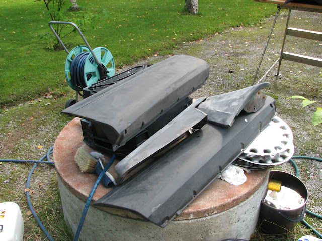

Tänään en jaksanut muuta tehdä kuin pestä aero -sarjan puhtaaksi ryönästä.
Toisessa sivuhelmassa oli lommo, joka piti oikoa myöskin.
Huomenna pitäisi koittaa hioa kaikki nuo muoviosat. Ei mikään kiire edes ole pohjatöiden kanssa, kun auton voi aikaisintaan ensi viikolla viedä maalaukseen. Onhan tässä vielä yksi päivä lomaakin jäljellä :roll:

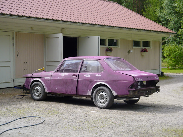

Tänään sain taas pidemmän tauon jälkeen jatkettua projektia.
Loput aero palat sain hiottua maalauskuntoon. Enempää en sitten tehnytkään :|
Huomenna täytyy koittaa jatkaa.
Ja kuviakin sain otettua pitkästä aikaa...

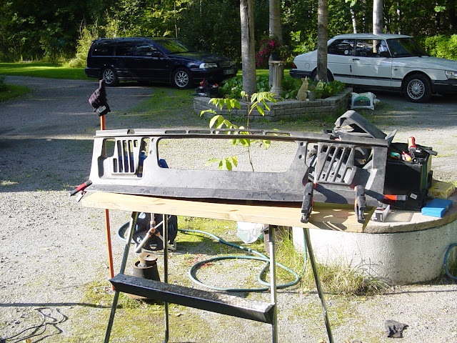

Eilen korjasimme isän kanssa etuspoileria. Ruuvinreikiä oli jokunen alkuperäisessä, niin vaihdettiin sitten toinen, parempi, tilalle, joka oli varastossa. Kyllä sitäkin piti korjata ja muokata, mutta vaikuttaisi ihan asialliselta.
Tuo mikä korjattiin siihen sopivaksi oli ei-aero spoileri, joten siitä piti leikata pois sivulta jonkun verran. Alahuuli piti vaihtaa tuosta toisesta tähän, koska se oli päässyt kuumassa vääntymään sen verran, ettei sitä oikein saanut lämmittämällä oikenemaan. Sikaflexillä ja ruuveilla laitettiin se sitten kiinni. Ainoa ero, jonka huomaa alkuperäiseen on, että nykyisessä ei ole ilmanottoaukkoja suurennettu. Tuskinpa se hirveästi vaikuttaa kaasari Saabin kulkuun :roll: :)
Ja saahan niitä sitten suurentaa, jos joskus tarvitsee.
Pitää vielä hioa tuo spoileri, että saa senkin sitten maalata samalla kertaa.

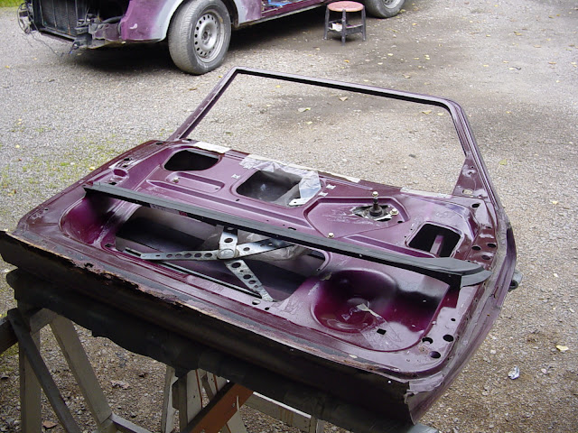

Sitten tutkittiin myös oven alareunojen kuntoa. Toinen oli melkein hyvä ja... toinen teettääkin sitten vähän enemmän töitä. Kuskin oven alareuna oli kuitenkin sitten melkolailla ruosteessa, vaikka alkuun näytti, ettei siinä olisi isompaa hommaa. Täytyy ne kuitenkin tehdä ennen maalaukseen laittoa.

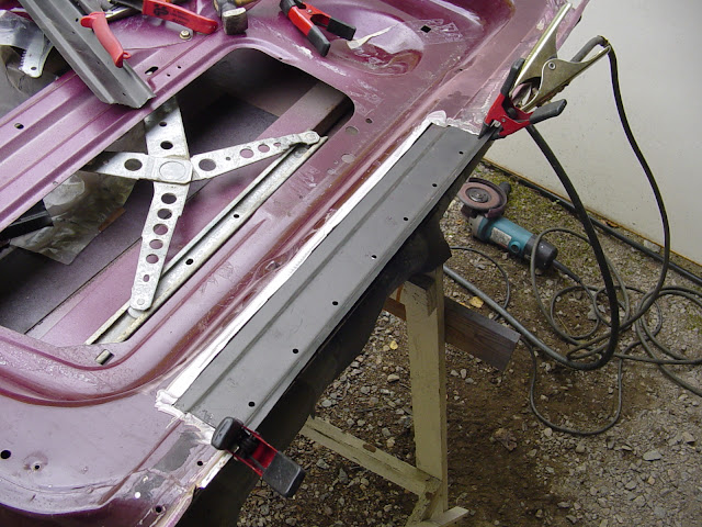

Tänään projekti edistyi melkoisen mukavasti. Kahdestaan tekemällä saa kyllä aikaan paljon enemmän kuin yksin. Kuskinovi otettiin irti (lasi myös, koska sävylasit pitää kuitenkin vaihtaa tilalle), että sen pohjan sai paikattua korjauspalalla. Vanhempi Pohjalainen teki hitsaushommat, koska allekirjoittanutta on alkanut hieman tympimään tuo hitsauspuoli :|

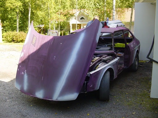

Sillä välin minä hioin etulipan kuntoon, ja hioin vielä takaspoilerinkin. Sitten alkoikin ankara takaspoilerin sovittaminen. Takaluukkuun piti porata kuusi reikää + yksi huti. Hyvin tuntuisi pysyvän paikoillaan ihan pelkillä pulteilla ja muttereilla. Hieman piti hienosäätää spoileria puukolla, kun ei oikein istunut kunnolla muuten. Takaluukun jousia piti myös kiristää tappiin asti, että se vielä nousisi itsestään ylös ja pysyisikin siellä.

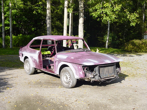

Tänään taas jatkui hommat, ja edistystä tapahtui.
Autosta on nyt otettu kaikki lasit irti, ehjänä. Suhteellisen helposti lähti kaikki irti.
Toinen etuovikin otettiin irti, sitä ei kuitenkaan vielä hitsattu, kun pitää tilata korjauspala siihen. Isä hoiti myöskin hommansa loppuun ja viimeisteli kuskinoven hitsaukset.
Korista maalailtiin kohtia, jotka oli hiottu pellille epähuomiossa.
Sitten piti vielä järjestellä lämmintä autotallia, että sai auton mahtumaan sinne, odottamaan ensi viikonloppua. Toivottavasti tulisi lämmin viikonloppu, että voitaisiin ruiskuttaa hiontaväri pintaan.

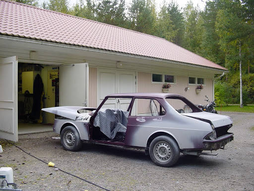

Tänään hioin aamupäivästä lokasuojien listat ja sitten vielä pyyhin pölyt pois auton päältä. Ensiksi liuotinpesuaineen avulla ja sitten vielä vedellä huuhtelu/loppujen pölyjen poisto.
Iltapäivällä kittasimme viime viikonloppuisia paikkauksia, eli antenninpaikka ja yksi hutireikä. Päätin siis, että laitan sisäikkuna-antennin, kuuluu sillä tai ei. Radiota tuskn tulee kuitenkaan kuunneltua niin hirveästi.
Päivän päätteeksi ruiskutimme vuorovedoin isän kanssa hiomamaalia sellaisiin paikkoihin, missä oli enemmän tarvinnut kittailla. Huomenna siis hiomista tiedossa, koska valumia tuli tottakai :) Täytyy katsoa, jos vielä pohjamaalaisi koko korin vielä jossain vaiheessa.
