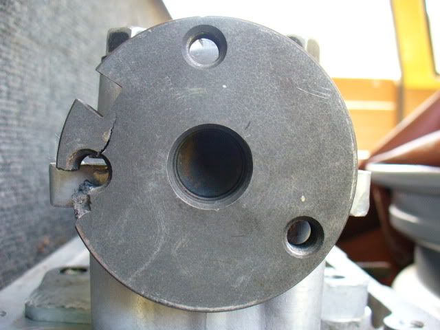

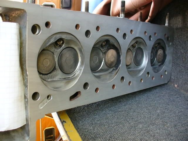

Tänään hain kannen koneistamolta. Hienoa työtä olivat taas tehneet K-S Koneistamolla. Takaisku tuli kuitenkin samalla reissulla. Nokka-akselin kiinnityslevy (tulee kiinni jakopään rattaaseen) oli murtunut ja kaksi "venttiilin kuppia" (kupit, joita nokka-akseli painaa alaspäin...) on niin kuopalla, että ne pitää vaihtaa.
On tämän ohc koneen terminologia vielä vähän hakusessa, kun on tottunut aikaisemmin vain Volvon tappikoneisiin...
Tässä kuvaa oikaistusta kannesta:
Tässä taas epäonninen nokka-akselin kiinnityslevy. Ihmeteltiinkin kun nokkapyörä oli vain kahdella pultilla kiinni.
No onneksi nämä korjauskohteet löytyvät nyt ennen kisoja, eikä sitten huoltoalueella... Nyt on myös hyvä tutustua Saabin tekniikkaan. Tämä työmäärä otetaan siis myös opin kannalta.

Eilen asensimme kannen takaisin paikoilleen ja kiristettiin tarkasti ohjeiden mukaan. Jälkikiristys pitää vielä tehdä, koska nyt ei saatu konetta ajettua lämpimäksi kun nokka-akseli puuttuu.

Tällä keikalla ei varmaankaan paljon mitään, edellisillä kylläkin. Kannen kyljessä olevien numeroiden perusteella pitkästi reilu milli puuttuu numeroiden alareunasta ja lohkon puoleltakin on ilmeisesti lähtenyt koska tuossa on lyhemmät männät kuin normaalisti mutta Pinis osannee vastata tuohon paremmin. Varaosa nokka-akselimme oli niin huonossa hapessa että meidän täytyy hommata jostain uusi ja toimittaa se koneistamolle hiottavaksi hieman räyhäkkäämmäksi.

Melko raskaalla kädellä tuota kantta on laskettu. Oman 99:n alkuperäisen kannen käytin Kokkolan moottorihiomossa oikastavana ja samaan hengen vetoon laskivat sitä 0.5mm
Siinä vielä näkyi ne puolipallot kolot. No, halusin kannen jota on laskettu vähän ettei tule ketjunkiristäjän kanssa ongelmia (B-kone) ja sitä myöten nokka-akselin ajoitusongelmia.

Tuossa meidän kannessa on melko paljon muutoksia laskemisen lisäksi. Itse kantta on laskettu ja samalla on viilattu pois myös lohkosta. Nyt en äkkiseltään muista, että paljonko on nipistetty pois.
Muutoksia on tehty myös mm.venttiileihin, säätöpaloihin, paininkuppeihin, voitelukanaviin yms. Nokka-akselikaan ei ole vakio vaan siihenkin on tehty muutoksia, joista johtuen taas kantta on muutettu. Em. muutokset ovat taas aiheuttaneet muutoksia mm. nokkaketjun kiristyksiin jne. Muutoksia, muutoksia...
Muistaakseni kansi on tehty GT-Motorissa (saatan muistaa nyt ihan väärin, mutta korjaan tätä viestiäni jos olen väärässä). Minulla on kannesta nyt hyvä muistiinpanot hyvässä tallessa. Kiitos Olli.
