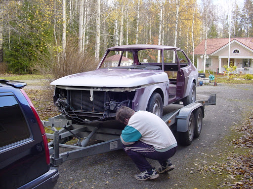

Tänään jatkettiin hommia viimeistelemällä koria maalauskuntoon.
Viimeisiä kittejä piti laittaa joinhinkin paikkoihin. Aluksi kuitenkin puhdistin taas kerran korin hiomapölystä ym. Teipattiin myös maalausrajoja. Jotain hiomisia piti myös vielä tehdä tänään.
Huomenna pitäisi suojata loputkin tarpeelliset kohdat. Perjantaina saattaa saada jo maalaukseen. Ja jos ei tänä perjantaina, niin sitten ensi viikolla mahdollisesti.

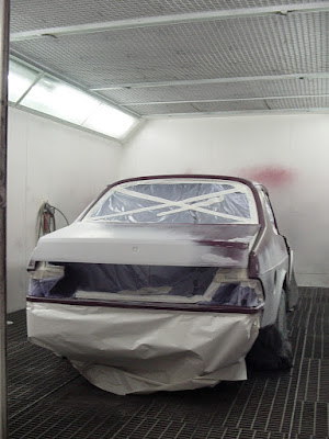

Tänään sitten vietiin auto maalattavaksi
Siellä teippailtiin ja tapetoitiin auto maalausta varten ja putsattiin vielä kertaalleen silikoninpoistoaineella. Muutamia huonoja kohtia jäi, mitkä jää näkyviin maalauksen jälkeen, mutta ei voi enää mitään
Huomenna saa sitten jo pois klo 09.00, ja sitten alkaakin ankara kasaaminen, kun syyslomakin alkaa sopivasti. Huomenna lisää kuvia sitten...

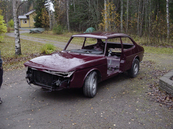

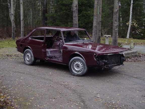

Re: Saab 900 -88 (maalauksessa)
Nyt on kori maalattu, ja takaisin kotona.
Hyvää jälkeä on maalari tehnyt ja näyttää hyvältä. Ainoa vain, että muutamia lommoja jäi, mitä jostain syystä ei tullut huomattua, kun pohjia tehtiin. Konepeltiin jäi muutama pieni lommo muistuttamaan papan työkaluvahingosta. Kokonaisuutena kuitenkin oikein hyvä lopputulos, ainakin omasta mielestäni. Ovet saa maalaukseen maanantaina.
Suuret kiitokset maalarille erinomaisesta työstä!
Nyt lähdenkin tästä sitten tallille putsaamaan auton sisätiloja ja ottamaan pois vanhoja kaiutinjohtoja.
