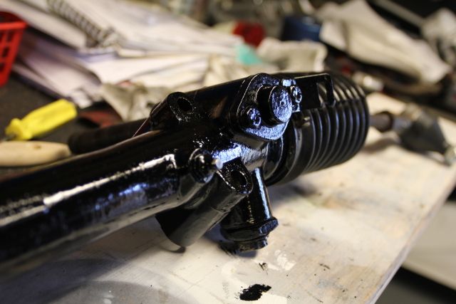

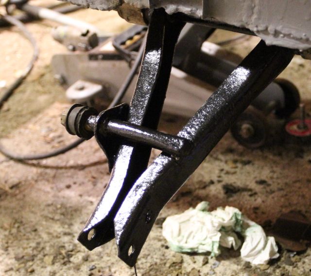

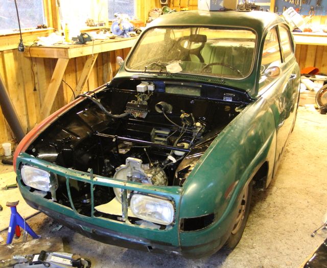

Pari kuvaa taas tästä mun kaaoksesta.

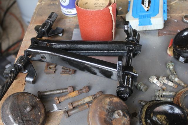

Osia putsailtu ja vähän maalailtu.

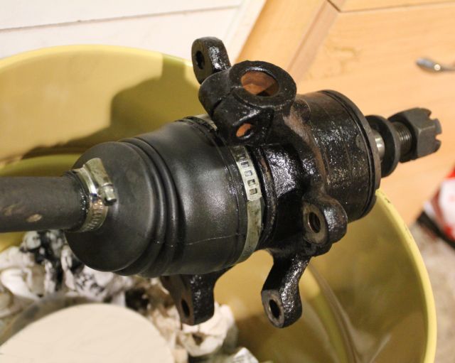

Ulloimpien vetonivelien kumitkin sain vaihdettua.

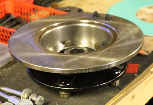

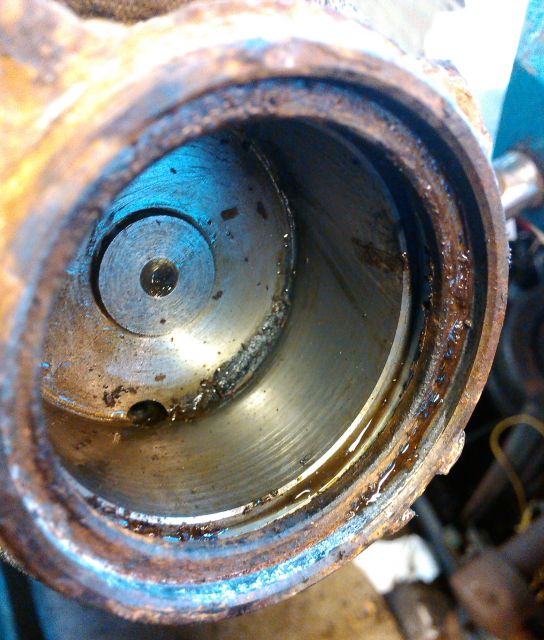

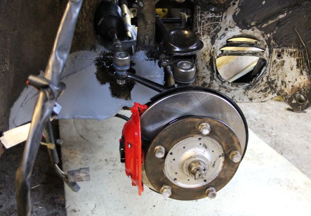

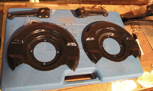

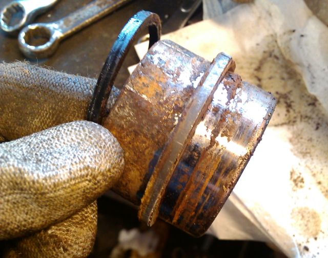

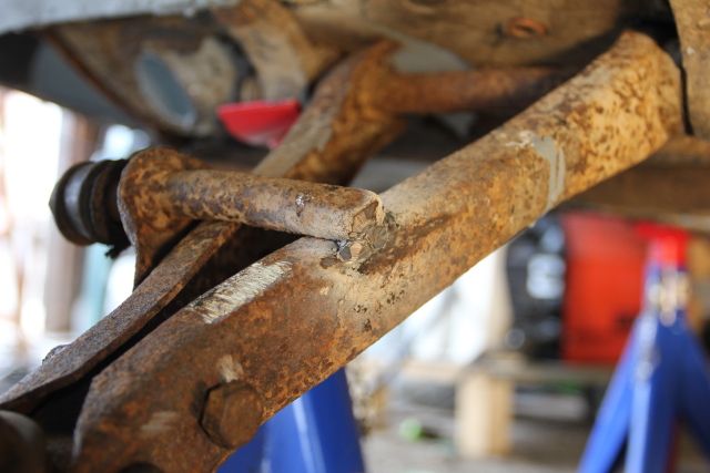

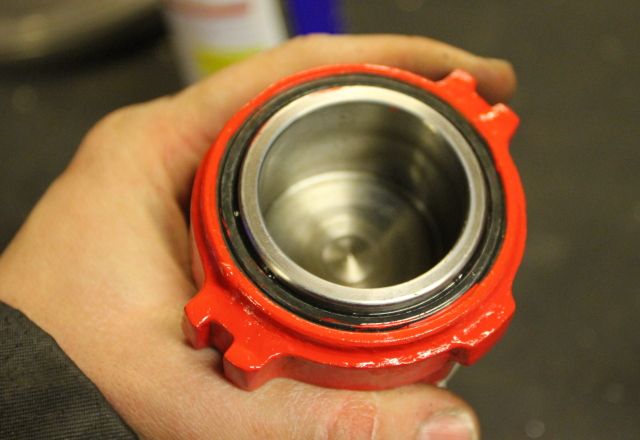

Jotain pientä edistystä. Jarrumännät ja kumit sain vaihdettua. Vanhat männät oli aika jumissa.
Jarrulevyt hommattu uutet. Ja pallonivet kaikki uutet. Oli tuossa toisessa ohjausvarressa pultti jolla myös yläpään pallonivel kiinnitetään on joskus vissiin katkennut kun oli ranetettu migillä mutteri siihen päähän :D Nyt on siihenkin hommattu oikeanlainen pultti.

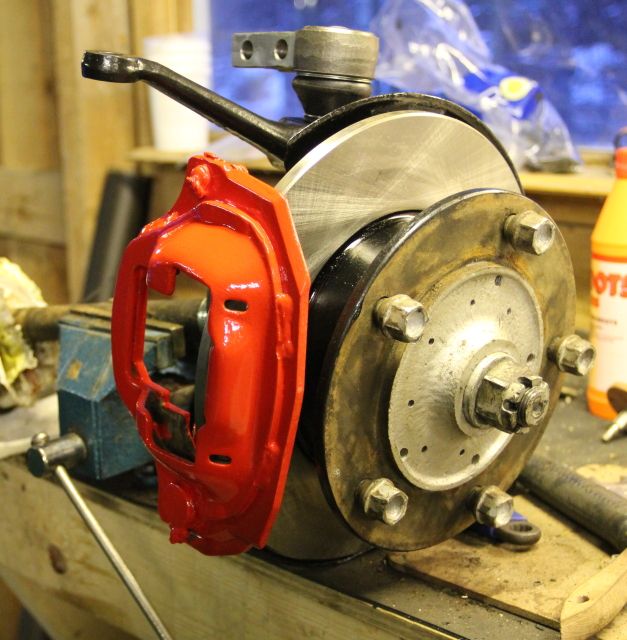

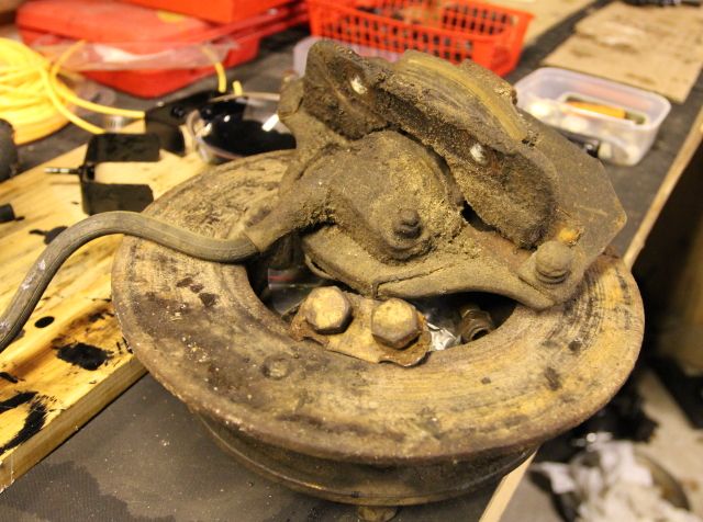

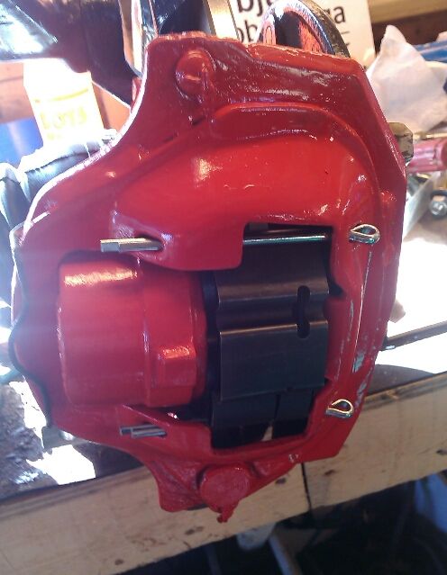

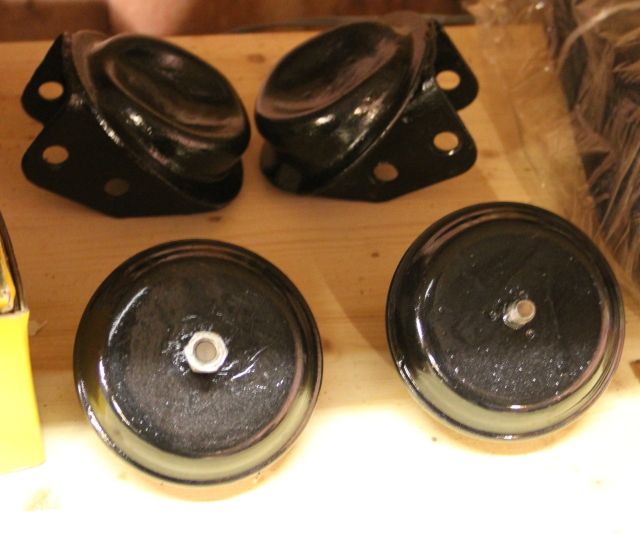

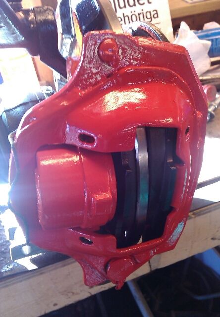

Palikkatesti kasattu :D uudet jarrupalat ja jarruletkut... Aikas erikoisen malliset noi 96 palat.
Viimeksi muokannut sabatti 96, To Elo 03, 2017 20:05. Yhteensä muokattu 1 kertaa.

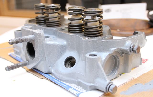

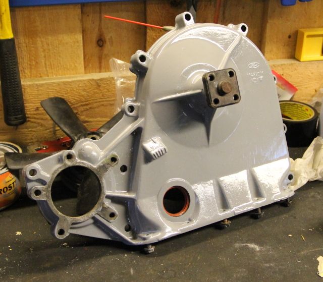

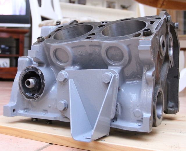

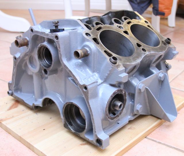

Lohkosta ja kansista tuli sitte ton väriset. Lohkoon laitoin kolme kerrosta maalia ja kansiin 2 kerrosta...

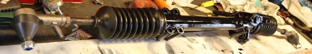

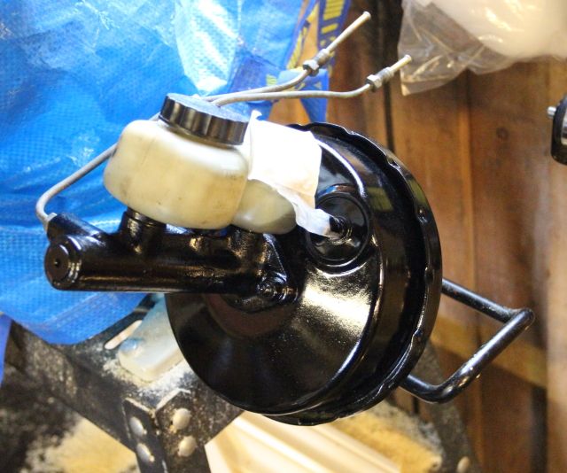

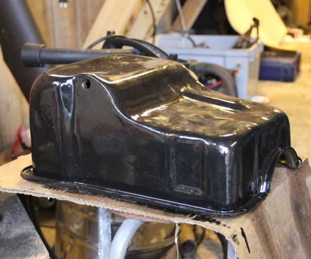

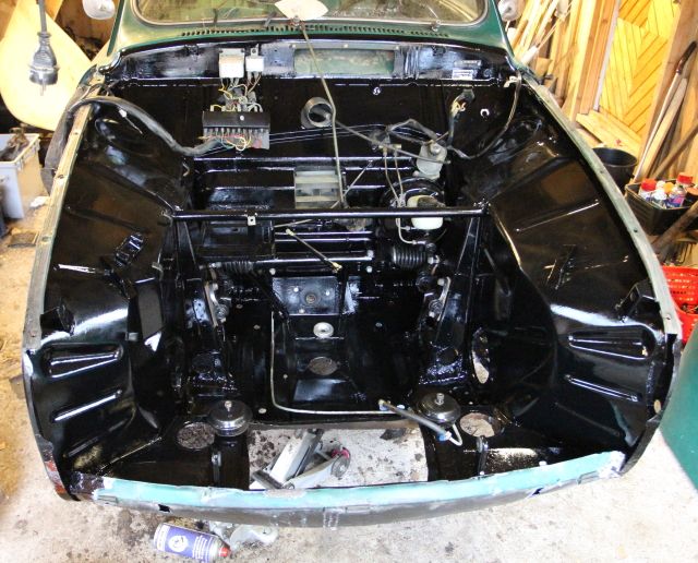

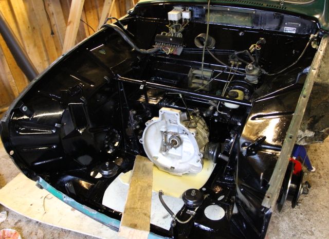

Osia maalailtu. Öljypohja maalattiin vasaralakalla, en tiedä miten tulee pysymään...
Konehuone: miranolmusta ala pensseli-setä :D
Tehostaja ja ohjausvaihde saatu paikolleen.
Jarruputket pitäin tehä jostain.

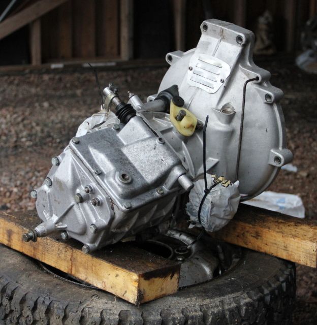

Vaihdelaatikko putsattu törsteestä.
Jos sen kohta sais takasin omille pyörilleen...

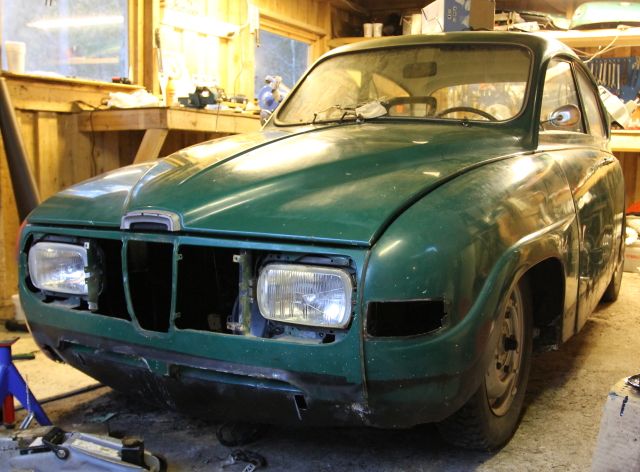

Tänään sain tuon omille pyörilleenKuva
Vetareiden neulalaakereita olin näköjään onnistunu hävittämään. Mutta onneksi auton mukana tuli varaosavetarit, niin sain niistä lainattua ne tarvittavat.
Vielä pitää käydä ostaa jotain rasvaa tonne sisempiin vetareihin.
Pitihän se sitte fiilistely-kasata ja laskea pohjaanlyöntikumien varaan... Näyttää jo heti paremmalta :D
Viimeksi muokannut sabatti 96, To Elo 03, 2017 20:09. Yhteensä muokattu 1 kertaa.

Viestit: 4081
Paikkakunta: Sipoo, Nikkilä
Re: Das Boot -75
Viesti Kirjoittaja Saab.96 »
Hienoa työtä!
Matala kuuppa hivelee aina silmää.
sabatti 96
Viestit: 1112
Paikkakunta: Knummi
Re: Das Boot -75
Tattis :D
Sitä tässä rupesin pohtimaan että saiskohan sen ajokorkeuden noin matalaksi... meinaan vaan ku joku oli maininnu sellasen homman, että jos kuuppaa madaltaa "liikaa" niin vetarien kulmat muuttuu ja rupeavat ajossa ravistamaan...pitääkö tämä paikkaansa?
kokeilemallahan tuo varmaan selviäis.
Saa kertoa omia kokemuksia kuupan madaltamisesta.
Ja jos on jotain hyviä vinkkejä... esim mitkä jouset tonne kannattaa pätkästä...jne
