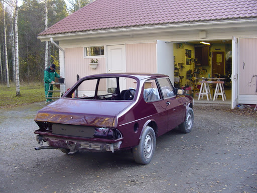

Tänään sitten aloiteltiin kasaamista ja pesemistä.
Aamulla pestiin moottoritila. Ensiksi painepesurilla ja sitten vielä mäntysuovalla. Hyvin hörähti käyntiin, vaikka saikin runsaasti vettä niskaansa. Ei ollut edes mitään ongelmia.
Joitain pikkuosia tuli myös laitettua paikoilleen (kirkkaat sivuvilkut, tiivisteitä ym.)

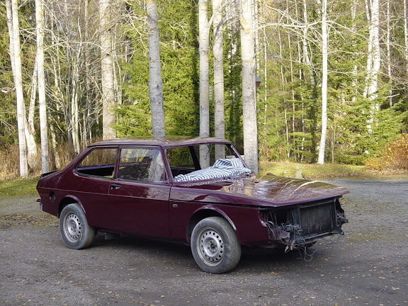

Tänään sai ovet takaisin maalauksesta ja pitihän ne sitten kiinnittää pikimmiten. Samalla laitettiin sitten lukot, kahvat ja myös soviteltiin sävylaseja paikoilleen niihin. Ihan hyvältä näyttää likaisillakin laseilla
Kahvat pitää vielä kiillottaa tai ehkä jopa maalata uudestaan, mutta luultavasti pelkkä kiillottaminen riittää. Oli kyllä melkoinen telmiminen noiden kahvojen kanssa, että sai oikein ne paikoilleen

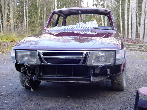

Tänään saatiin paljon näkyvää aikaiseksi.
Aamulla laittelin etuvalot ja kromimaskin paikoilleen. Niin ja tietysti vaihdoin vilkut kirkkaisiin
Ihan hyvältä ne näyttää pystärissäkin. Ajovalot on vähän haalistuneen näköiset, mutta eiköhän ne kuitenkin kelpaa, ja voihan niitä sitten parannella myöhemminkin.
Oikea etuvalo onkin vähän vinossa... Huomasin vasta nyt sen
Etuoviin laiteltiin myöskin listoja paikoilleen, että sai peilitkin asennettua. Taakse laitoin myös sen takapaneelin paikoilleen, ja lukon sitten myös peräluukkuun.

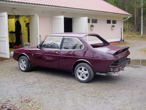

Tänään saatiin jotain pientä aikaiseksi.
Aamulla laitoin konepellin ilmanottoaukon suojakumin paikoilleen ja vaihdoin yhden rikkinäisen putken moottorista. Iltapäivä kului takaikkunoiden kanssa. Suurin osa mustasta maalista on lähtenyt jo pois, mutta vielä pitää vähän parantaa. Listat pitää myös kiillottaa, kun ne ei nyt vielä juurikaan kiillä. Reiät tehtiin B-pilariin, että sai ikkunan kiinni siihen. Taakse pitää vielä tehdä reiät avausmekanismille. Sivuikkunat alkaa olla pikku hiljaa jo valmiit kokonaisuudessaan. Pienen kromiteipin pätkän kokonaisuus vielä vaatii. Ja niiden tuuliohjaimien asentamisen.
Kokeilumielessä asennettiin takaspoilerikin paikoilleen, kun on nyt korinvärinen. Se pitää kyllä vielä maalata uudestaan, koska siinä on sen verran pahoja valumia.
Niin ja vanteetkin vaihdettiin, kun niitä peltivanteita tarvitaan toisessa paikassa.
Takalasitkaan ei tarvitse teippitummennuksia, kun sävylaseilla saa sopivan tummuuden aikaiseksi
Takaspoileri vielä vähän irvistää, kun sitä ei laitettu vielä kunnolla kiinni, mutta sitten ei pitäisi jäädä mitään rakoja, kun on kunnolla kiinni. Piti lisätä se pieni kromiteippi kuvankäsittelyllä...
