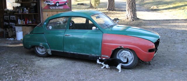

Sitä tässä rupesin pohtimaan että saiskohan sen ajokorkeuden noin matalaksi... meinaan vaan ku joku oli maininnu sellasen homman, että jos kuuppaa madaltaa "liikaa" niin vetarien kulmat muuttuu ja rupeavat ajossa ravistamaan...pitääkö tämä paikkaansa?
kokeilemallahan tuo varmaan selviäis.
Saa kertoa omia kokemuksia kuupan madaltamisesta.
Ja jos on jotain hyviä vinkkejä... esim mitkä jouset tonne kannattaa pätkästä...jne
Vetarinkulmasta en osaa sanoa ei oo tullu itsellä vastaan ongelmia sen kanssa.
Eteen menee 99:in jouset, ne on järeämmät ku kuupan omat lyhentää vaan sopivaksi.
Taakse taas käy kuupan omat etujouset lyhennettynä tietysti.

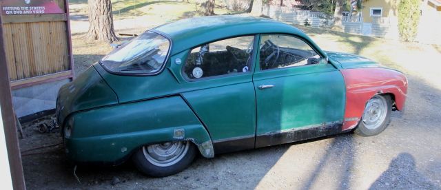

Takajouset lähti irti

Nyt on stance kohdallaan!
