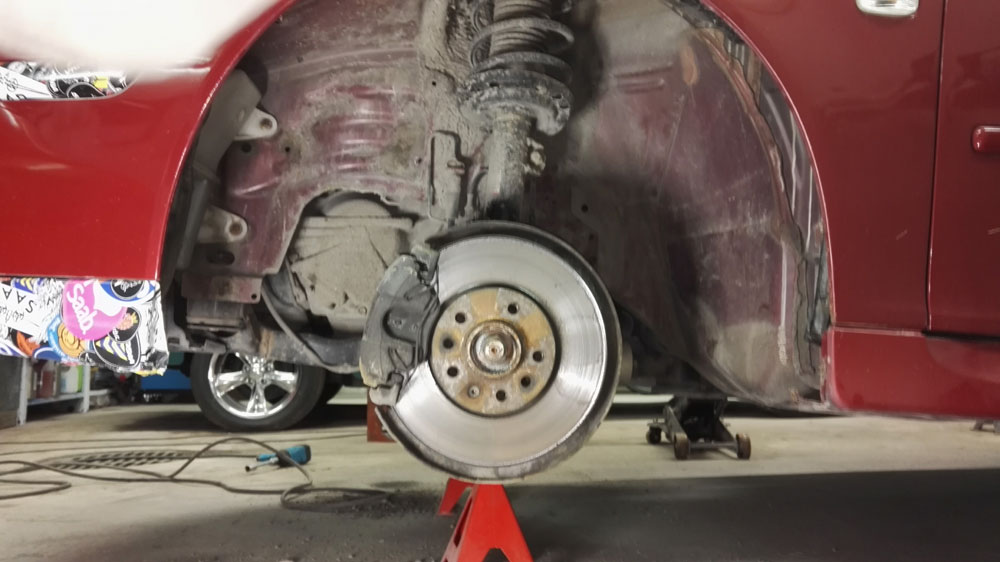

Takapää on valmis ja on vuoro siirtyä etupäähän. Etupäässä muovinen sisälokasuoja peittää tosi paljon ja on mielenkiintoista nähdä mitä alta löytyy.
Muovien alta ei yllätys kyllä paljastunt mitään kovin hälyyttävää. Hiekkaa ja likaa on paljon.
Vielä pesunkin jälkeen näyttää tosi hyvältä, muutamasta kohtaa irtosi maali pestessä joten päätin hioa sisälokasuojat jokatapauksessa ja maalata ne uudelleen.
Madallausjousi ja alkuperäinen jousi vierekkäin, aika suuri ero niillä on! Samalla uusin isunvaimenimen yläpään kääntölaakerit ja tukipuslat.
Pyörän kotelot on nyt maalattu mustiksi ja iskunvaimentimet on jousineen takaisin paikallaan.
Lopuksi vielä muovinen sisälokasuoja takaisin paikalleen.
