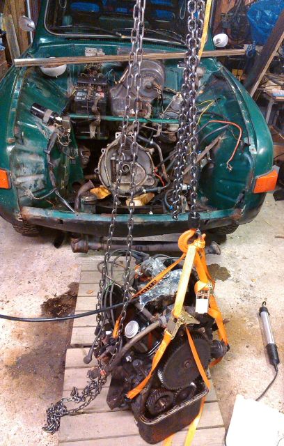

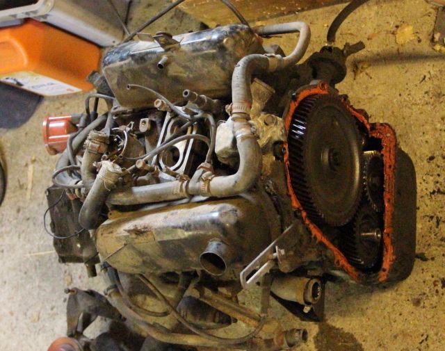

Eilen repa toi mulle varakoneen joka kuulu tähän saabikauppaan.
Kiitos siitä vielä repalle!
Vissiin superin kone? Osien vissiin pitäisi käydä ristiin?

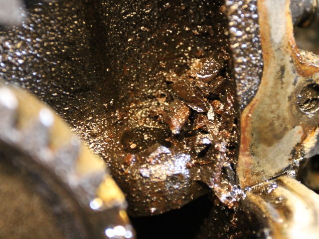

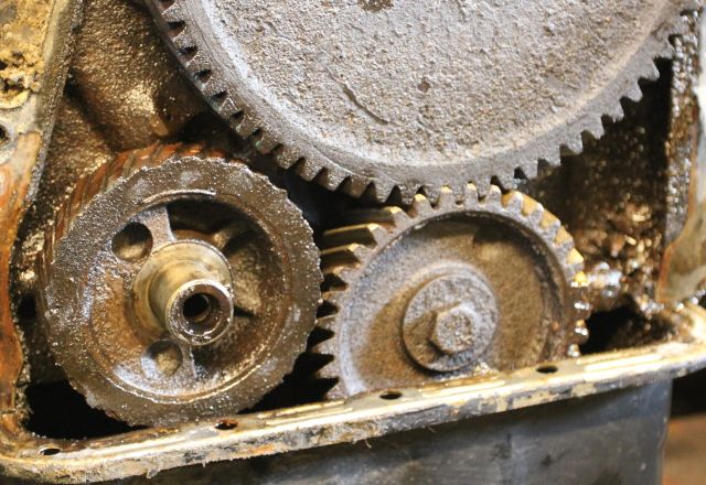

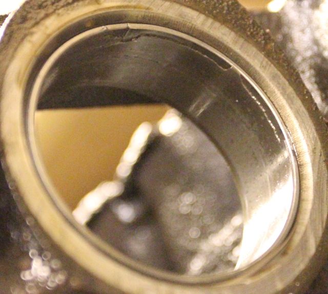

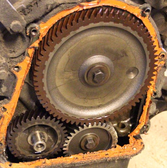

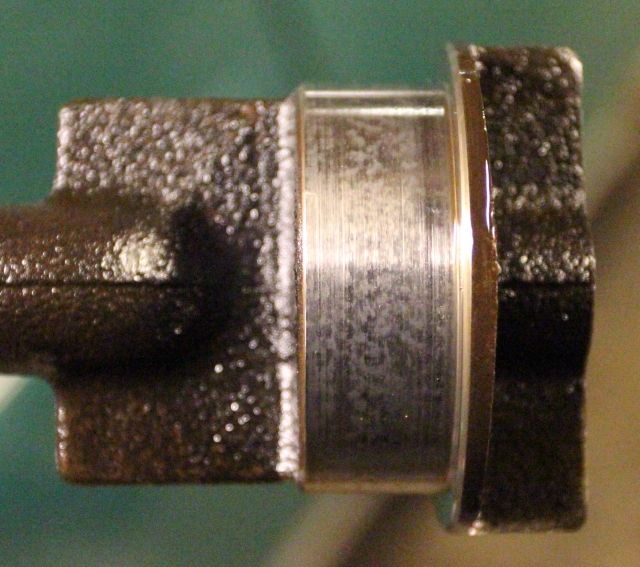

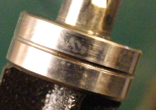

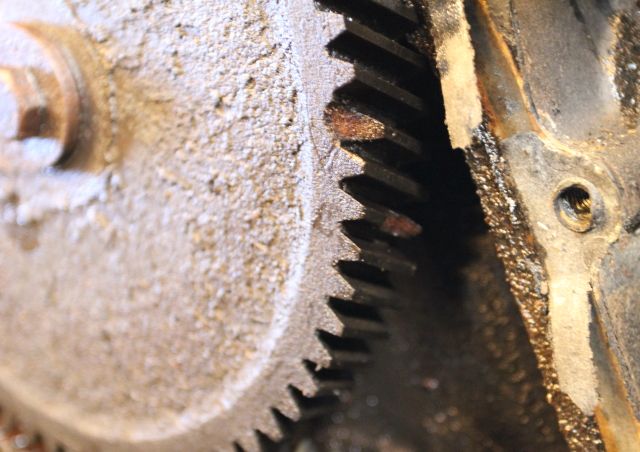

Lähdin nyt vara konetta purkamaan. Aika hyvältä näyttää noi rattaat. Onko joku parannettu versio vai ihan superin orkkis? Joskus ainakin on ollu auki kun on tollasella liimalla tiivistetty kasaan.
Varmaan ton vikan kuvan takia saabbi lähteny purkuun :D .

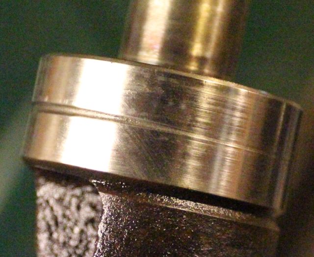

Mites toi venttiili on tollein jääny?

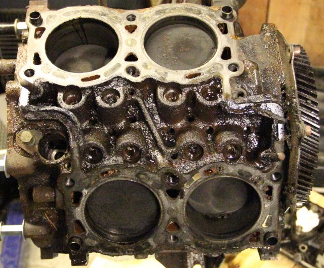

Tässä nyt sitten pähkäilen että, Kumpaa konetta lähden kunnostamaan?
Ei kyllä oo mitään tietoa pelaako toi varaosakone... Jos lähden kuitenkin kunnostamaan tuota konetta joka tuossa on ollu kiinni...?
Oisko teillä jotain hyviä pointteja?

Jos keinuvivun asento mietityttää niin miten olisi käyttää uuden koneen alakertaa ja laittaa siihen kannet vanhasta koneesta?
Tämänhetkiset räpsät:
Saab 96 V4 Super RS 1979
Viestit: 8536
Re: Das Boot -75
näyttää että on jakopaää remanssia jo tehty, toivottavasti on myös laakerit päivitetty samalla
hyvä idea on että otat tuon varaosa koneen työn alle ja jätät sen vanhan karstasen koneen liiteriin jemmaan.
kannethan jo siihen vanhaan teitkin niin siitä yläkerta ja samalla kun sitä puat niin tarkastelet tuota varaosa konetta ns sillä silmällä :)

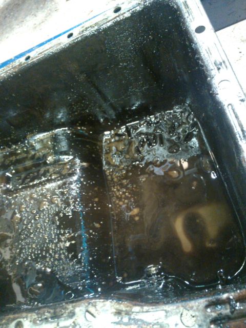

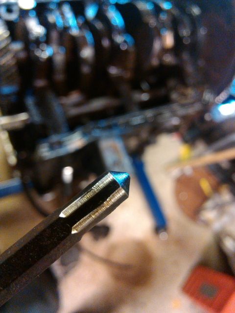

Joo tuota alottelin ton vanhan koneen purkamista. Toi öljypumpun varrenpään kuusiokolot on vähän pyöristyny... Voisko olla yksi syy jos ei ole öljyt kierrelly... Tiedä sitte, ku öljypainemittari ainakin toimi...
Nyt olis tarkotuksena purkaa noi kummatki koneet, sitte ehkä valkenee mitä noille tekis. Noi tulpat on uudesta koneesta. Toi oudon näkönen tulppa oli tosta missä oli venttiili jämähtäny. Vaikuttaa siltä että koko kone on jumissa.... Olisko mestarilla villiä veikkausta mitä tossa koneessa on oikeen tapahtunu? :D

godaa vådaa

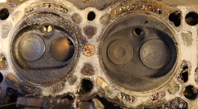

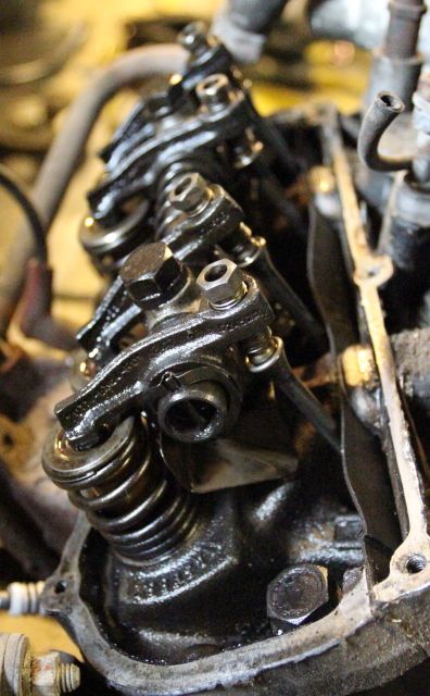

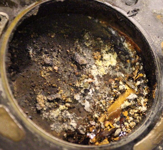

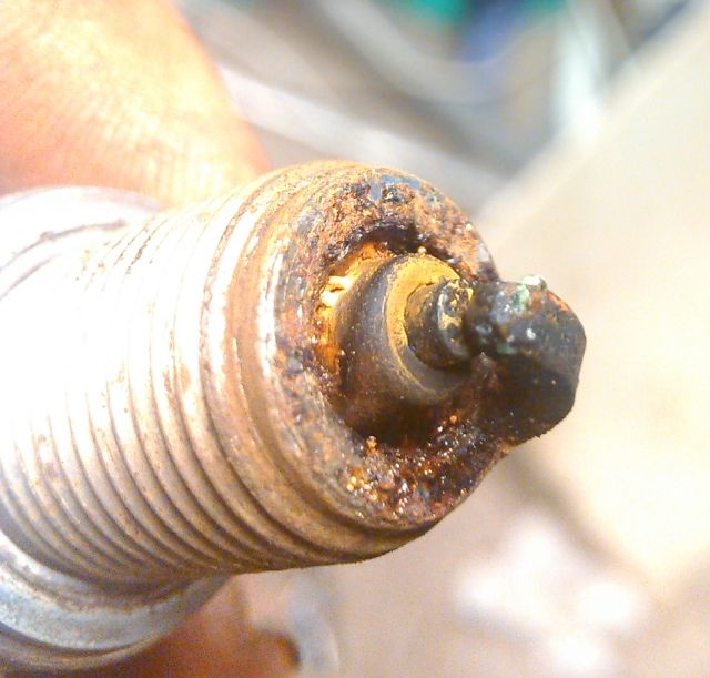

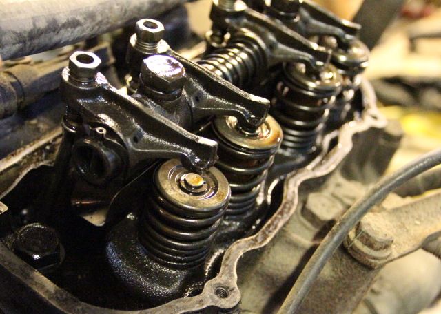

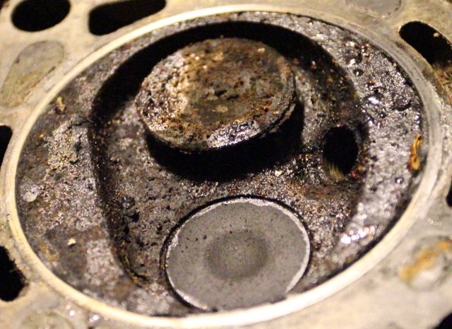

Uutta konetta purettu yläpuolelta. Järkyttävä dunkkis tuli ku irrotti ton sylinterinkannen. Ton näköstä siellä sitten...

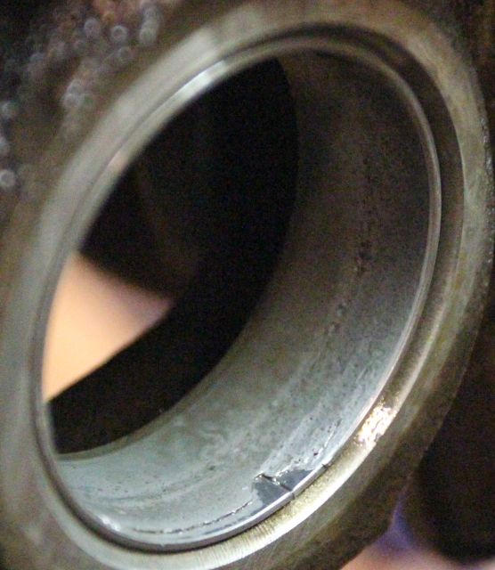

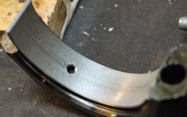

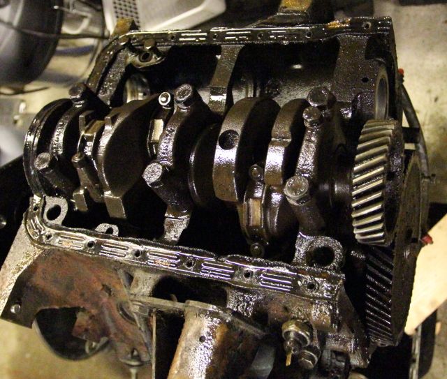

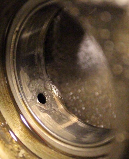

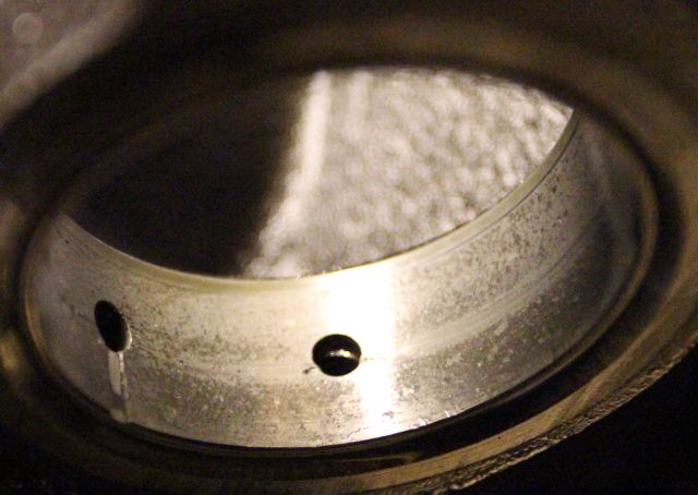

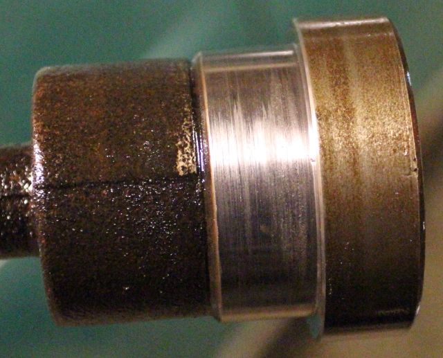

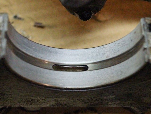

Vanhaa konetta taasen purettu alapuolelta. Sanoisin että noi laakerit olisi vaihtokunnossa. Mites toi tasapainoakseli, onko ihan ok kunnossa?
Onkos kaikilla koneen purkaneilla ollut tapana vaihtaa kaikki koneen laakerit?
Mistä näitä laakereita kannattaa kysellä?

Juha K
Viestit: 1131
Re: Das Boot -75
Viesti Kirjoittaja Juha K »
Miva-car:ilta saa laakereita, tosin toimitusajat on melko pitkiä. Tai sitten tilaa suoraan itse saksasta. Lehtosella oli vielä jokin aika sitten niitä parempia tasapainoakselin laakereita.
Jos laakerit on tuossa kunnossa kuin tuossa sun alkuperäisessä moottorissa niin kyllähän ne on kaikki uusittava...

kuten jo kerroin sitä se vesi teettää koneessa, kraana kun on jäänyt auki niin mihinkä se männän päältä pääseen :D
kurkkaappa vielä kk ja rk tilanne nin voit sitten pikkuhiljaa kannella sitä vanhaa mosaa tömsterin suuntaan

mestari kirjoitti:kuten jo kerroin sitä se vesi teettää koneessa, kraana kun on jäänyt auki niin mihinkä se männän päältä pääseen :D
Kk rk? tarkotatko noita alakerran lopppuja laakereita? :D
Onkohan tossa uudessa koneessa odotettavissa jotain muita yllätyksiä? Männän päälle varmaan kannattaa laittaa jotain liuotinta, bensaa?

runkolaakerit ja kiertokangen
juu löyhäytä löpöä emännän päälle liukenemaan

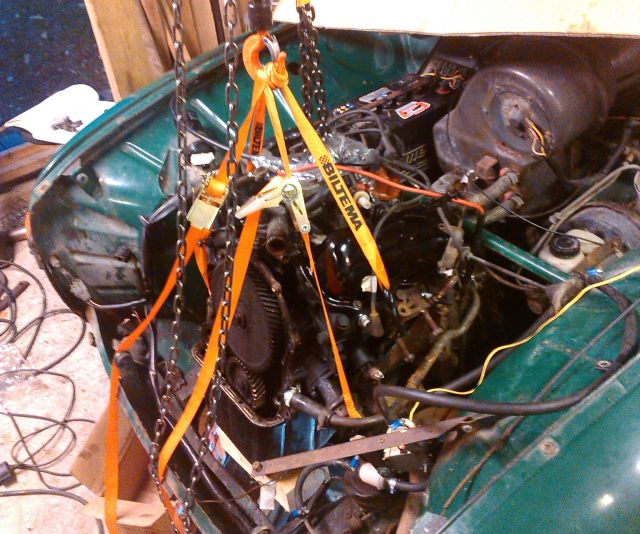

Uutta konetta roplailtu. Öljyt valutin pois. Vaihteisto Kytkin ja vauhtipyörä irroitettu. Sitte olis sitä emännän liuottelua jos vaikka irtois :D
Viikonloppuna vois purkaa tota vanhaa...

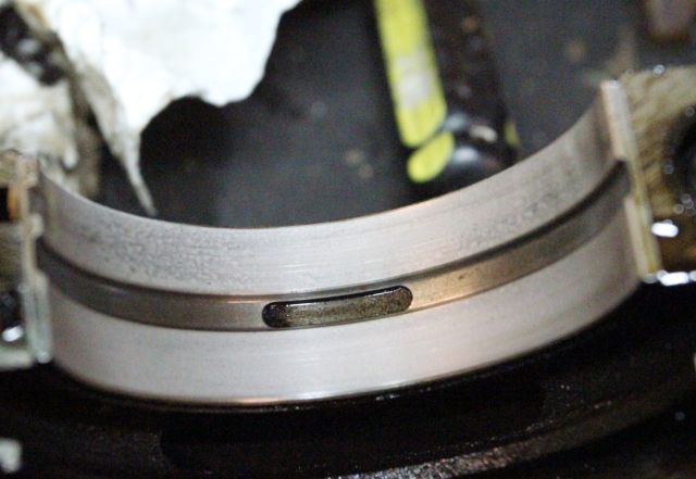

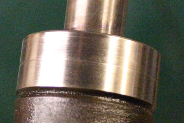

No jaa. Nyt purettu tuota vanhaa konetta. Yllärinä tuo venttiili 8O Korvakuulolla toi kyllä kävi kaikilla :D Noista laakereista en tiedä mitä mieltä niistä pitäisi olla... Kai niillä vielä ajaisi?
Jos ton uuden koneen saa pyörimään nii siitä se kone kannatta varmaan kasata...
Onkos jotain vinkkejä miten tuota lähteä irrotteleen? männän päälle kalikka ja sitte sille vähän vasaraa?
