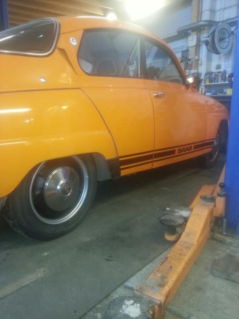

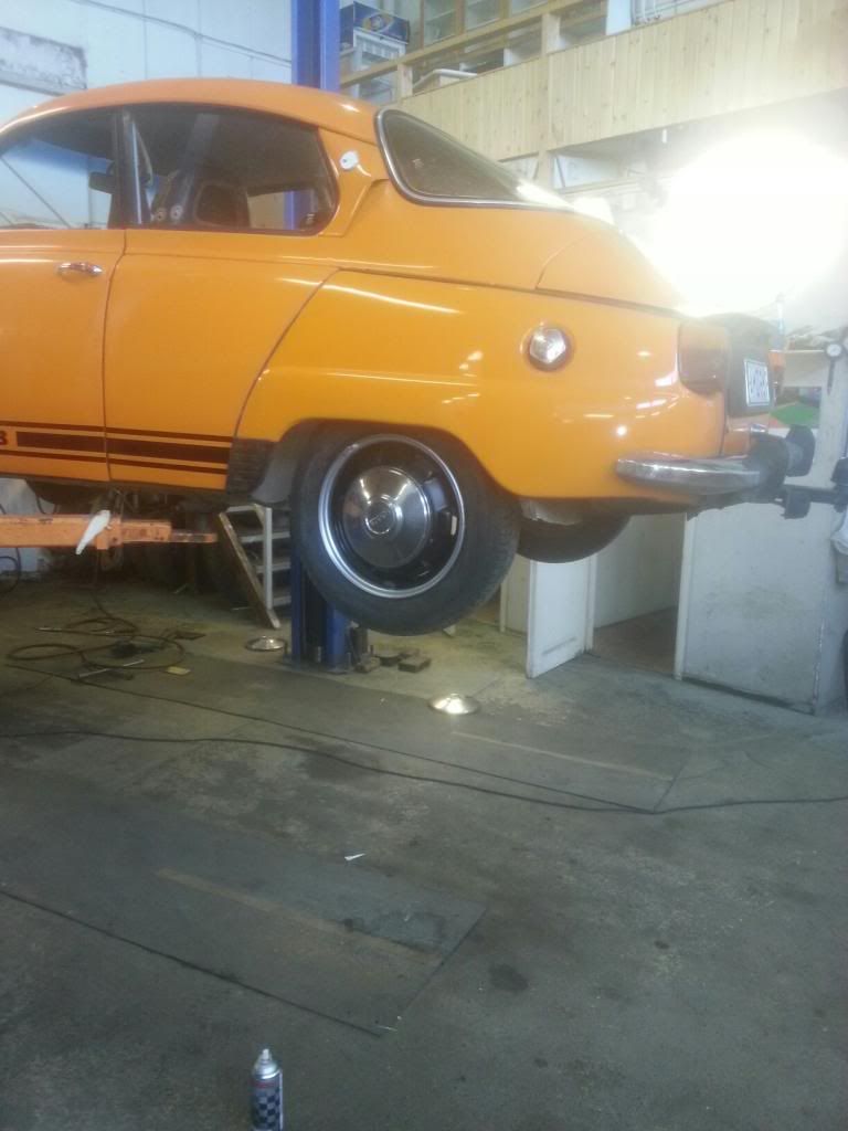

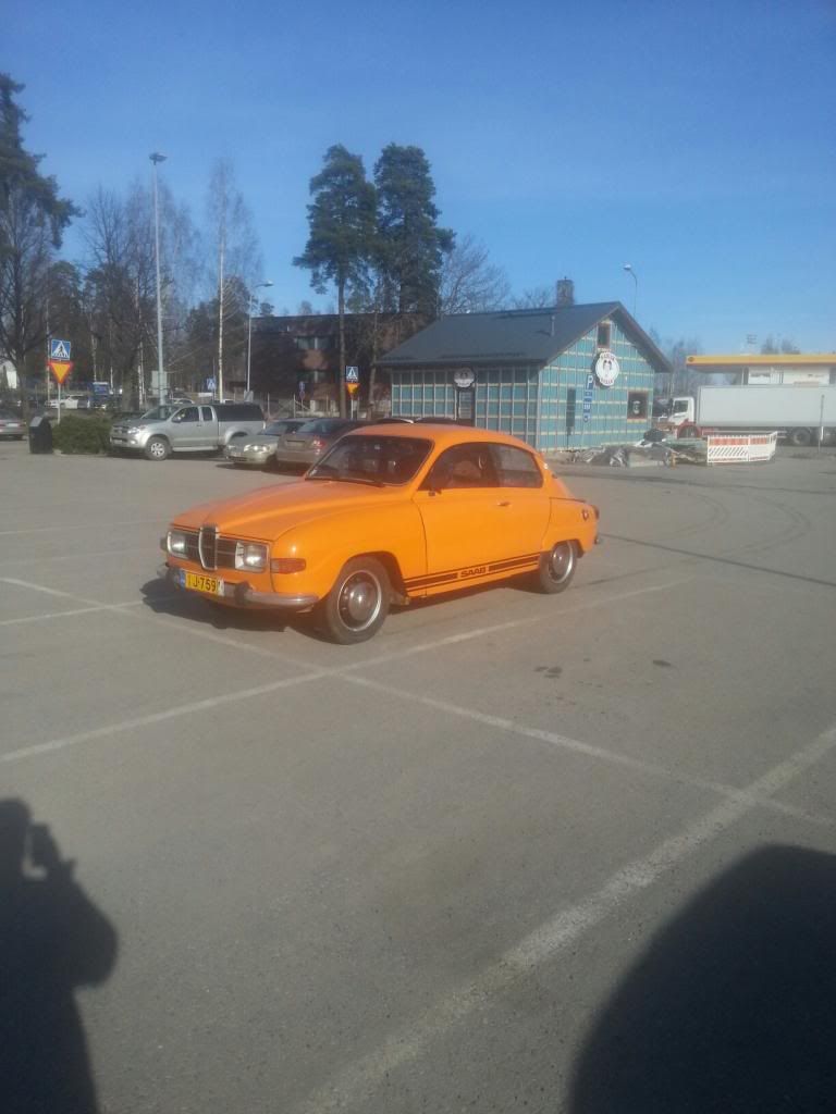

On tullut lintsattua projektin päivitysten suhteen! Projekti on kuitenkin edennyt viikosta toiseen muutaman illan per viikko tahtiin. Tässä tilanneraporttia:
- Alkuun kone kävi hyvin ja tasaisesti. Alkoi kuitenkin ilmetä "mystisiä" käyntiongelmia. Niitä tuli ihmeteltyä muutamia kertoja. Välillä auto ei lähtenyt edes käyntiin. Nyt kun kaikki on lopulta vaihdettu sytkäpuolelta (paitsi katkojankäret) niin homma toimii ja käy kaikilla ilman pätkimistä. Sytkän voisi kyllä vielä säädättää jossain pajalla, mutta näillä mennään alkuun.
- Mukamas vesivuodot oli jo kurissa, kunnes "jäähdytinhän vuotaa kuin seula" tilanne tuli eteen ja "uutta" piti asentaa paikalleen. Jostain syystä edellisen pultit eivät olleet suotuisia korvaavan osan kierteiden kanssa joten niitä metsästellessä hommaan menikin yksi iltapäivä.
- Vanteet olivat ennen korin väriset ja ne ei oikein iskenyt silmään. Päädyin musta/hopea yhdistelmään ja mielestäni sopii teemaan oikein hyvin.
- Kylkien listat olivat irronneet teippauksistaan. Kun niihin sitten koski, irtosi kyljestä 1994 vuoden tuore maalipinta. Päätinkin sitten laittaa kyljet muotoon, jossa listat poistuvat ja teipit valtaavat kyljet. Lehtosen tarrat oli ja on laadukkaat ja mielestäni istuvat kuin nenä päähän. Vähän jäi harmittamaan maalin erivärisyys, jonka kyllä huomaa jos haluaa. Täytyy jättää aurinkoon seisomaan muutamaksi kuukaudeksi niin kyllä se siitä tasoittuu :D Tähän hommaan meni kyllä ehdottomasti eniten aikaa kun joutui hiomis hommiin jne... Näin jälkeen päin miettien niin olisihan tuonkin voinut taas tehdä kunnolla kun kerran hommaan alkoi. Mutta näillä mennään!
- Sisältä tuli maalailtua koriväri kohtia, joissa oli vuoden 94 remontin jäljiltä näkyvissä massaa yms. Tuli hieman siistimmäksi.
- Apparin ovea ei saanut auki ulkopuolelta, joten sen joutui avaamaan ja korjaamaan. Onneksi oli vain pieni vika, joka korjaantui muutaman minuutin ihmettelyllä.
- Vaihdelaatikko piti jotenkin kovaa ääntä kun otin ensimmäiset höyryt pihassa. Ihmekös tuo, kun laatikko oli kuiva! Tai siis ilmeisesti oli, koska en saanut proppua pohjasta auki "kirveelläkään"! Nyt on halvat öljyt sisällä, jotka ensimmäisten kunnon ajojen jälkeen täytyy saada sisältä pois. ELI propun olisi syytä aueta kohta oikeasti!
- Pakki ja ykkönen eivät tahtoneet mennä päälle kunnolla. Ei ajossa eikä paikallaan. Rattitolppaa säätämällä muutaman millin alkoi pykälät löytymään. Nyt kuitenkin on edelleen ongelmana se, että moottorin käydessä ei sitten 1-2 pykälät löydy eikä kytkin irrota kunnolla. Tämä ilmeisemmin on yleinen juttu? Ilmaaminen pumppaamalla jarrusäiliöön ilmasi järjestelmän johonkin, mutta tiedä sitten jäikö ilmaa työsylttyyn tai johonkin. Polkimessa on kyllä mielestäni liikaa väljää alussa, joten voipi mennä vielä remonttihommiksi kytkimen kanssa. Ehkä selviää säätämällä tai työntämällä pyörän pumpulla ilmausruuvista nestettä "vastapalloon". Muutenkin kyllä laatikko ujeltaa, joten jos tämän kesän sillä ajelee ja saisi ensi vuodelle toisen remontoitua rahaa vastaan jossain.
Näillä näkymin näyttää siltä, että oma tavoite tulee täyteen ja pääsee ajamalla WST2014 tapahtumaan. Mikään museohelmihän tämä ei missään nimessä ole, mutta eipä noita samanlaisia liikenteessä tule useita vastaan!
Tekemättä on vielä puluportaiden asennus takaikkunaan(kiinnikkeitä on rikki), kytkimen korjaus(isoin työ..huoh), oikean etujarrun jarruletku näyttää epäilyttävältä, siniset merkit takaikkunoiden takana korvakkeissa, ai niin ja leimakin olis ihan jees!

nätti, tarrat antaa pientä sporttisuutta.
SAAB 9-3 -98 2.0 cabriolet
SAAB 96 -75 Das Båten
Fordson super dexta
Viestit: 8012
Re: 96 Porkkana
Tarrat kyllä sopii tuohon.
Ootko säätäny sytkän strobol vai kynäl?
Ite sain mielestäni kynäl paremman tuloksen.
Joko kärjetön paikal?
Siinä kytkimen työsylinterissähän on säätö ja kiinnityksen alle voi laittaa lisäks prikkojaki.
Pitää poiketa wst:hen ihmettelee :mrgreen:

Sytkä on säädetty korvatuntumalla :D Sais nyt kunnolla pelaamaan ni sitten säädöt kuosiin ja menoksi! Tänään säädin kytkytintä ja nyt irrottaa. Säädin pikkasen liikaa eli pitää vielä ottaa inan takaisinpäin, mutta suunta on hyvä. Liikennevaloissa kivempi kun ei yritä väkisin eteenpäin! Mutta ongelma, jossa 1-2 vaihteet ei mene päälle vauhdissa on vieläkin. Taitaa olla uusvanha laatikko sökö... mutta toisaalta paikallaan kyllä menee ok pykälät kohdalleen. Pitää vielä säädellä rattitankoa, jos siitä olis kiinni...en kyllä usko. Jos sais noi "huuhdontaöljyt" sisältä pois ja laittais paremmat tilalle ni jos se auttais. En vaan jaksa uskoa, että öljyt vaikuttais niin, ettei ees koita mennä vaihde silmään! Luulis tööttäävän varattua tjs. :?
Kärjetön ei oo vielä paikallaan, kerran meinasin asennella, mut en uskaltanut kun oli muutakin käymisongelmaa. Olis ollut sitten vaikea tajuta missä vika on... Tarrat laitoin normaalia korkeammalle, koska kyljissä oli "pientä" maalausprokkista vaalien tullessa listojen irroituksessa mukana. Sävyt ei täysin osunut, joten tarralla ehkä vähän sävyero häviää. Professional work! Tuo kyllä sellasta pientä sporttisuutta pirssiin. Tulee ehkä sellanen 20 heppaa lisää tehoa!
Leimallahan ei ole vielä käynyt, joten vikalistahan voi olla vielä melkoinen. Heti kun vaihteet löytyy ni sit arpomaan leimaa.
