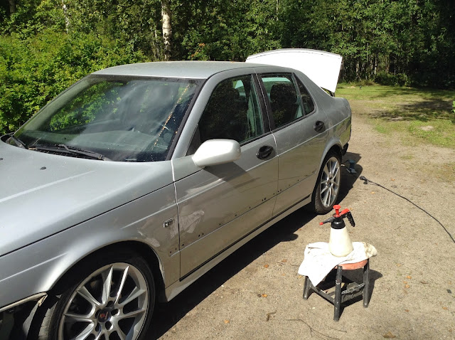

Tänään aamu alkoi listojen ja kahvojen lakkauksella. Maalaukset oli onnistunut ihan hyvin ja lakkauskin onnistui yhtä listaa lukuunottamatta oikein mainiosti. Yhteen listaan tuli pieni valuma, mutta se lähtee siitä hionnalla ja kiillotuksella. Huomenna pääseekin sitten asentamaan osia paikoilleen. Tänään otin jo vanhat listatkin pois ja puhdistin liat, mitä oli listojen alle kertynyt.
Takaluukun kansi lähtee myös maalarille, niin otin senkin pois ja aloitin pohjatöiden teon. Vanhat merkit pois ja alareunaan kittiä. Sitten hiomista. Huomenna jatkuu hiominen.

Millainen homma oli listojen irroitus? Ja mitä käytit työkaluna?
Hyvältä näyttää!
Pohjalainen jr.
Viestit: 339
Re: Saab 9-5 Sedan Aero 2000 (Faceliftausta ym. jaarittelua)
Yllättävänkin helppo homma oli irroittaa listat. Aloittaa takaoven listasta, ihan tasakärkisellä meisselillä tai vastaavalla alkaa vääntämään listan takaosasta listaa irti autosta. Itse käytin pahvin palaa suojana, ettei maalipinta vahingoitu. Listat on ihan painonastoilla kiinni ja lähtee tosiaan helposti irti. Ovien listoissa on etummaisina kiinnikkeinä sellaiset hakaset mitkä menee loveen. Eli kun kaikki muut kiinnikkeet on irti niin vetää listaa taaksepäin ja sen pitäisi lähteä lovesta irti. Sitten sama homma etuoven listalle ja lokasuojan lista onkin vain kahdella painonastalla kiinni ja lähtee longottamalla.
