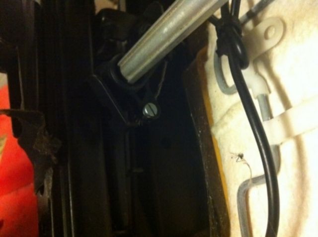

Itseltäni irtosi vaijerista se nippa siitä päästä. Laitoin ruuvattavan nipan paikalleen ja toimii. ei tarvinnut irroittaa koko vaijeria.

Hmm.. Minkälainen korvaava ruuvattava nippa tuossa ajaa asiansa?
Vaijeria roplatessa käteen jäi pieni T-kirjaimen muotoinen, muovinen palikka, jossa oletan vaijerin olleen kiinni. Siihen en kuitenkaan omien järkeilyjeni mukaan tule saamaan vaijeria uudelleen kiinni.

Tuon tyyppinenhttp://www.motonet.fi/fi/tuote/451852/V ... villa-o6mm ja vaijeri läpi nipasta. On mahdollista että porasin tuota reikää myös isommaksi en muista. Kokeilee ensin nipalla että käykö.

Kiitokset jälleen kallelle.
Kävin kotimatkalla töistä koukkaamassa linkin mukaisen osan motonetistä ja väkersin palikan taas kuntoon. Suurin homma oli vaijerin säikeiden pujottelu yhteen nippuun. Periaatteessa kiinnityslovea olisi pitänyt porata pari milliä isommaksi, mutta pienellä patentilla sain pysymään ilmankin.
