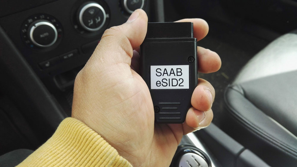

Lisäksi foorumin myyntipalstalta bongasin eSid2 laitteen :lol:
On sekin hauska lelu :lol:
