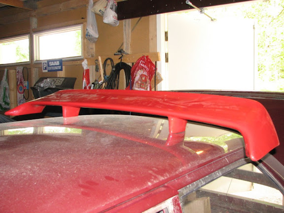

Tänään homma edistyi siltä osin, että sain tarrojen osalta kuvankäsittelyn valmiiksi niin, että ne voi viedä teetettäviksi.
Sitten kävi semmoinen homma, että postimies toi paketin, jossa oli Saabin alkuperäinen bridge takaspoileri 900 sedaniin :D
Pitänee tuo kuitenkin maalata korinväriseksi ja asentaa sitten joskus paikalleen. Tuonne katolle se ei oikein sovi... :oops:

Mistä helvatasta tommosen löysit ja paljonko kustans?

miksaus kirjoitti:Mistä helvatasta tommosen löysit ja paljonko kustans?
Englannistahan noita löytyy.
http://www.paradisesaabs.com/c900-parts.html
Tuolta taidettiin tilata tämä kyseinen spoileri. Hinnan näkee sieltä. Postitus Englannista tänne on hintava, johtuen paketin muodosta.
http://www.hagstromsaab.co.uk/accessories.asp
Täällä on myös bridge -spoileri.
Kaikkea sitä löytää, kun jaksaa etsiä ahkerasti :wink:
Kyllä minäkin monet kerrat googletin ja selailin eri Saab sivustoja. Ei ilmeisesti noita bridge -spoilereita ole hirvittävän paljon liikenteessä, ja niitä on kaiketi lähinnä vain Englannissa. En ainakaan löytänyt muita kuin englantilaisia sivuja, missä olisi ollut myynnissä.

Mitä ainetta tuo kehä on? Tai onko tuosta parempaa kuvaa missään? Näyttää meinaa hyvältä

Luulisin, että kyse on perinteisestä Luisin polyuretaanista.
Ratti on lähes samanlainen kuin Nardin Saabille tekemä nahkaratti. Se vain maksaa noin 300 euroa.

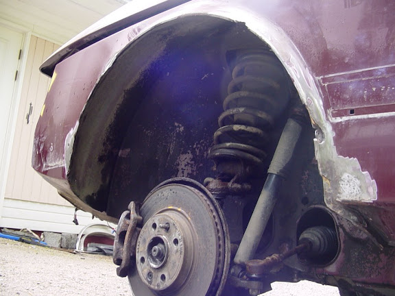

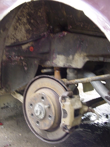

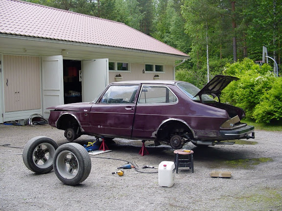

Tänään tuli tehtyä hieman löysempi päivä auton parissa.
Aamulla aloin poistaa pintaruosteita laikalla, ja aika hyvin ne näytti lähteneenkin. Päivän toinen urakka oli kuskinpuolen lokasuojien sisäosien peseminen ja ruosteiden etsiminen/tökkiminen. Samalla tuli vaihdettua renkaiksi perus peltivanteilla olevat renkaat. Etulokasuojassa ei ollut kuin yksi pienehkö ruostealue, joka näytti aika helpolta paikattavalta.
Reikä ei näy kuvassa.
Eikä tarvinnut tunkata kuin vain etupäästä, kun nousi takapyörä ilmaan samalla (itse asiassa jo aiemmin kuin etupyörä :) )
Takana onkin sitten enemmän hommaa. Muutama paikka täytyy tehdä.
Huomenna, jos keli sallii, olisi tarkoitus tehdä sama urakka toiselle puolelle. Tänään joutui lopettamaan hieman aikaisemmin kuin yleensä, kun alkoi tiputtelemaan vettä jonkun verran taivaalta.

Tiedättekin varmaan mutta takaa kannattaa se reaktiotangon(?) korinpuoleinen pää ympäristöineen tonkia TARKKAAN läpi, etenkin apparin puolelta on paskamainen korjata jos joutuu myöhemmin tekemään. Myös takapenkin alla, turvavyön alakiinnikettä lähellä olevassa nurkassa osaa olla ruoste hyvin piilossa (saman kohdan ulkopuolella pokkaus). Eipä tuo kuvien perusteella ainakaan sisältä kovin pahalta näytä, pirullisintahan se on jos pokkausten yms. välissä muhii ruoste (kymmeniä)vuosia.
