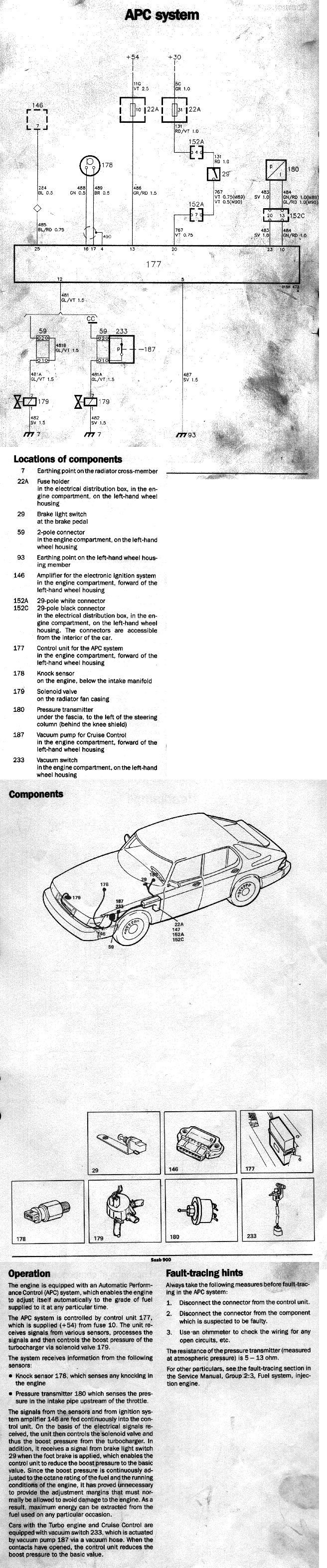

Ei kellään olisi tuon apc:n kytkentäkaaviota, jos tekisi sille uuden johdoituksen että ei tarvitse kaikkia sisätilan sähköjä vaihtaa...

arcti kirjoitti:apc:n kytkentäkaaviota
http://www.townsendimports.com/Web/elec ... 98-101.jpg
