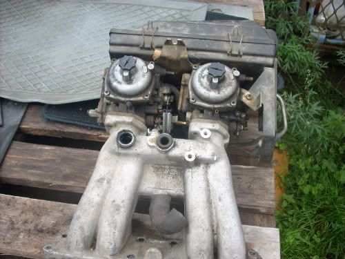

Mulla olisi ylimääräisenä B-koneen kaasarit ja imusarja, sellaisethan tuohonkin kuuluisi. Laita yv:tä jos kiinnostaa yhtään.

Kiitos vaan tarjouksesta, mutta minulta löytyy kyllä tuo setti itseltäni. On tarkoitus laittaa se joskus paikalleen, kunhan ulkonäköä ja peltejä on ensin laiteltu.axtec kirjoitti:No on kyllä komea peli!

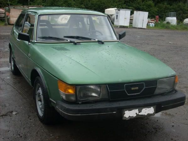

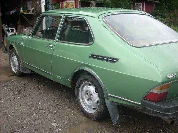

Konepellille on yritetty tehdä kaikki mahdollinen ja mahdoton, mutta mikään ei tuo siihen kiiltoa. On varmaan joskus maalattu uudestaan ja lakkauksen taso ei vissiin ole ollut kovin kummoinen, kun siinä ei ole enää yhtään lakkapintaa. Menee sitten jossain vaiheessa maalaukseen.
Tuossa vielä näkyy tuo konepellin ero kiillossa.

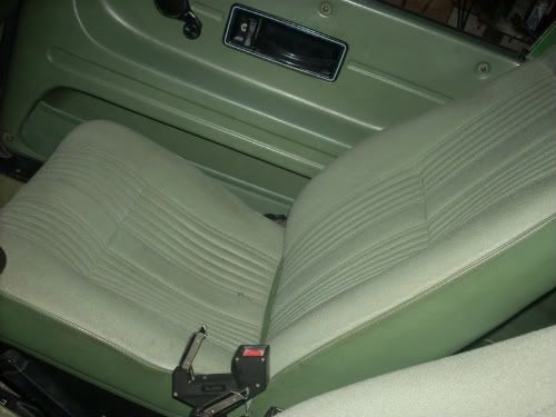

Istuinsuojien alta paljastui ihan siistin penkit. Vänkärin penkki on kunnossa, mutta kuskin penkin "kehikko" on pettänyt ja penkissä on suuri kuoppa.

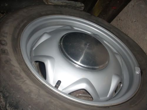

Hieman vannemaalia ja vanteet ovat kuin uudet.

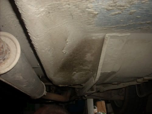

Pohja on suhteellisen asiallisessa kunnossa.

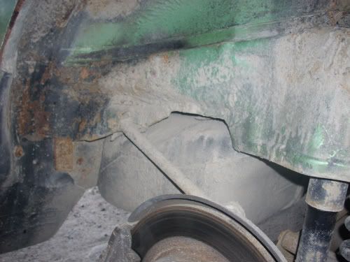

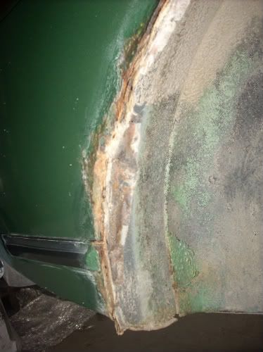

Ulkokaarissa peltihommia riittää.
Löytyy sitä ruostetta sisältäkin.

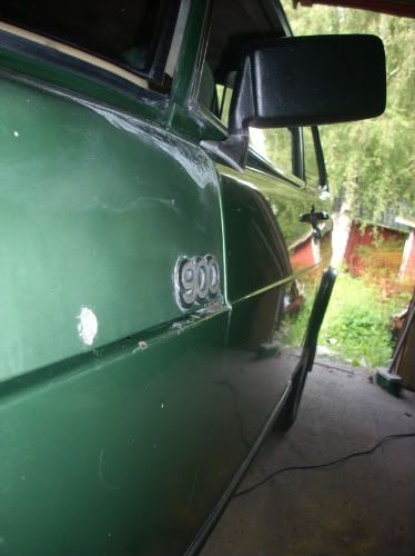

Sivupeilit saa herkisteltyä. Omasta 99cc:stä oli kanssa jumissa ne peilit. Irroitin ruuvit, joilla peili on kiinni ovessa. Jalan sisällä on ruuvi ja jousi. Muistaakseni ihan WD40:llä tai CRC:llä liottelin sitä ja säätelin ruuvista jousen kireyden. Jos jousen säätää liian kevyksi, niin ajoviima kääntää peilin vinoon kovemmissa nopeuksissa. Kokemusta on.

Kiitokset vinkistä! Täytyypi kokeilla.Mertmi kirjoitti:Sivupeilit saa herkisteltyä. Omasta 99cc:stä oli kanssa jumissa ne peilit. Irroitin ruuvit, joilla peili on kiinni ovessa. Jalan sisällä on ruuvi ja jousi. Muistaakseni ihan WD40:llä tai CRC:llä liottelin sitä ja säätelin ruuvista jousen kireyden. Jos jousen säätää liian kevyksi, niin ajoviima kääntää peilin vinoon kovemmissa nopeuksissa. Kokemusta on.

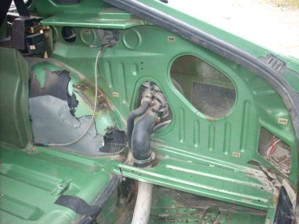

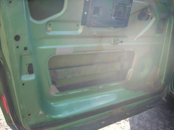

Autoa tuli vähän purettua, eikä mitään yllätyksiä pahvien takaa löytynyt.
Ovet pitäisi vissiin ottaa jossain vaiheessa irti pohjan hitsausta varten.

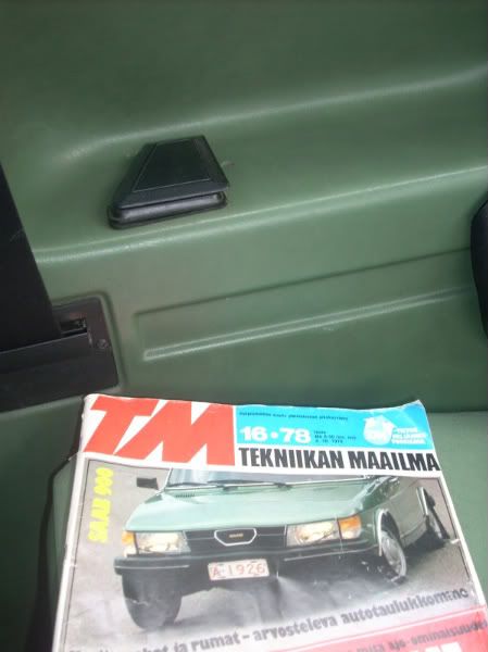

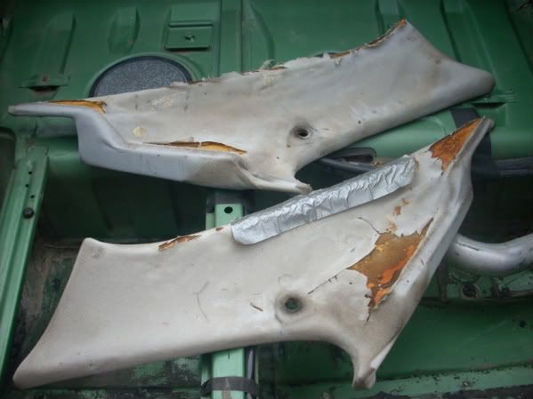

C-pilarin palat lähti verhoomoon. Katto verhoillaan kokonaisuudessa myöhemmin.

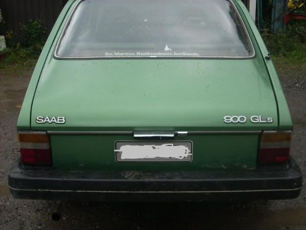

En tiennytkään, että takalasin tekstissä on ollut myös maininta "IsoSaab". Kerrassaan hienoa.
