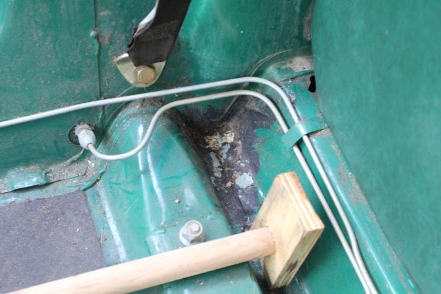

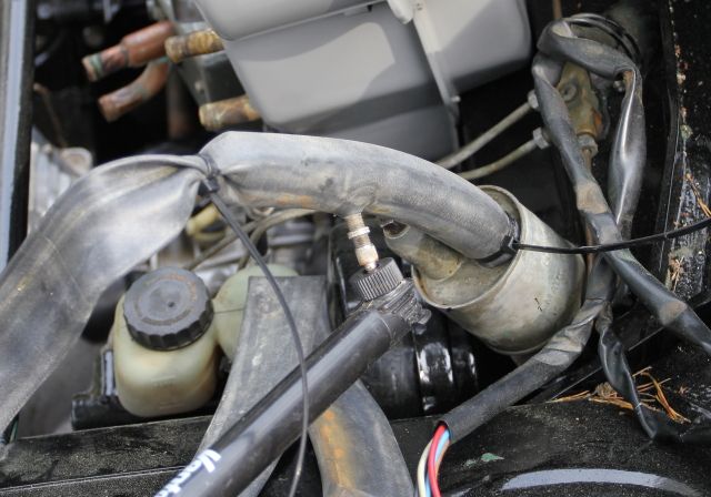

Tänään vääntelin eteen noi jarruputket... ja ilmailinkin, ei näkyvää vuotoa... kovasti voimalla yritin painaa poljinta...
Kai ne toimii... :roll:
Palkeista pistetty mailia lowtoysiin... ei ole vastausta kuulunu.
Autotunelle pistin myös mailia. Sieltä vastailtiin hetimiten.

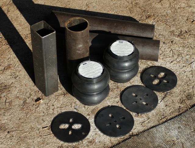

Mites tähän sitte sais järkevästi pohjaanlyöntikumit asennettua? Jos ja kun nuo pussukat on sellasia joita ei saa purettua, niin sinne pussukan sisäänkään ei voi sitte sellasia asennella.
Voisko esim. Iskariin sellaset asennella?

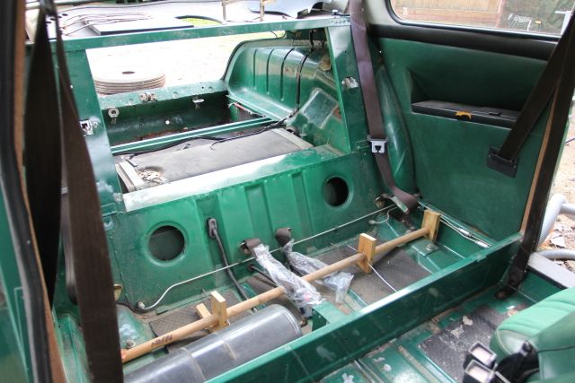

tuli tilattua 2kpl noita SlamSpecialties SS-5 pussukoita. Ajattelin aloittaa mallaamalla niitä tuonne takapäähän. Nuissa taitaakin olla noi "pohjaanlyönnit" intekroituna tuohon säkkiin. Nii kait tuon auton voi sitte laittaa makaamaan niitten varaan.
Töistä löyty sopivasti romulavalta tollasta putkea, Sitte pitäis vaa ruveta soveltamaan...

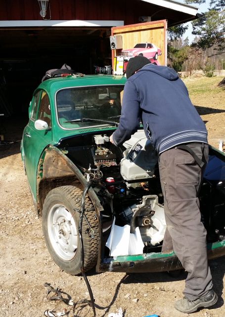

Nyt on vetarin sisäpäät rasvattu ja föönikotelo asennettu ja siitä vielä tiukka tilannekuva :D

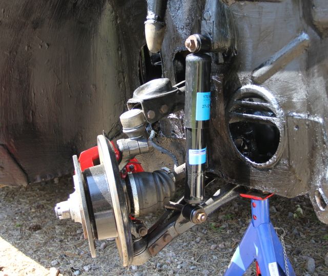

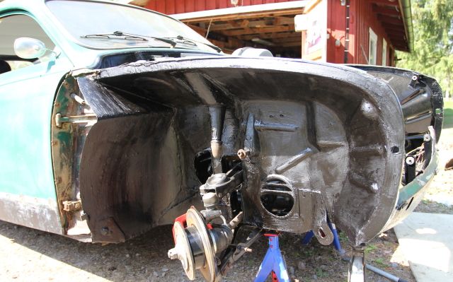

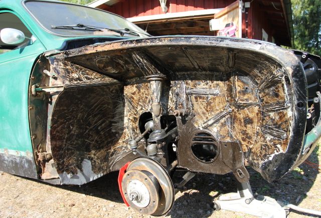

Kaavin etulokareiden vanhoja massoja pois, ja uutet massat sivelty tilalle.

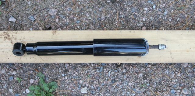

Löyty nettikaupasta sachsin öljy-iskarit kohtuu halvalla.

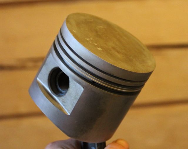

Mäntiä puhaltelin soodalla, ja männänrenkaiden urat kaavittu puhtaaksi, liikkuvat osat öljytty.

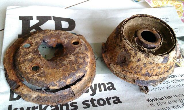

Takajousituksen osat oli päässy vähän haperoon kuntoon. Uutet hommattu.
Laitoin takalautaset sitruunahappokylpyyn.

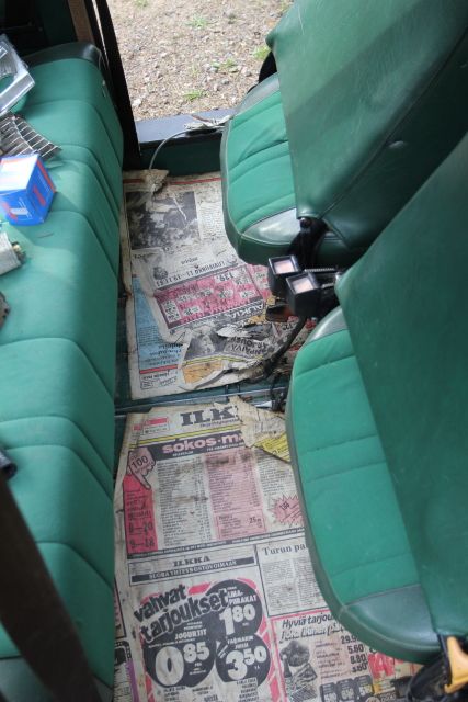

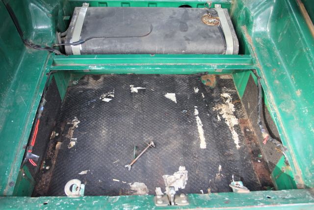

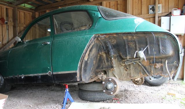

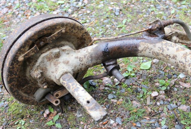

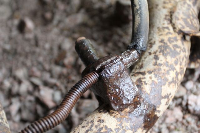

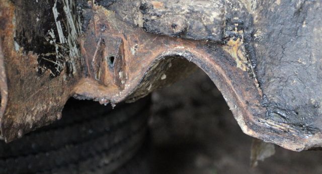

Tuli käytyy ekaa kertaa tuolla WST:ssä, Oli ihan kiva käydä ihmettelemässä. Sää nyt oli mitä oli.

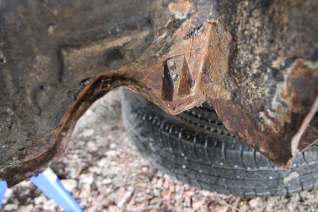

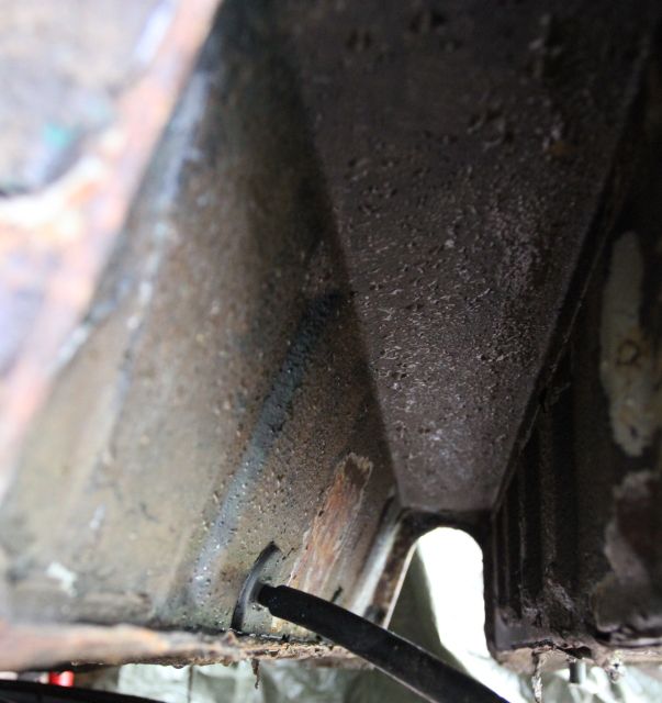

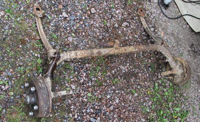

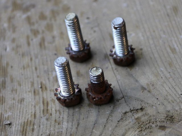

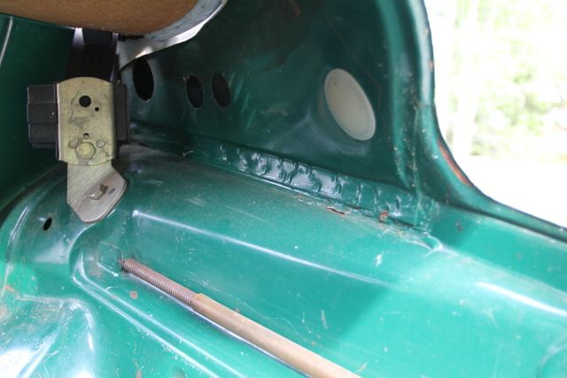

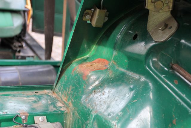

Irrottelin ton taka-akselin. Käsijarrun vaijeri oli ruostunu niin kovaan kiinni että päätin sen sitte rälläkällä katkasta. Takaiskarin kiinnikekin män poikki.
Pääs toi akselin irroituskin yllättää. Siitä keskeltä irroittelin neljä pulttia. Ja kun sitä neljättä vääntelin auki niin ajattelin että tuota pitää sitten jollain ottaa vastaaan ettei
tuu niskaan... Siinä samalla hetkellä se mätkähti takaraivoon. Jostain syystä se viimonen oli muita pultteja lyhkäsempi. Tekihän se ihan gutaa :D
Muutenhan toi näyttäis aika hyvältä... ei varmaan kauheasti tarvi hitsailla.

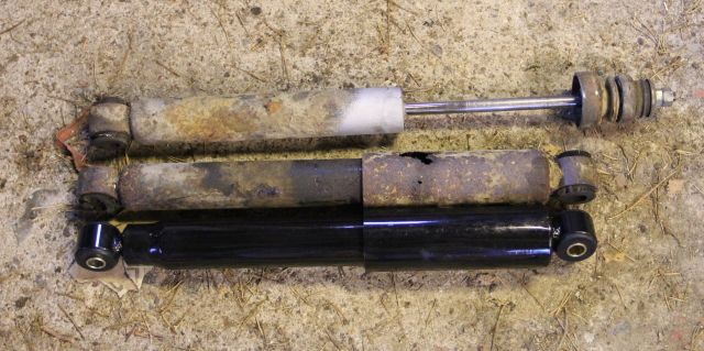

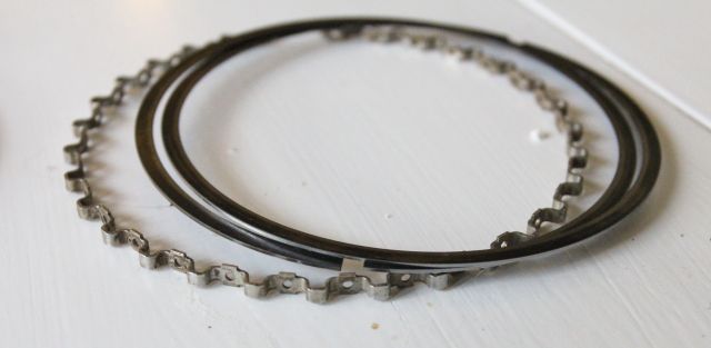

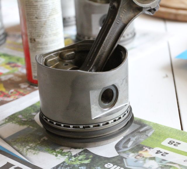

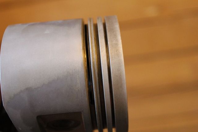

Ostin kokeilumielessä tollaset halvat peräkärryiskarit... Voi olla että noissa ei ole tarpeeksi vastusta ja perä rupee ajossa hypyttämään :D
Sitte tuli laitettua uudet männänrenkaat. Noi öljyrenkaat oli ihan erilaiset ja eikä niitä saanu sovitettua männän uraankaan.... Laitoin sitte noi vanhat takaisin.
