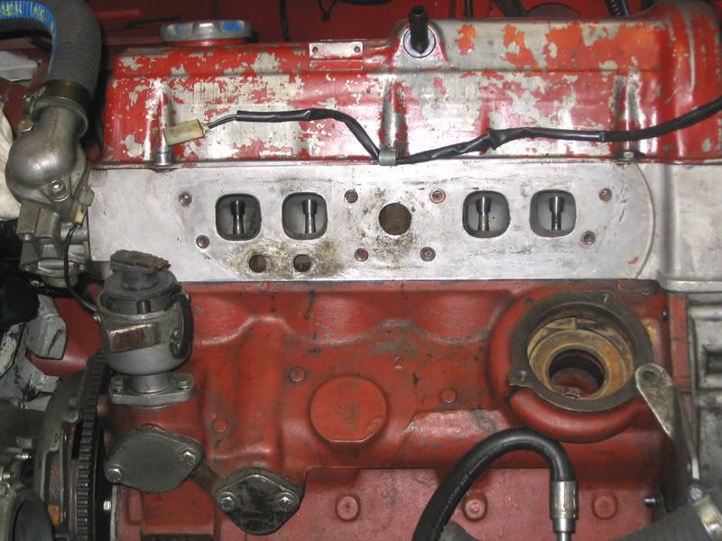

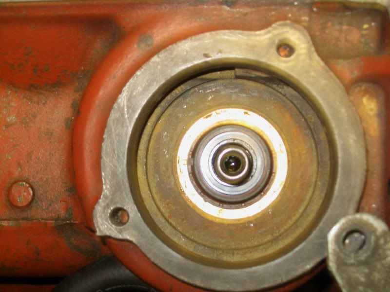

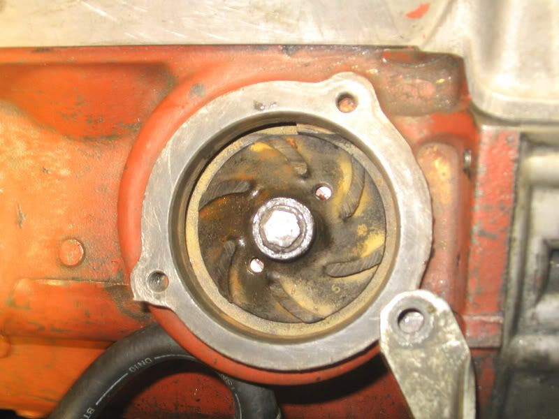

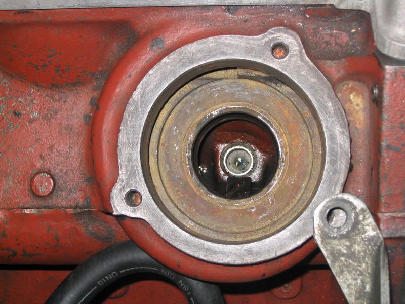

Löytyihän se tiiviste vihdoinkin, tosin 12 hampaisesta vesipumpusta mutta onneksi pumpun osat ovat akselia lukuunottamatta samat ja saimme tiivisteen siitä ja jäi vielä varaosiakin.
Koottu pumppu
lohko
asennusta
asennusta
asennusta
Ohessa myös tuoreita kuvia uusista kaarista jotka saimme myös kiinni.
Kunhan saamme laturin ja imusarjan kiinni niin pääsemme kokeilemaan josko vedet ja öljyt pysyisivät erossa toisistaan. Jos näin käy niin vaihdamme kisaöljyt koneeseen ja suuntaamme nokan kohti Laukaata ja testirataa ja luvassa on kovaa ajoa ja jäsentenvälistä kisailua.Samalla pääsemme suorittamaan "testiohjelman" ja säätöjen hakemisen jotta pääsemme auton käyttäytymiseen sisälle. Viimekerralla ajaessamme ei lukkoa ollut paikallaan saati kisalaatikkoa,niin siinä riittää opettelemista kuinka laatikko toimii kovaa ajettaessa.

No niin tänään otettiin sitten taas savut ulos koneesta. Laitettiin uudet (edulliset) öljyt sisään ja jäähdyttimeen kaadettiin varmuuden vuoksi vain vettä. Ajoimme konetta pikkuhiljaa lämpöiseksi ja ainakin silmämääräisesti vedet ja öljyt tuntuivat pysyvän omissa kanavissaan. Kovin pitkään ei vielä kuitenkaan uskallettu kaasutella.
Otimme testin jälkeen öljyt ulos ja öljyn väristä päätellen voiteluaineen joukossa oli vielä hieman vettä. Todennäköisesti vettä oli vielä jäänyt jonnekin kanavien sopukoihin. Nyt öljy oli jo kuitenkin tunnistettavan väristä (ei vaahdonnut, eikä ollut harmaata...) ja voiteluominaisuudet vaikuttivat vielä hyviltä.
Päätimme varmuuden vuoksi hakea yhden satsin halpisöljyä ja suodattimen, jotta saamme varmasti mahdollisimman hyvin veden pois öljykanavista.
Vesipumppukin tuntui toimivan, koska kierto toimi.

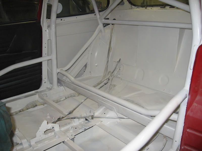

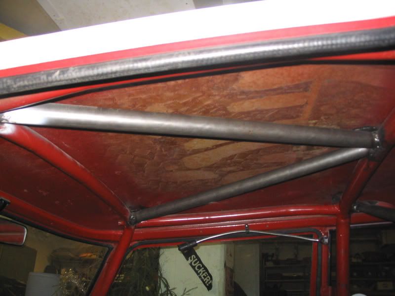

Tovi on vierähtänyt siitä kun viimeksi tähän projektiin on lisätty jotain, lisätään nyt niin ei unohdu. Autoa olemme maalanneet sisäpuolelta valkoiseksi ja kohtapuoliin se alkaa olla valmis. Viikonloppuna pääsemme sovittamaan penkit ja vyöt uuteen valkoiseen ohjaamoomme. Tämän jälkeen on vuorossa katsastus ja jännitysmomenttina on se, kuinka käsijarrumme pitää. Ulkomaalaushommiin pääsemme pikkuhiljaa tämän jälkeen, hommaa helpottaa se että maalaamme auton kokonaan sinisellä ja teippautamme valkoiset raidat pintaan, tämän lupasi tehdä ensimmäinen sponsorimme, eräs paikallinen teippifirma, vaihtokauppa periaattella eli valtaisaa medianäkyvyyttä odotellessa...Spoilerista ja levikkeistä on tarkoitus teettää muotit koska ovat todennäköisesti kulutustavaraa. Viimeisin hankintamme on peltisarja, eli eipä purista pakosarjakaan enää.

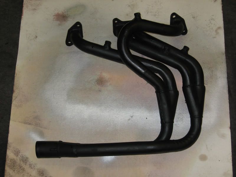

Viestit: 8294
Pakko kysäistä tuosta peltisarjasta, että onko joltain käytettynä hommattu vai uusi, esim. rr-exhaust?
saab_99_rallye
Viestit: 229
Liittynyt: Ma Maalis 21, 2005 21:58
Viesti Kirjoittaja saab_99_rallye »
Peltisarja on ostettu täältä foorumin myynti-ilmoituksen kautta mutta työn jäljestä päätellen en usko että kyseessä on omavalmiste, rr-exhaustin sivuilla kun katsoo muissa putkissa käytettyjä osia niin aika samannäköisiähän nuo ovat.

Eilen laittettiin penkit, vyöt sekä irrotetut pikkuosat takaisin paikoilleen sisämaalauksen jälkeen. Alkaa näyttämään pikku hiljaa ralliautolta (taas).
Pieniä juttuja pitää vielä ennen katsastustusta tehdä (pääsi leima lipsahtamaan vanhaksi...), kuten käsijarrun säätö. Muita murheita ei pitäisi olla. Paitsi virtalukko alkoi temppuilemaan... Pyörii ympäri.
Moottori käy kuitenkin hienosti ja fiilis on korkealla aikataulujen venymisestä huolimatta. Olisiko tämä se kesä, jolloin jo päästäisiin kisaamaan...?
