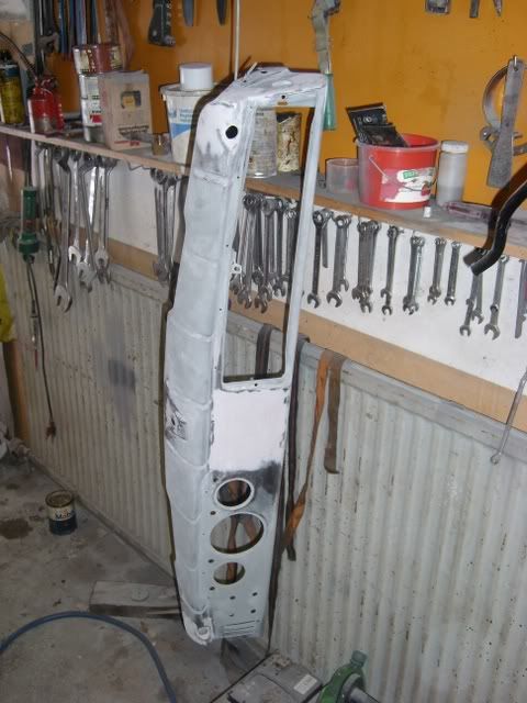

Tuli tänää käytyä nakkaan koelautaan vähän spaagelia ja hanskalokeronkannen kerrosten väliin yritin saada kotelosuoja-ainetta vähän ujutettua.
Koelauta ja hanskalokero maalataan väliaikaisesti runkoharmaalla. Viimeviikolla töissä jo vähän hanskalokeron kanteen testailin. Tosin hiontanaarmuja jäi näkyviin niin paljon että pitää tehdä pohjatyöt uusiksi ja ei niin karkealla kädellä.

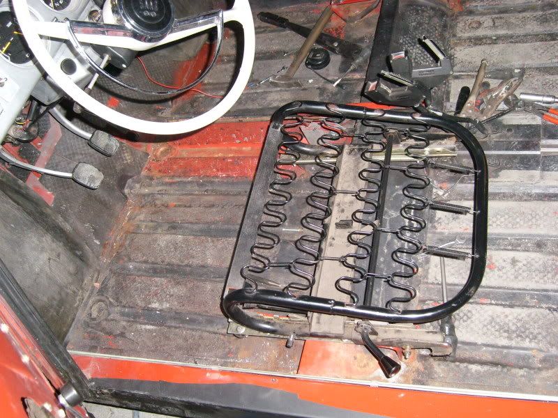

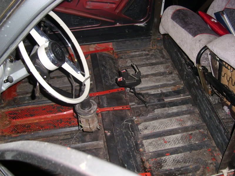

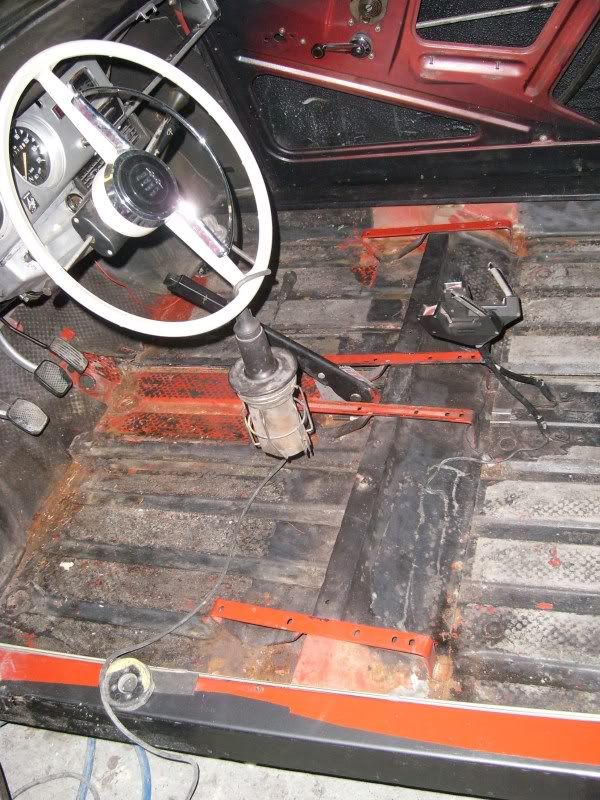

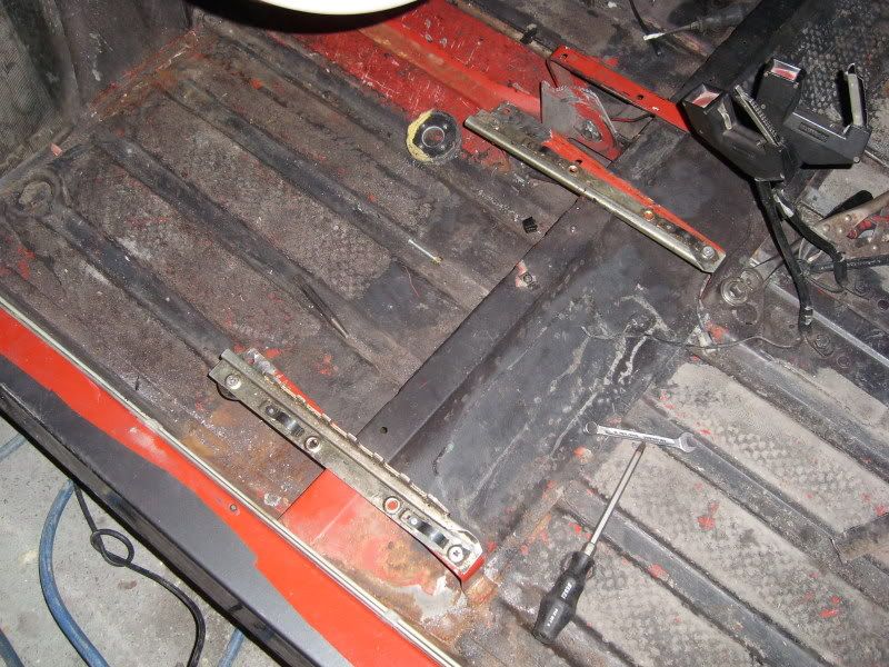

Sisustan purkaminen jatkui tänään. Lattiasta ei äänieristeiden alta pahempia reikiä löytynyt. Ennen katon madallusta pitää korjata irti revennyt käsijarrukahvan holkki, hitsata etupenkkien rungot yhteen, vaihtaa rattiakseli ja putsailla ruosteet tosta lattiasta.
http://i86.photobucket.com/albums/k120/ ... 1237403335
http://i86.photobucket.com/albums/k120/ ... 1237403967

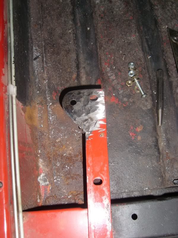

Sairastelusta huolimatta vääntäydyin tänään tallille jatkamaan penkki projektia. Ensimmäiseksi korjasin käsijarrukahvan pidike holkin.
http://i86.photobucket.com/albums/k120/ ... 1237580560

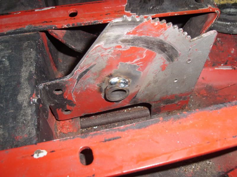

Sitten etupenkkien kiskot ja viimein pääsin vääntelemään lattaraudasta sopivia jatkoja kiskojen kiinnikkeisiin.
http://i86.photobucket.com/albums/k120/ ... 1237580594
http://i86.photobucket.com/albums/k120/ ... 1237580649
http://i86.photobucket.com/albums/k120/ ... 1237580677
Lopuksi totesin että penkki kääntyi vähän liikaakin ja jäi toiseen suuntaan vinoon
No linjaa penkit sitten kun saa vänkärinkin pidikkeet fiksailtua. Samalla huomasin että kaasu-, jarru- ja kytkinpoljin mahtuisi olemaan vähän enemmän vasemmalla, jolloin ajoasennosta tulisi vieläkin suorempi.

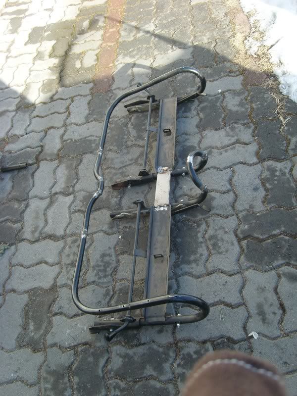

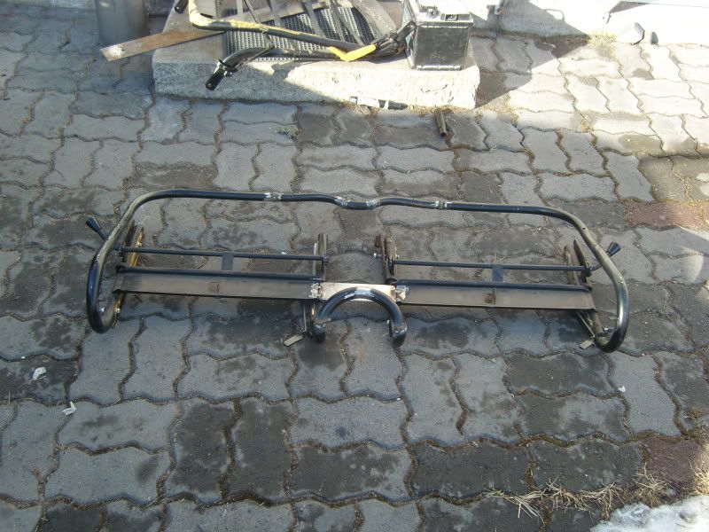

Sain noi lipareet hitsattua vänkärinkin puolelle ja laitoin kiskot samaan linjaan. Sitten vaan penkit paikolleen ja rälläkällä palasiksi. Sitten vaan palat uudessa järjestyksessä takaisin kiinni penkinrunkoon. Täppäsin osat parilla pisteellä kiinni autossa ja sitten nostin rungon pois, niin helpompi hitsailla saumat umpeen. Tosin homma jäi vielä kesken.
http://i86.photobucket.com/albums/k120/ ... 1237731251
http://i86.photobucket.com/albums/k120/ ... 1237731283
Sitten pitäisi löytää vielä yksi etupenkki pilkottavaksi. Ei viittis noita yhtiä hyväkuntoisia pilkkoa.
Selkänojasta olisi tarkoitus tehdä kuitenkin kaksiosainen että ei tarvi aina nousta autosta pois kun joku menee takapenkille

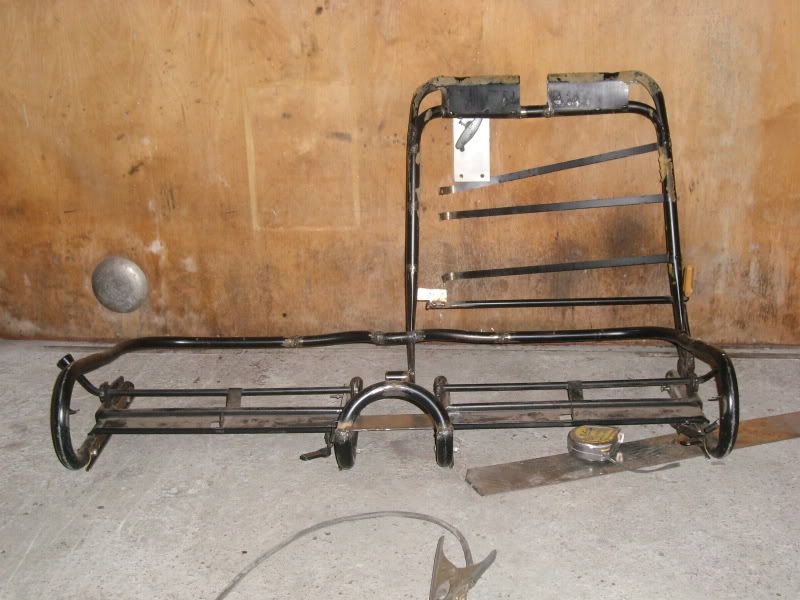

Tänään aloin sommittelemaan selkänojia ja sai kuskin selkänojan kutakuinkin muotoonsa. Keskikiinnikkeestä lähtee kippaus lukko kokonaan pois, mutta eiköhän tuo nyt pysy lukittuna yhdelläkin lukolla / selkänoja.
http://i86.photobucket.com/albums/k120/ ... 1237925170
http://i86.photobucket.com/albums/k120/ ... 1237925345
Selkänojan keskikiinnikkeeseen pitää vielä tekasta putkeen vähän mutkaa että mahtuu selkänoja kippaamaan. Huomenna olis tarkotus saada toi selkänoja näprättyä loppuun.
