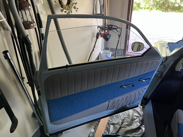

Nyt olen sitten saanut myös vasemman oven verhoilun paikalleen. Ennen verhouksen asennusta pitää sen allelaittaa kosteussulut. Minulla oli butyyli-nauhaa, minkä aveiila suoja on tosi kätevä laittaa.
Kun minulta puuttuu tuosta oven verhoilusta eilen jo hakuun laittamani suojat, niin ajattelin laittaa oven kyynärnojat ja kiinnivetimet paikalleen! Ihan kiva ajatus!? Muuten meni hyvin, mutta kuinka ollakaan, kun aloitin. Kiinnitysruuvin kiristyksen, eikös tämä ruuvin vastakappale irronnut ja pudonnut oven sisään! :facepalm_man:
Tämähän tarkoittaa, että Risto sitten ottaa suurella vaivalla laittamansa oven verhoilun pois, sitten vaan tämä vastakappale paikalleen ja verhoilun asentaminen uudelleen! Voitte uskoa, että nyt ottaa hiukan enemmän luonnolle! Mutta ei auta kun uskoa taas isän aikoinaan antamiin neuvoihin, ”se on ihan hyvä, kun pienet vahingot menestyvät”! :D

Nyt kokeillaan askartelijan luontoa. :wink: Tänään sitten otin oikean oven verhoilun pois ja laittelin sitten uuden vastakappaleen paikoilleen. Muuten meni hyvin, mutta taas kyynärnojaa ruuvatessa tämä ihka uusi vastakappale tietysti irti! Ja taas sama homma uudelleen!
No, näiden tuokioiden jälkeen kävin Kainuun pultissa hakemassa uusia ruuveja, kun nuo minun vastakappaleeni olivat tuumakierteillä. Siellähän odottikin kunnon yllätys! Pultin pojat kertoivat, että heillähän löytyy aivan samoja vastakappaleita uutena ja millikiierteisillä ruuveilla. Nyt on sitten vastakappaleita uusia vastoinkäymisiä varten.

Taas tuli pitkä päivä Saabin oviverhoilujen parissa. Varmasti viisaammat ja osaavimmista olisivat tästä urakasta selvinneet helpomminkin. Minä jouduin kuitenkin taas taistelemaan näiden kiinnikkeiden kanssa ja kyynärnojien kiinnitysruuvien kanssa. Irroitin kummankin oven verhoilut. Sitten tein ”nahkapaskalla” kiinnitysruuvien kohdalle 15 millin reiät, jotta kiinnitysruuvit sai vapaassa tilassa kohti vastakappaleita. No, johan se sitten minultakin onnistui, vaikka varmaan vaikeimman kautta homma tuli tehtyä?! Lopputulos kyllä miellytti minua ja sehän se loppupeleissä riittää! :D
