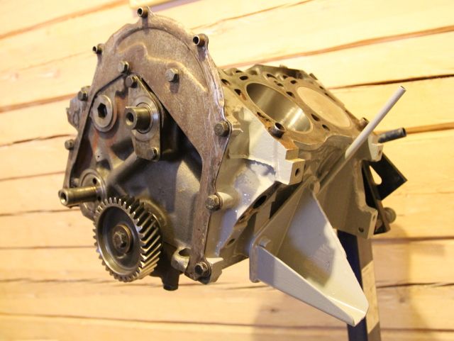

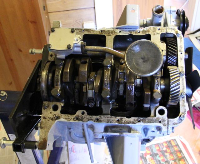

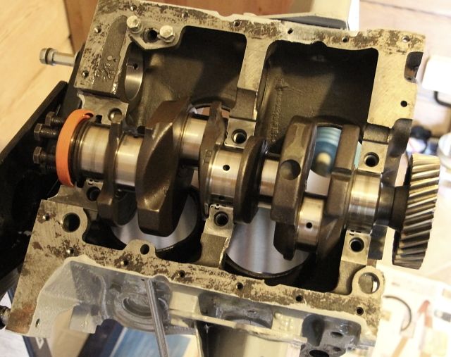

Nyt on alotettu koneen kasaaminen. Uudet kampiakselin laakerit kevyesti öljyttynä paikoilleen.

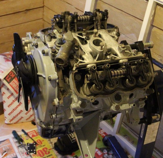

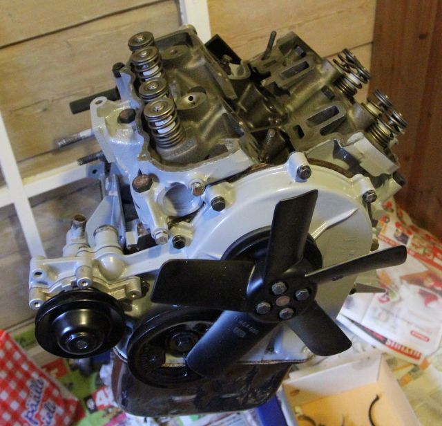

Sain noi männät työnnettyä paikoilleen. Ja nyt on uudet kiertokangen laakeritkin.
En löytäny sinisestä kirjasta mitään kiristysmomenttia noille kiertokangen muttereille.
Toisessa korjausoppaassa oli kiristysmomentiksi mainittu 3,5kpm
Tämä on varmaan ihan ok?

Löytyy se 3,5 kpm pipliastakin sivulta 020-5, eli pitäis olla ok.

No niinpä näkyy olevanki, ja kaikki muutkin kiristysmomentit. kiitos :D

Dodii, tuli käytyä mökillä rentoutumassa pari viikkoa... nyt yritetty vähän tätä saada kasaan... kampiakseli,nokka-akseli ja tasapainoakseli pyörivät oikein mukavan jouhevasti. kiertokankien kiristyksessä tuli ensin vähän ongelmia...
Jouduin meneen ostamaan paremman momentti avaimen, sellasen mikä sanoo naks :D
yritetty mennä mahdollisimman hyvin ohjeiden mukaan, pieni pelko perseessä tätä kasatessa...
kuitenkaan tää paska mitään tulee toimimaan :D

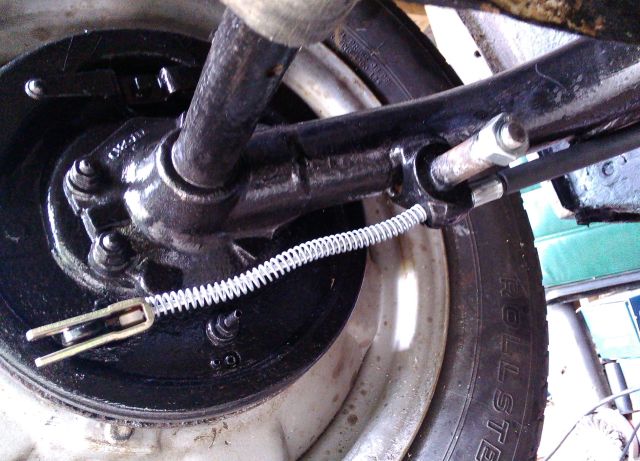

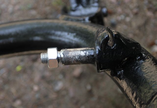

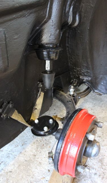

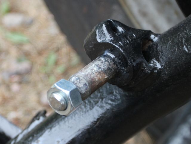

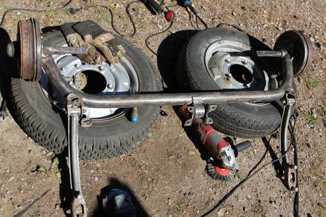

Pikkasen tätä saatu eteenpäin. Taka-akselista raaputtelin pahimmat ruosteet pois ja maalasin vasaralakalla.
Tunneliin laittelin vähän lisää massaa.
Iskarin kiinnikkeenkin sain korjattua ja uudet käkkärin vaijeritkin sain asennettua.
Nyt saappi lepäilee taas pyörillään.

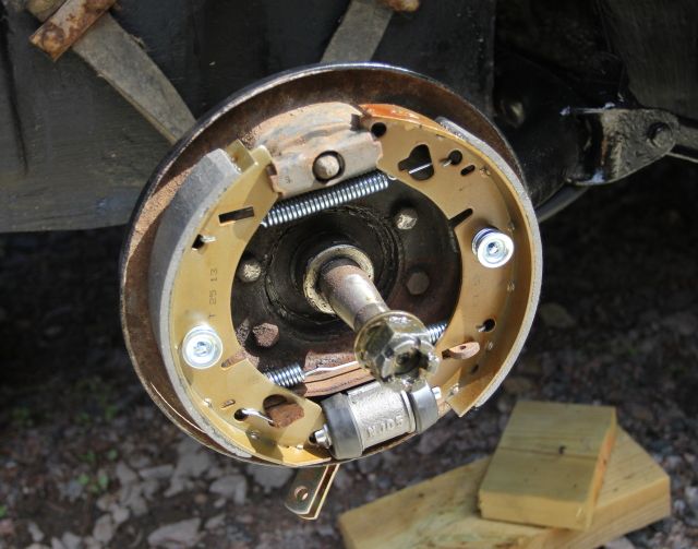

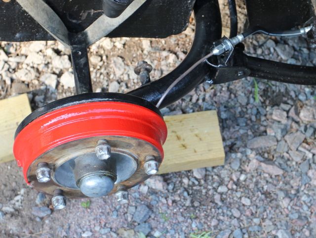

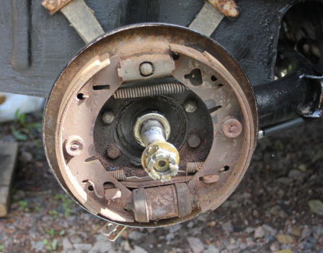

Nytte olis taaksekin laitettu uutta osaa. Letkut,sylinterit ja kengät. Jarrunestettä pitäis käydä ostaan niin pääsis ilmailemaan. Sitte käsijarru säätää. Sitte pitäis olla jarrupuoli kondiksessa.

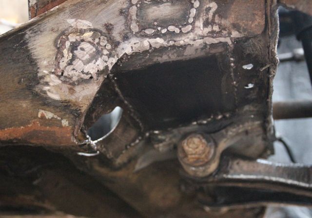

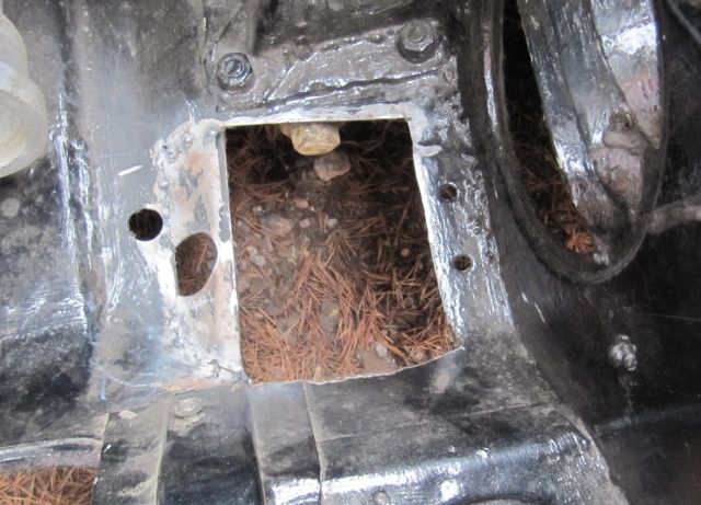

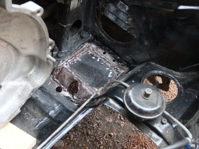

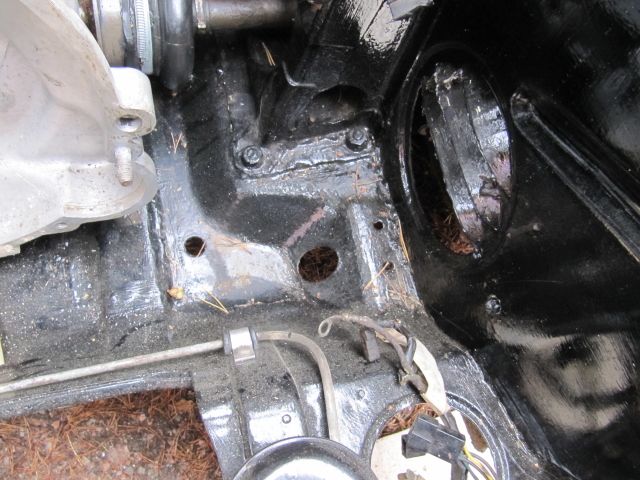

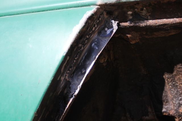

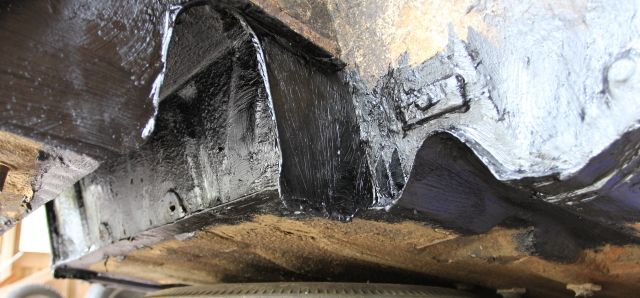

Pientä päivitystä tähän väliin.

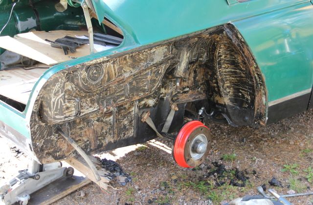

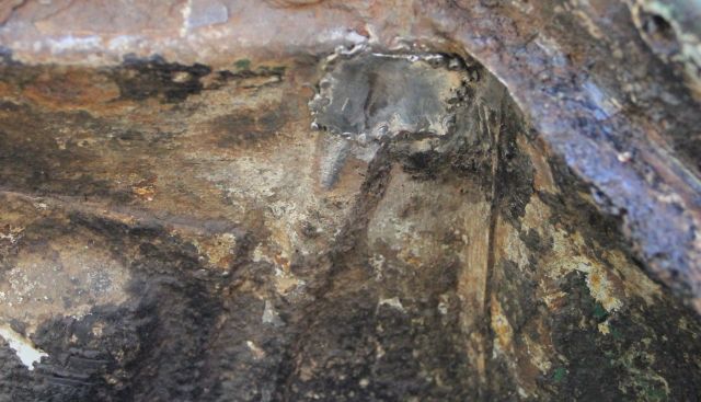

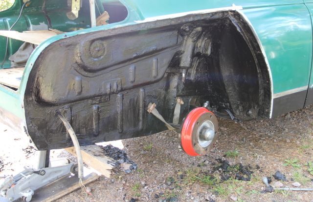

Eipä noista takarapakaarist löytyny enempää hitsattavaa kuin nuo pari reikää.
Vanhoja massoja raaputtelin pois. Uudet massat laitettu, Vielä pitäisi laittaa ainakin toinen kerros lisää. Uusia lokareita tuli hommattua. Jaa sitte löyty tollanen vanhempi maski tähän. Konettakin on vähän kasailtu.

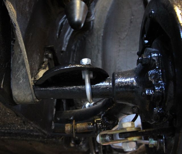

Re: Das Båten -75

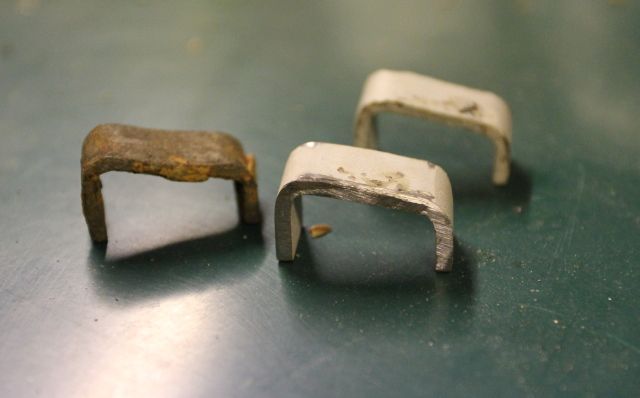

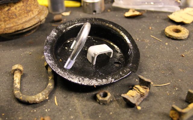

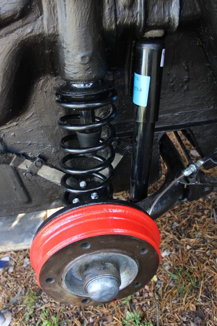

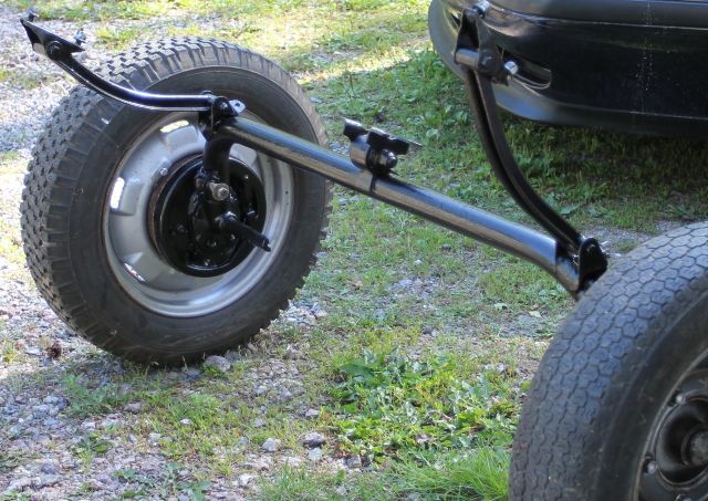

Tämmöstä pientä askartelua saatu aikaan. 28mm pakoputkiklemmarit oli noihin jousilautasiin sopivan kokoiset. Massaa sivelty 3kerrosta... varmaan riittävästi olettaisin :D

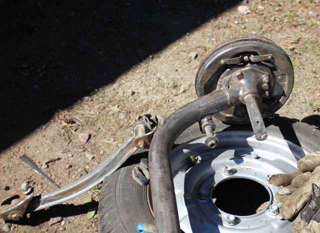

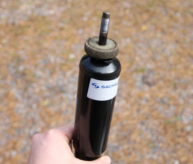

Tänään jatkui askartelu... jousista lähti pari kierrosta. Kokeilin alla niitä peräkärryn iskareita :D Kaippa ne olis ollu välttävät... Mutta tähän tuli kuitenkin hommattua 96 etuiskarit. Yläkiinnikkeet joutu muuntelemaan. Nytte tuntuis olevan jämäkkä takapää.

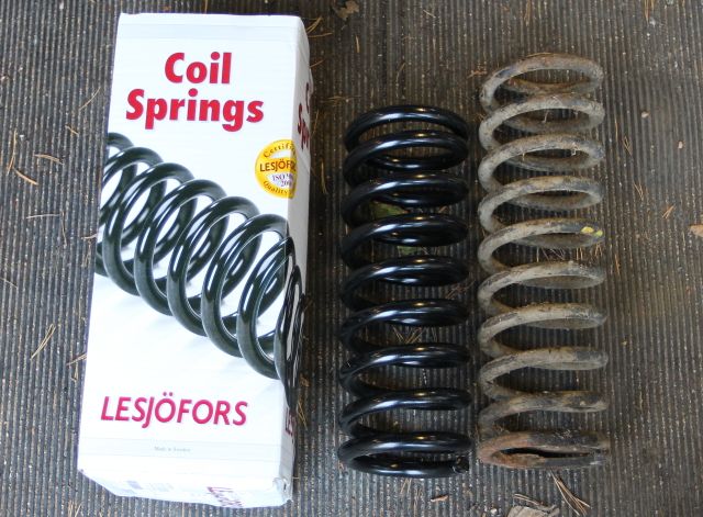

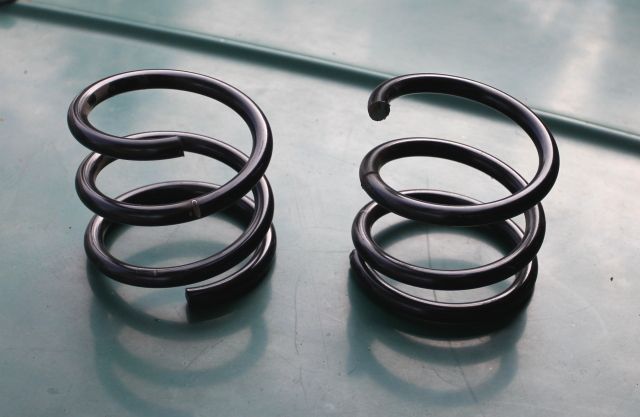

Tänään saapui tällaset jouset, ainevahvuus 15mm.
Oikealla on etujousi orginale

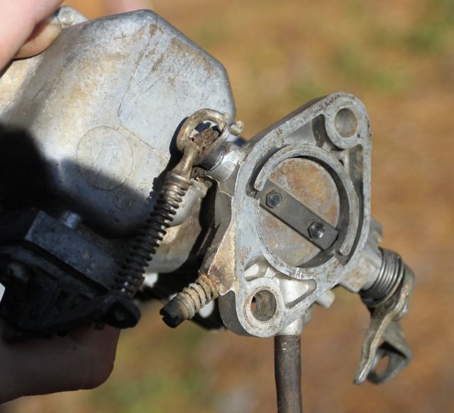

Tähän väliin järkyttävä kuva-vuodatus.

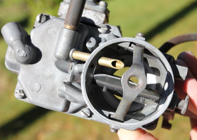

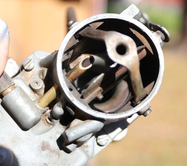

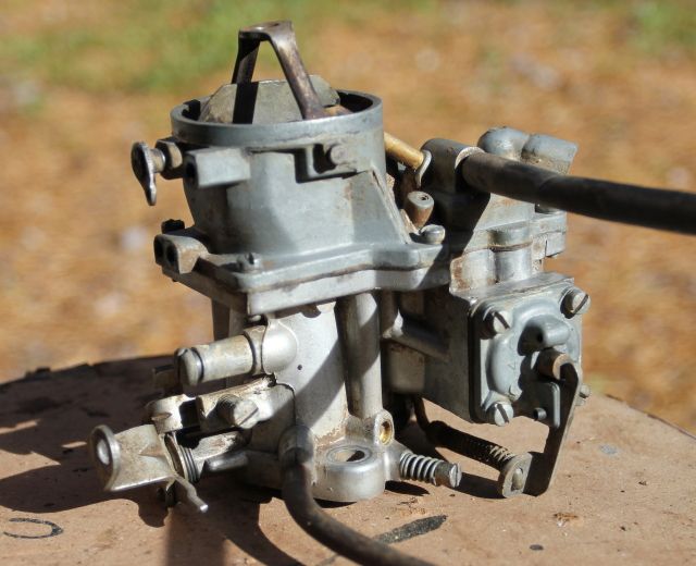

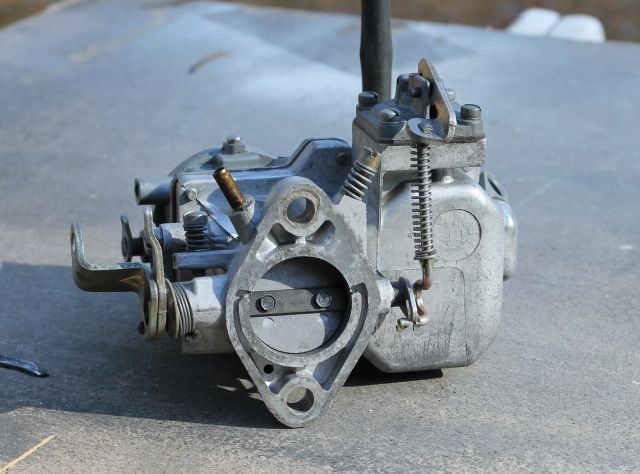

Kaasutin Bensiinihinkkauksen jälkeen:
Soodapuhalluksen jälkeen: Aika pätevä menetelmä, eikä edes tuhraantunu montaa minuuttia tuohon hommaan.

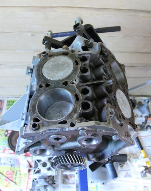

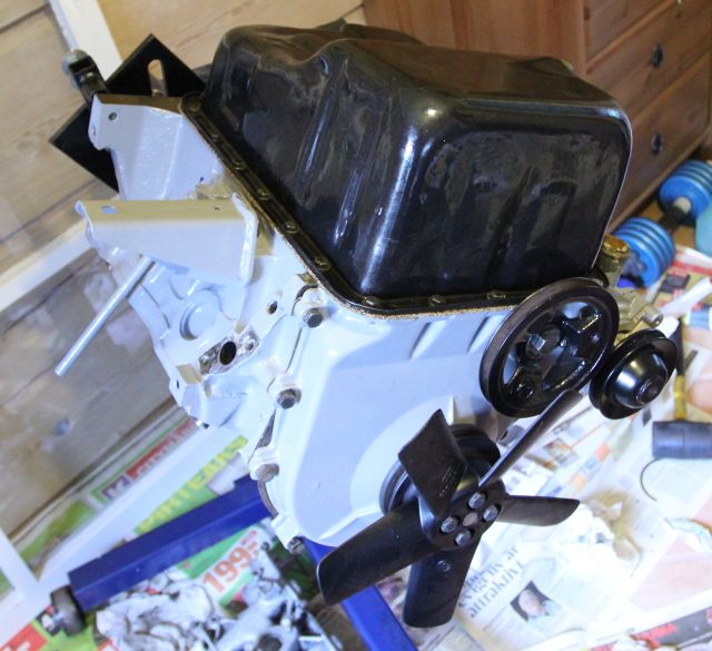

Koneen kasailua:

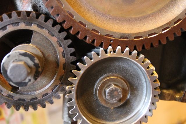

Uusi öljypumppu:

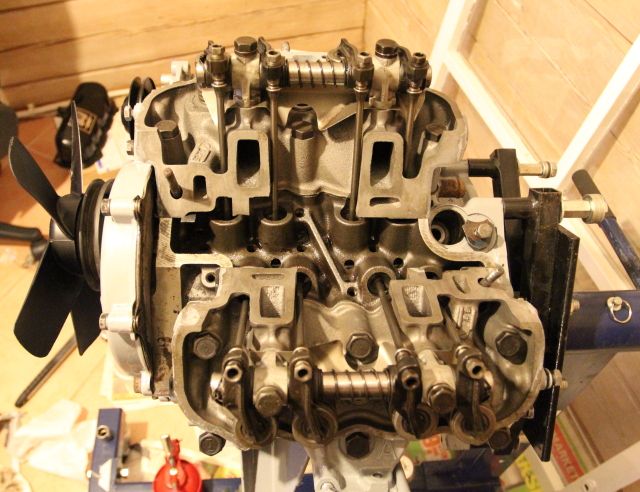

Keinuvipukoneistoja tuli ostettua pari kappaletta... Niistä ja omista kipaleista valitsin parhaimman kuntoset ja kasailin pari settiä.

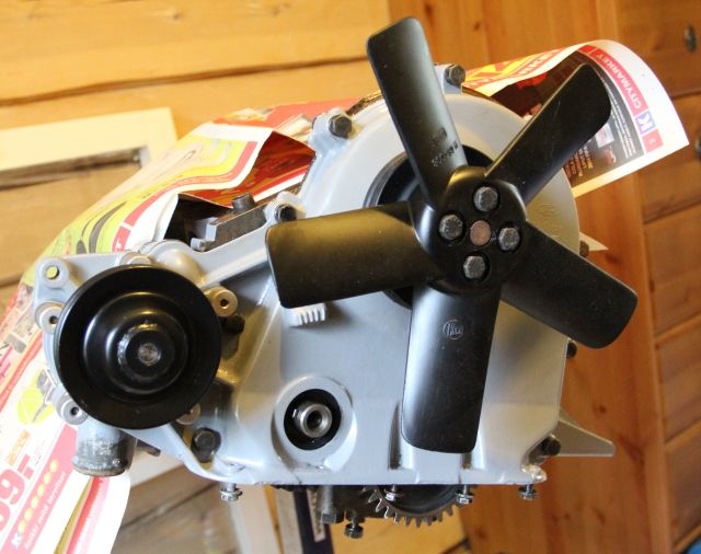

Ja sitte on imusarja laitettu....

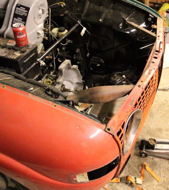

Pari reikää piti porailla että sai v4 maskikiinnikkeet
Jaa tässä yritetään tehdä tilaa pakopillille

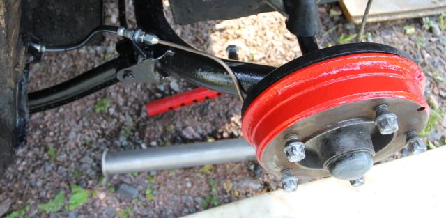

Re: Das Båten -75
sabatti 96 kirjoitti:Kuva
Eikös tuon alemman jousen vasemman pään kärjen kuuluisi olla käsijarrun levittäjätangon nokan yläpuolella eikä alapuolella?
