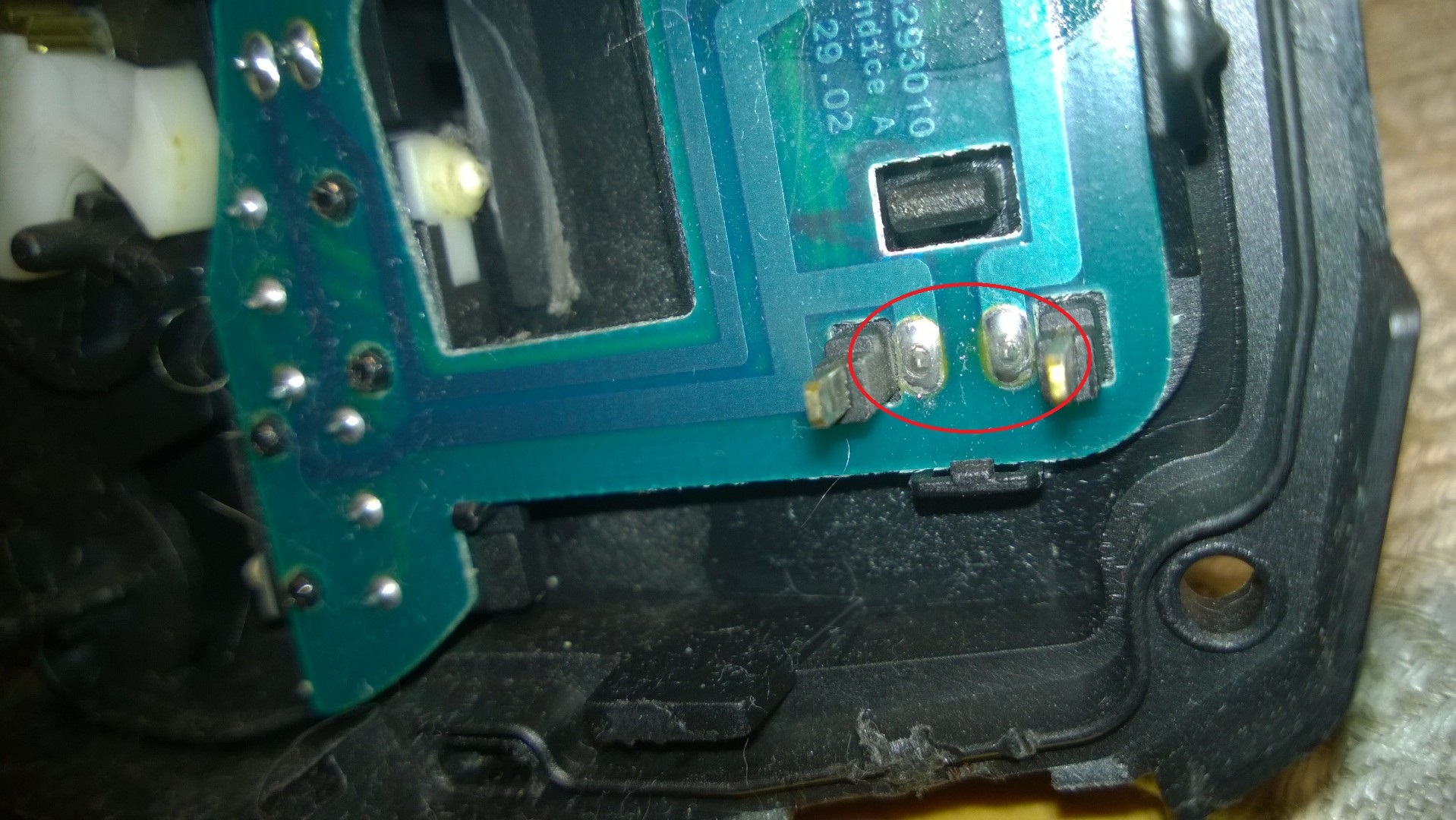

J-P
Viestit: 153
Liittynyt: Ke Kesä 05, 2013 01:27
Re: "Loppuunajettu" 9-3 SC TiDS käyttöautona
Viesti Kirjoittaja J-P »
Kasausvinkkejä en osaa valitettavasti antaa, mutta tämän näköinen oli oma kokonaan toimimaton lukko.
Nuo kaksi juotosta aika selkeästi murtuneita:
Viestit: 13757
Voi hyvin olla, että juotoksissa oli murtumaa itsellänikin. En tutkinut niitä suurennuslasilla. Ainakin eilen lukkoa räpeltäessä nuppi toimi juuri niin kuin pitää, eli toistaiseksi eilisen operaation jälkeen ei keskuslukituksen vika ole ilmaissut itsestään.
Kun tämän toisen vähän ikävämmän vian nyt vain saisi ratkaistua...
