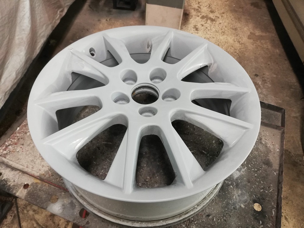

Nyt kun vaimon auto on itsessään valmis päätin vielä hammasta purren tehdä uudet talvivanteet kuntoon. Nämä alu39 orkkisvanteet on päässeet aika happettuneeseen kuntoon, mutta ovat vielä pelastettavissa. Kova homma se silti on, yhden vanteet hiomiseen meni noin 2,5 tuntia. Sain silti kaksi pahinta vannetta pohjamaalattua, kun ne ovat kuivuneet hion ne vielä uudestaan jotta saan pinnasta tasaisen. Näiden kuivuessa käyn seuraavaksi kahden viimeisen vanteet kimppuun.
Viestit: 4081
Paikkakunta: Sipoo, Nikkilä
Re: Saab 9³ 2.0t SC 2008 BioPower
Viesti Kirjoittaja Saab.96 »
Tänään hioin kaksi viimeistä vannetta, hikinen homma vaikka nämäkaksi olivatkin paremmassa kunnossa kuin kaksi edellistä olivat. Nyt kaikki neljä vannetta on pohjamaalattu, ja kunhan maali kuivuu kunnolla hion vielä vanteista pahimmat paikat uudestaan jotta saan pinnoista mahdoillisimman siistit. Ensi viikolla olisi sitten maalamisen vuoro, mutta ensin pitää käydä maalikaupassa ostamassa uusi väri.
Viestit: 4081
Tänään posti toi tuliterät Kontio, Lappi Jää-Ahma nastarenkaat odottelemaan vanteiden valmistuista. Kun pohjmaalit oli kuivuneet pääsi näkemään
kaikki virheet taas paremmin ja joudun hiomaan neljöstä vanteesta kolmea uudelleen monesta kohtaa jotta pinnasta tulisi edes joten kuten tasainen.

Nyt on vanteet hiottu jo kolmeen kertaan, mutta vieläkään ne eivät ole täydelliset. Olisi pitänyt käyttää nämä hiekkapuhalluksessa, olisi säästänyt työtä valtavasti. Kuitenkin nyt ne saavat olla tuollaiset kuin ovat ja kelpaavat noin. Maalasin vanteet vielä alumiinille tarkoitetulla pohjamaalilla ja annan niiden kuivua yön yli. Huomenna olisi tarkoitus saada ne maalattua jotta pääsevat sitten kuivumaan rauhassa ennen renkaiden asennusta.

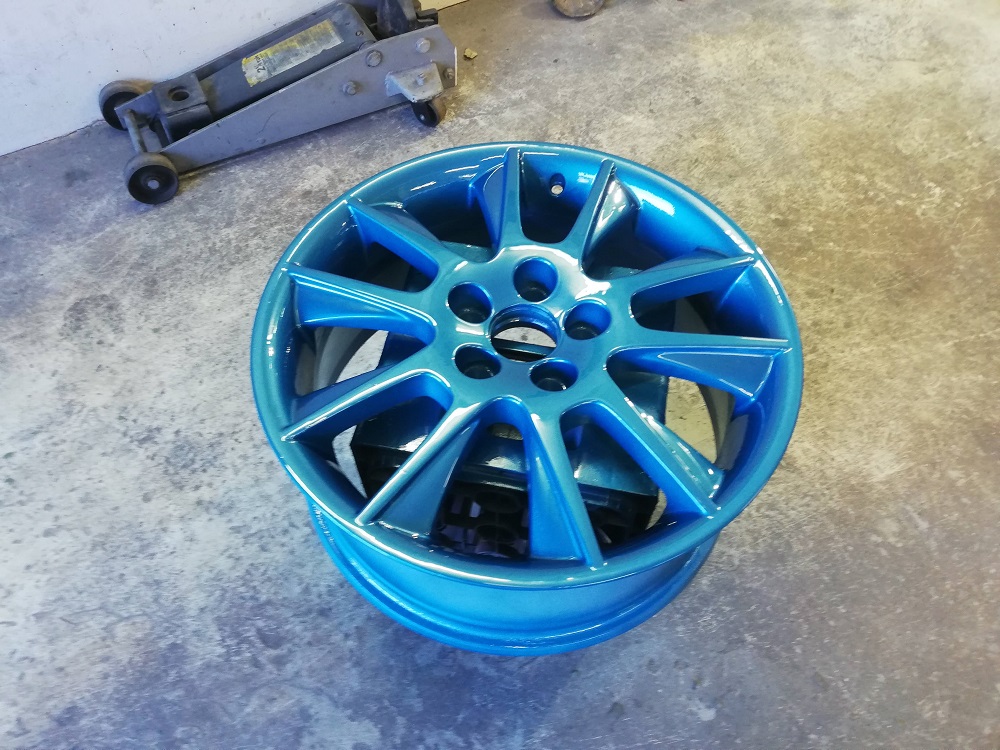

Aloitin vanteiden maalaamisen sisäkannuista. Ruiskutin kaks kerrosta värimassaa 10 min välein ja sitten kaksi kerrosta lakkaa samalla tavoin.
Annoin vanteiden kuivua hetken aikaa ja sitten käänsin ne erittäin varovasti ympäri jotta pääsen maalaamaan ulkopuolen. Ruiskutin kaksi peittävää kerrosta värimassaa antaen massan kuivua noin 10 minuuttia kerrosten välissä. Lopuksi tarkistin vielä taskulampulla että massaa on jokapaikassa ja että väri on tasainen.
Sitten sekoitin lakkaa ja ryhdyin ruiskuttamaan. Ruiskutin vanteisiin kaksi märkäpintaa yrittäen saada molemmista mahdollisimman peittävät jotta kuivua paikkja ei jäisi. Tarkistin pinnnan aina ruskutuksen jälkeen tarkasti valolla. Lakkakerrokset ruiskutin noin 15 min välein. Yritin olla huolellinen että lakka kiiltäisi jokapaikassa kunnolla.
Kun olin tuulettanut tallin pääsin katsomaan tarkemmin lopputulosta, mielestäni onnistuin kohtalaisen hyvin. Ottaen huomioon kuinka huonokuntoiset vanteet olivat lähtökohtaisesti. Lakkaa on jokapaikassa ja kiilto vaikuttaa hyvältä, vielä pitää toivo attä kuivuminen menee hyvin ja että vanteet kelpaavat myös vaimolleni.

Todella hienot!
Mielestäni värikombossa auton ja vanteiden osalta on samaa analogiaa kuin sun vanhassa viininpunaisessa Sport Sedanissa.

Kiitos :D tuot sport sedan in analogiaa en muistanutkaan enään :D mutta joo, vastaavaa on tässäkin
