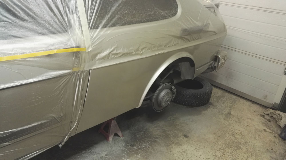

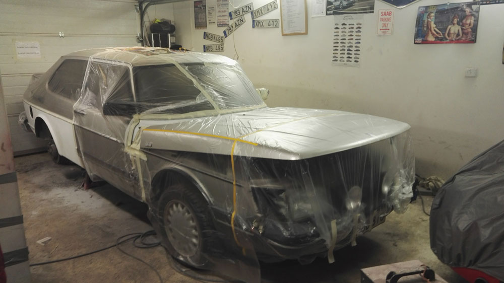

Ennen maalauksen aloittamista poistin vanhat suojapaperit ja muovit koska niihin oli kertynyt pölyä ja roskia huomattavasti.
Sitten teippasin, rajasin ja suojasin auton uudestaan.

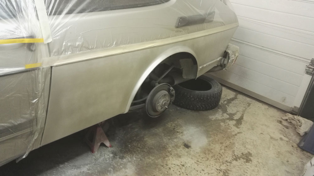

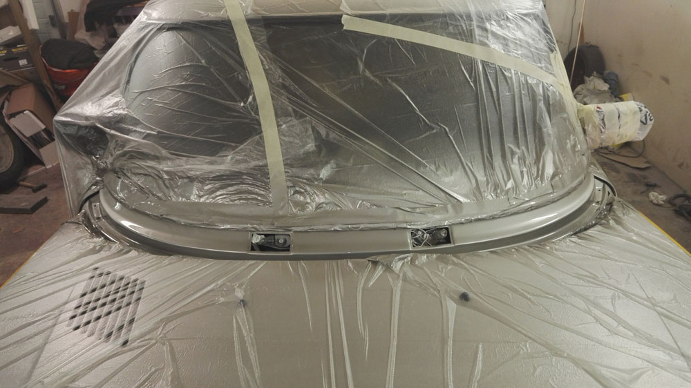

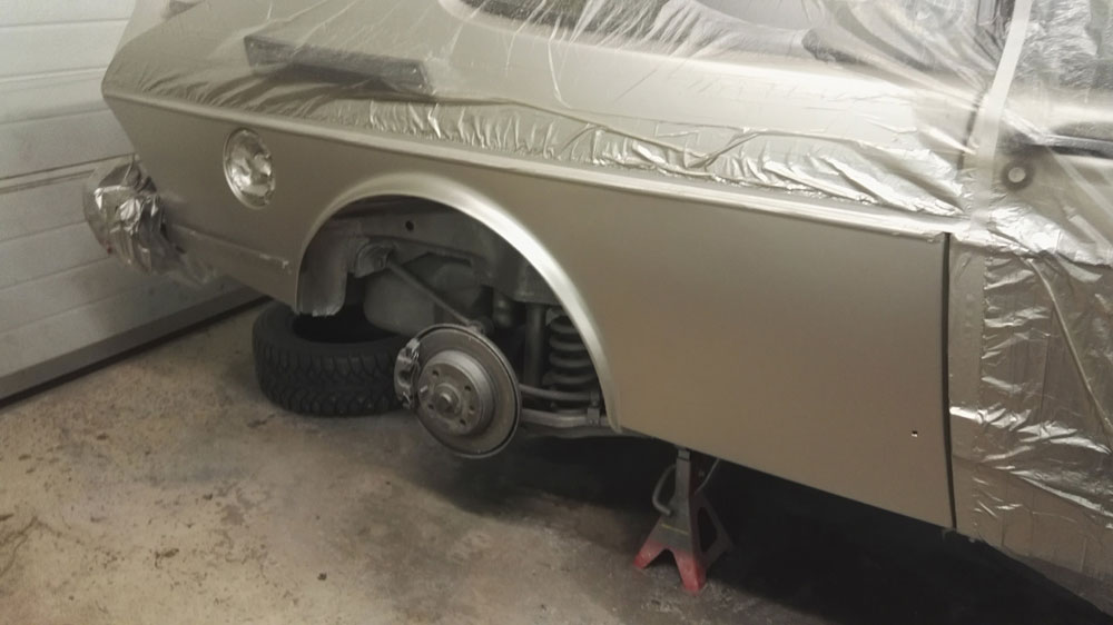

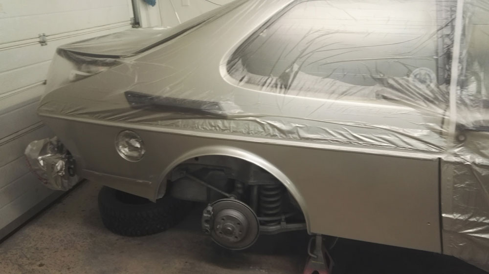

Tänään, lauantaina on lopultakin aika maalata takalokasuojat sekä tuulilasin alareuna. Ennen aloittamista puhdistin pinnat huolellisesti rasvanpoistoaineella. Aloitin värimassan ruiskuttamisen ohuella harsolla.
Ensimmäisen harson kuivuttua 10 min ruiskutin kaksi märkäpintaa, molempien välissä annoin pinnan kuivua 10 min. Nyt pinta on tasaisen värinen.
Sillä välin kun viimeinen kerros värimassaa kuivuu sekoitin lakkaan kovetteen ja ohenteen. Ruiskutin lakkaa ensin ohuen harson kaikkiin osiin ja sen
jälkeen kaksi märkäpintaa antaen pinnan aina kuivua 10 minuuttia kerrosten välissä. Nyt pitää antaa pintojen kuivua, mutta jo nyt näyttää hyvältä.

Re: Pelastusoperaatio: Saab Og900 2.1 3D
Hyvältä näyttää!
Mitenkäs tämmöinen värimassa eroaa ns. normaalista 2k-maalista?
Perus ruiskutettavaan värimassaa ei tule mitään kovetteita ja sen päälle on pakko laittaa 2k lakka. Värimassa tarvii lakan suojaksi muuten se "kuluu" pois.tsaarela kirjoitti:Hyvältä näyttää!
