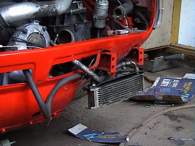

Mertmi kirjoitti:Lisäksi totesin öljynjäähdyttimen letkuliitokset sököiksi. Täytyy teettää uudet letkut, kunhan kone on keulilla ja tiedän kennon sijainnin
tässä yksi hyvä paikka öljynlauhduttimelle:
noin se taitaa olla 99 turbossa vakionakin..
