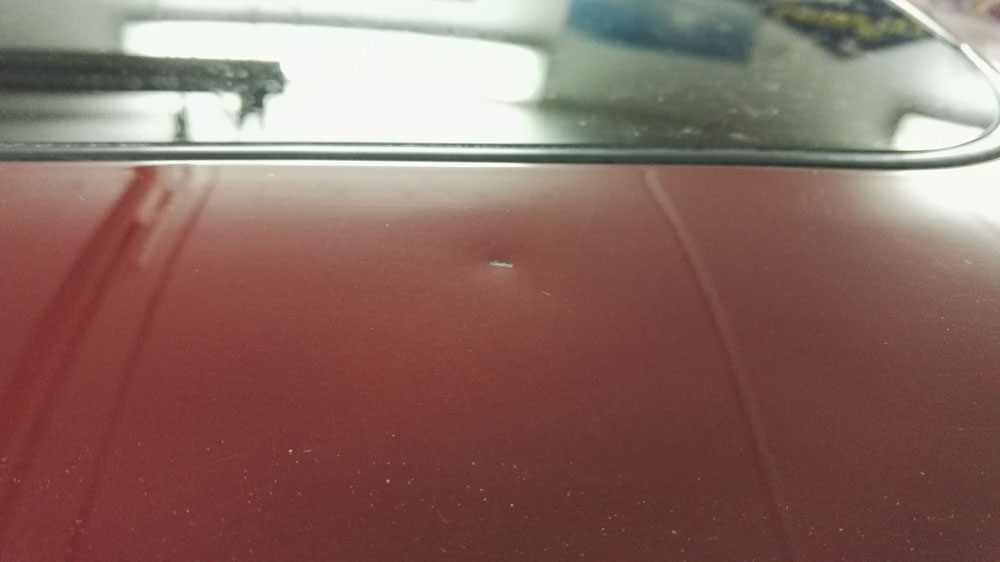

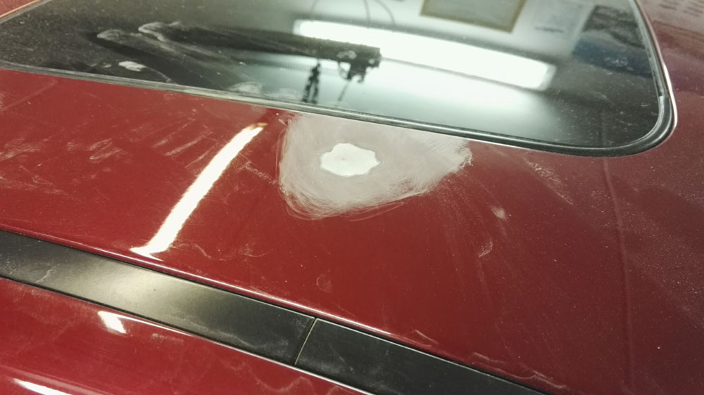

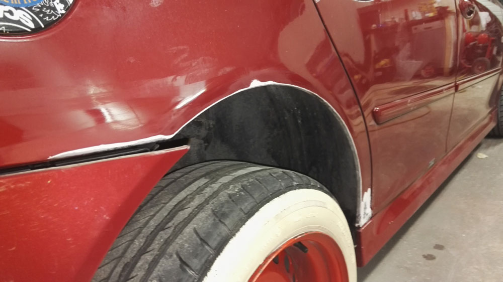

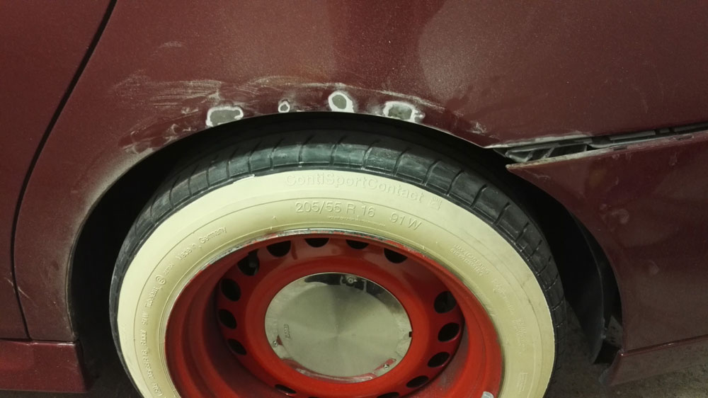

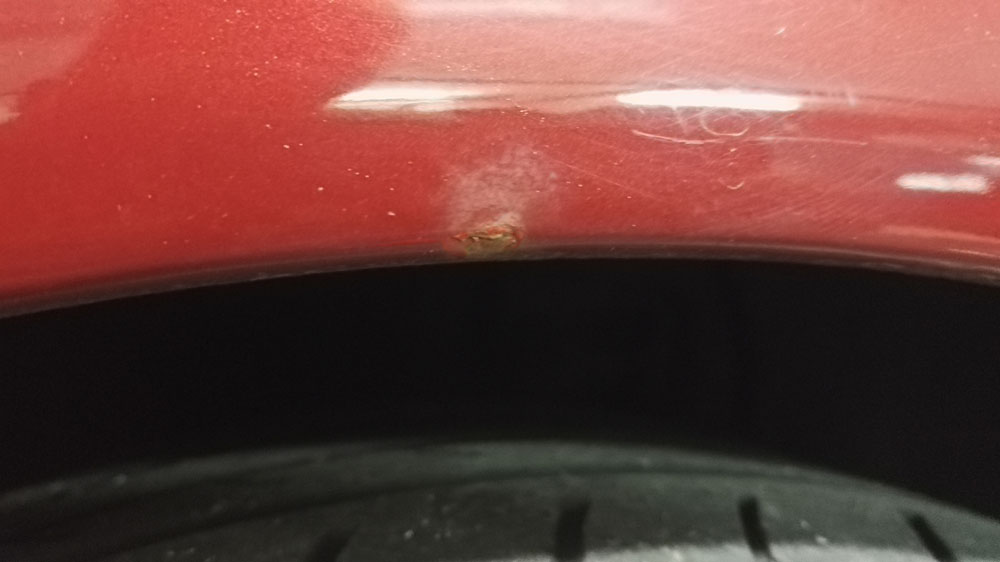

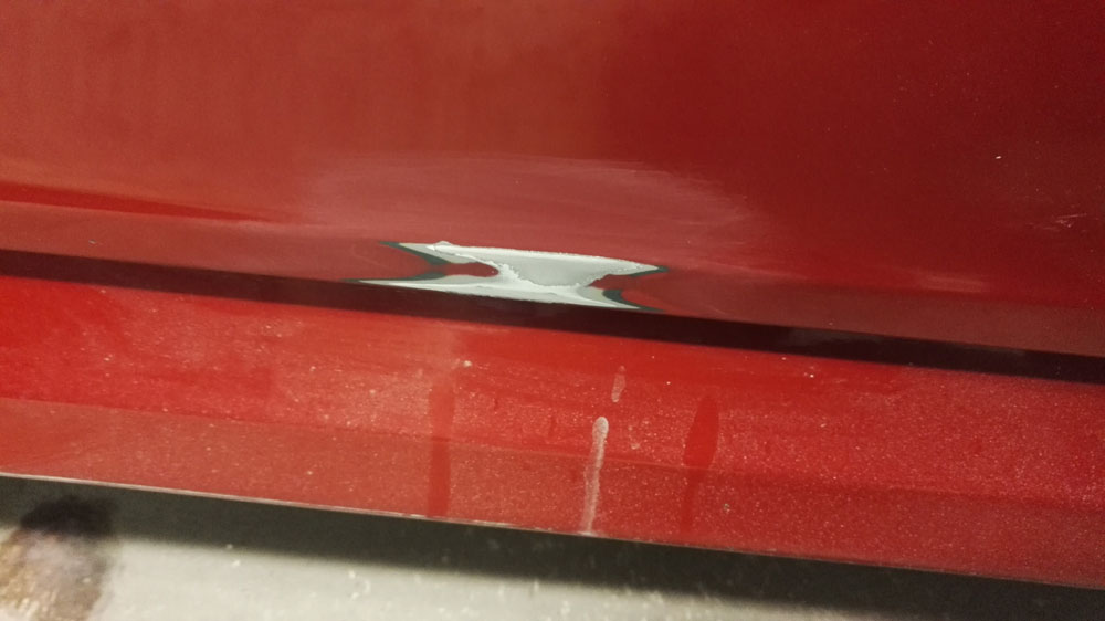

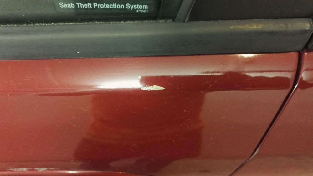

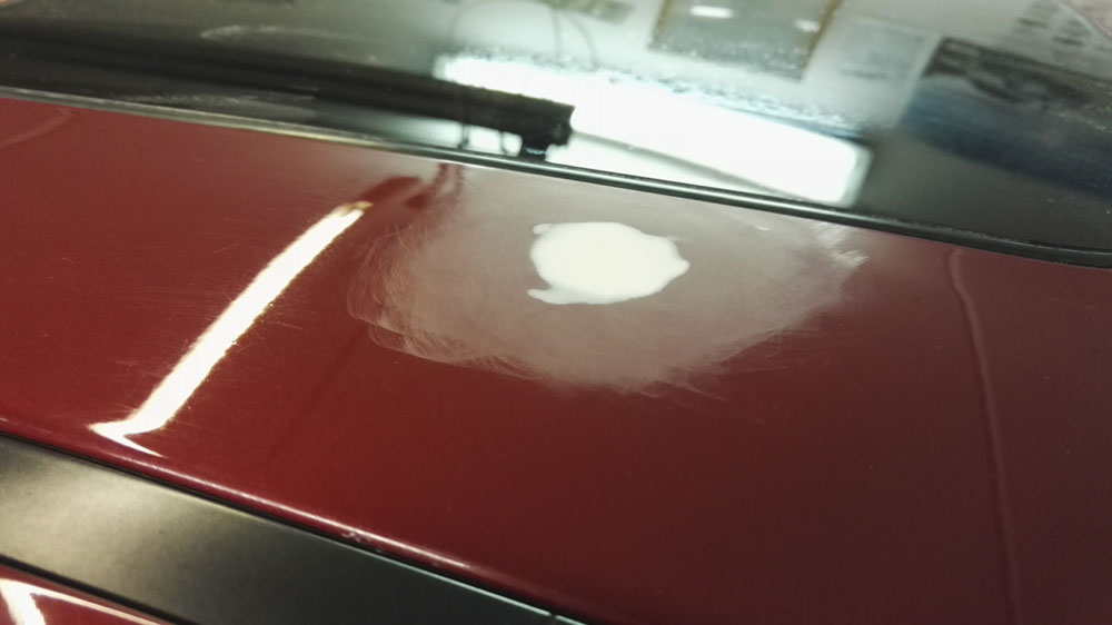

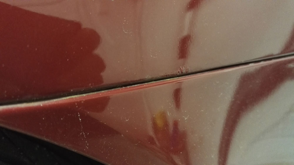

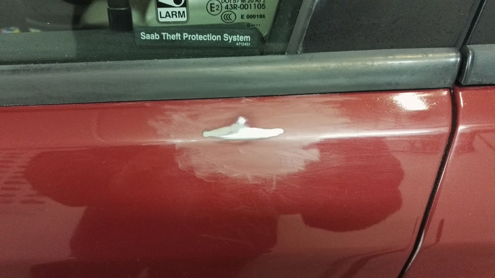

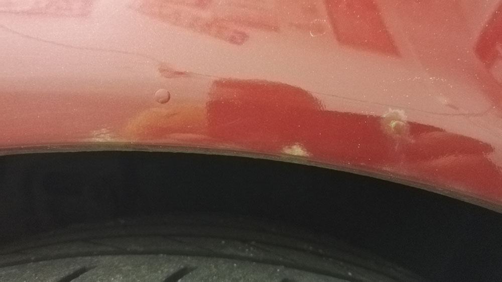

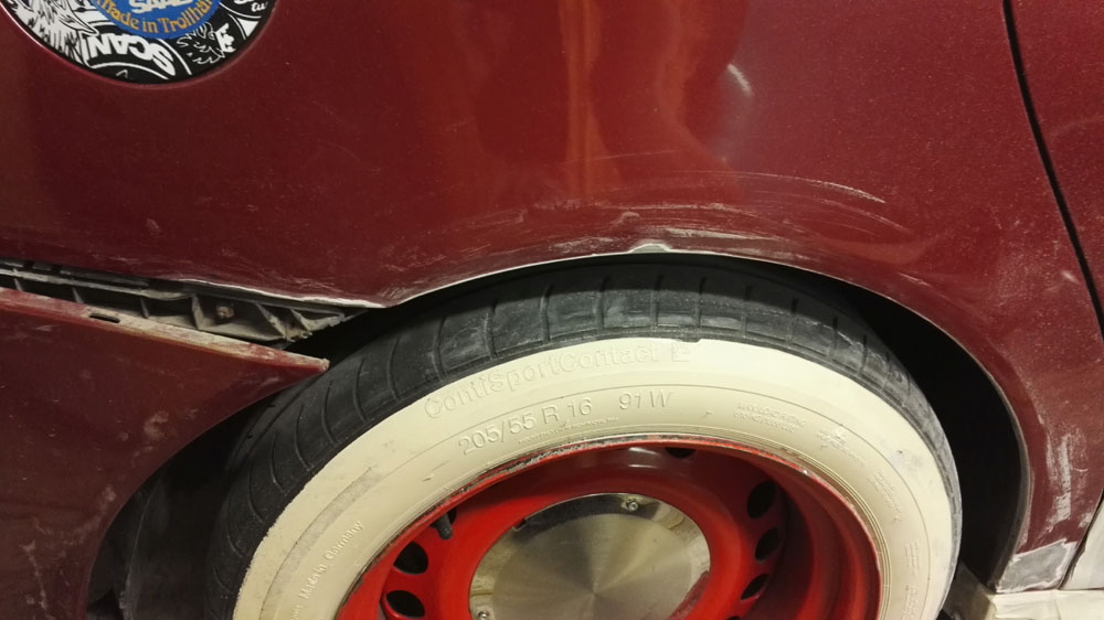

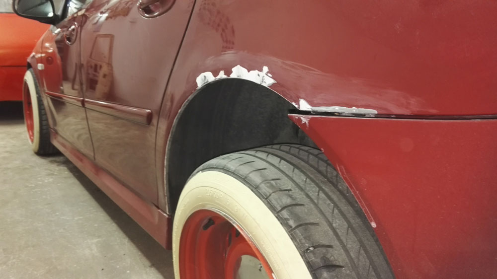

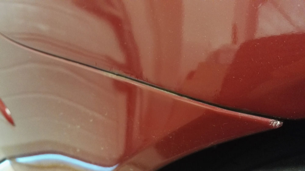

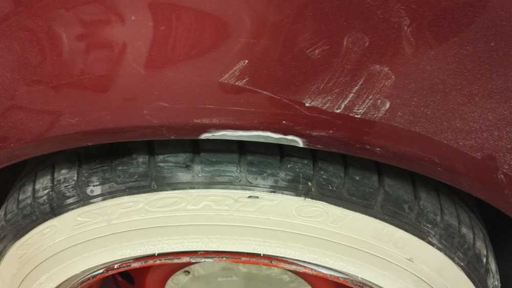

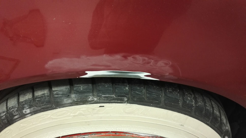

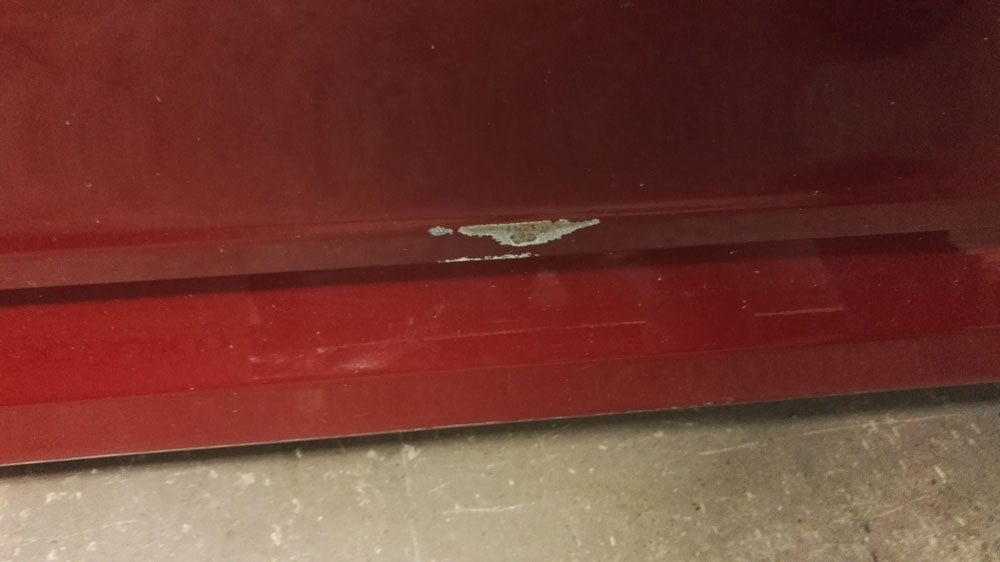

Talven jäljiltä oli koriin tullut jonkin verran naarmuja, kolhuja jne....
Klubin kesäpäivien lähestyessä päätin paikkamaalata nuo kaikki jotta auto olisi edustavassa kunnossa.
Hioin kaikki paikat auki kunnolla ja hiekkapuhalsin ne paikat jossa oli vähänkään alkavaa ruostetta.
Kun kaikki ruosteet oli poissa varmasti aloitin kittaamaan paikkoja jotka kittiä tarvitsee.
Olihan noita paikkoja vähän enemmän kun luulin mutta päätin että teen kunnolla kun kerran teen. Alunperin ajatus oli että tämä olisi yhden llan homma, mutta näyttää siltä että tässä menee parikin iltaa ennen kun on valmista.
Nyt kuitenkin suraavana on pohjamaalaus vuorossa ja sitten pintamaali perään.

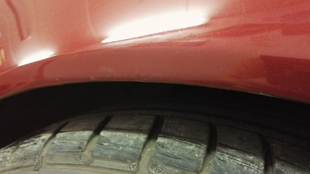

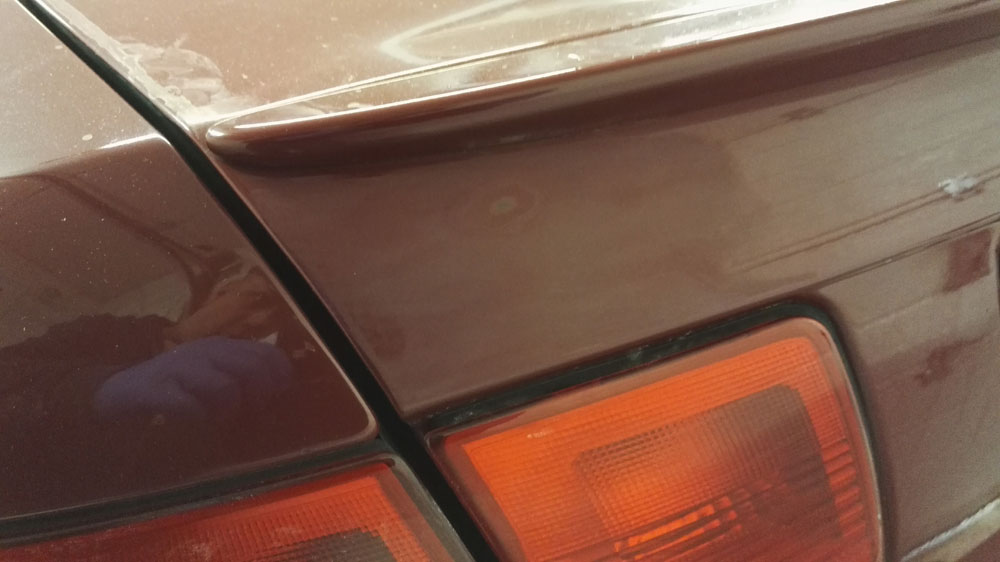

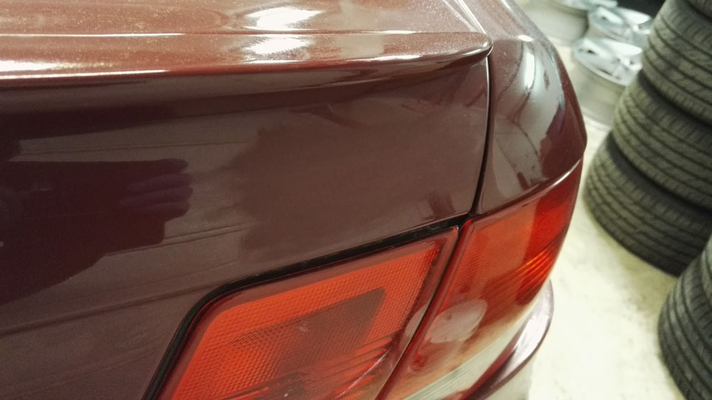

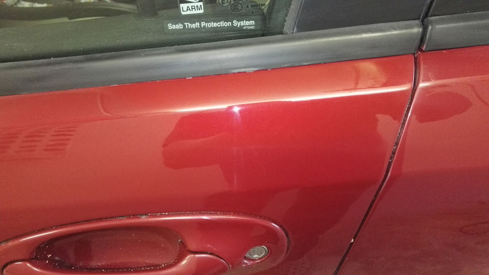

Nyt on paikkamaalaus saatu valmiiksi. Hommassa oli omat vastoinkäymisensä kun maali lähti kiehumaan jne mutta vaikeuksien kautta voittoon!
Täsäs pari makupalaa:
Paikat tarvitsee vielä hioa p2000 vesihionnalla ka kiilloittaa mutta jo nyt noista parista paikasta näkee että työ ei mennyt hukkaan.
Värisävy ei osunut 110% kohdalleen mutta onpahan ehjä maalipinta.

Hyvin olet onnistunut hommassa kun itse en ainakaan erota mistä olet maalannut.

Kiitos vaan. Kyllä ne livenä löytää, mutta parempi kuin ennen jokatapauksessa.

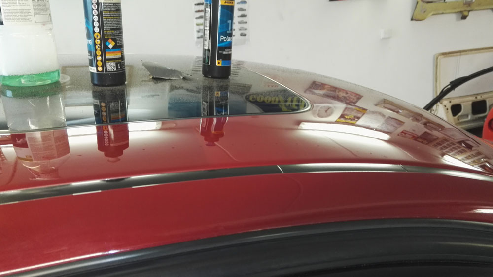

Myllytyksen yhteydessä on tullut selväksi että osa paikkamaalauksista menee uusiksi syksyllä. Olin liian säästeliäs värimassan kanssa ja pohjamaali paistaa läpi, siksi sävy on "väärä".
Mutta nyt on puolet autosta kiilloitettu ja loput huomenna onneksi ei ole kun vähän töitä aamusta niin ehtii juuri ja juuri kiilloittaa auton valmiiksi....
