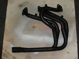

Pientä kivaa, eli tänään irrotimme pakoputkiston ja alkuperäisen pakosarjan jotta voimme laittaa paikalleen peltisatsin. Putkisto tuntuu istuvan konehuoneen puolella hyvin mutta pohjan puolella joudutaan hieman rälläkkää näyttämään pohjapanssarin kiinnikkeelle.

saab_99_rallye kirjoitti:Peltisarja on ostettu täältä foorumin myynti-ilmoituksen kautta mutta työn jäljestä päätellen en usko että kyseessä on omavalmiste, rr-exhaustin sivuilla kun katsoo muissa putkissa käytettyjä osia niin aika samannäköisiähän nuo ovat.
Varmuutta alkuperästä ei edelleenkään ole....

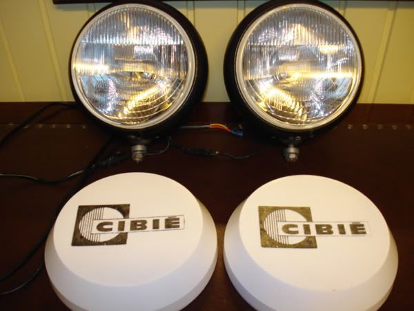

Päivitystä....tänään saimme peltisarjan sovitettua kohdalleen ja seuraava toimenpide on vanhan putken loppuosan sovittaminen oikean mittaiseksi ja sen yhdistäminen välikappaleella peltisarjaan. Löysin myös pitkällisen etsinnän jälkeen Cibien vanhan mallin Oscarit automme nokalle, niiden koko on aika miehekäs, halkaisija on 9" (pienempiä olin kyllä ostamassa). Täytyy laittaa niihin 100 w polttimot niin pitäisi näkyä. Nokalle pitää askarrella vielä kiinnikkeet noille lampuille.
http://www.saab99rallye.net

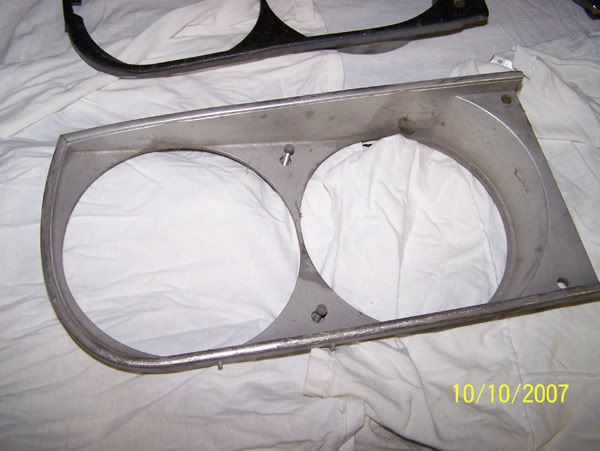

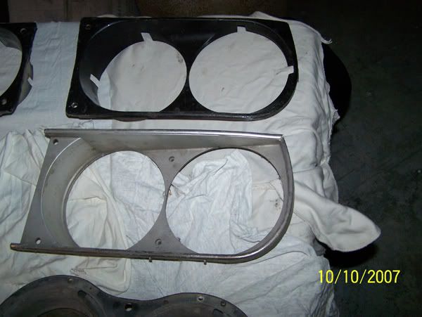

Ohessa kuvia tulevasta valokalustosta, eli lisävalot ja tulevat amerikan mallin tuplavalot. Löysin nämä sattumalta ja loppujen lopuksi vaihtoehtoja tuplavalojen hilppeistä löytyi useita. Hintakaan ei nyt hirveä noille kehyksille ollut 70 $ = n. 45 eur toimitettuna suomeen. Vinkkinä vielä että mustat kehykset on myyjällä myynnissä.
Nyt alkaa etupääkin näyttää siltä miltä se alunperin on näyttänyt.
