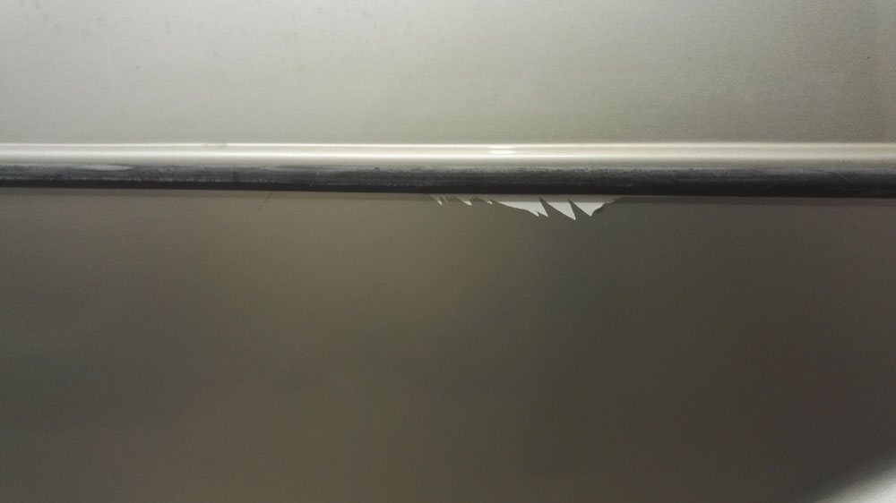

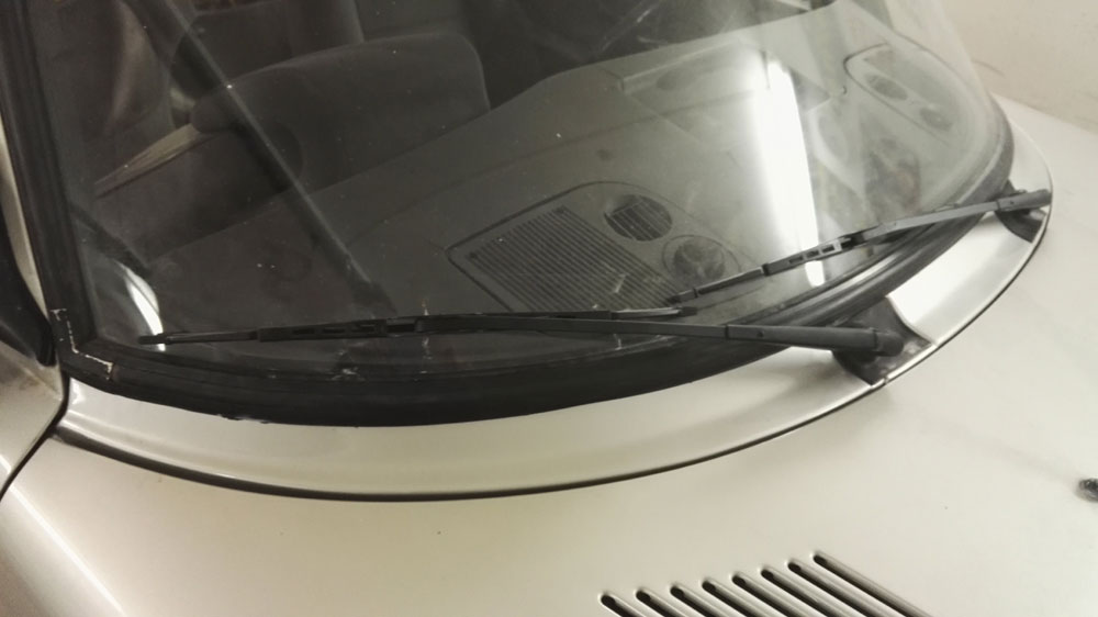

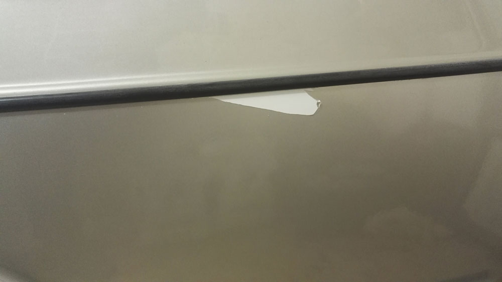

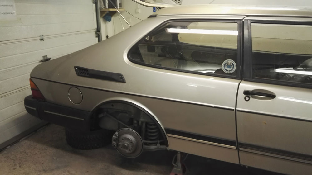

Sunnuntaina aloitin poistamaan suojauksia. Kaikki näytti hyvältä kunnes kuskin puolella lähti maalit kahdesta kohtaa teipin mukana! Olin antanut
teippien olla liian kauan paikallaan ja maali oli tarttunut liikaa teippiin kiinni.

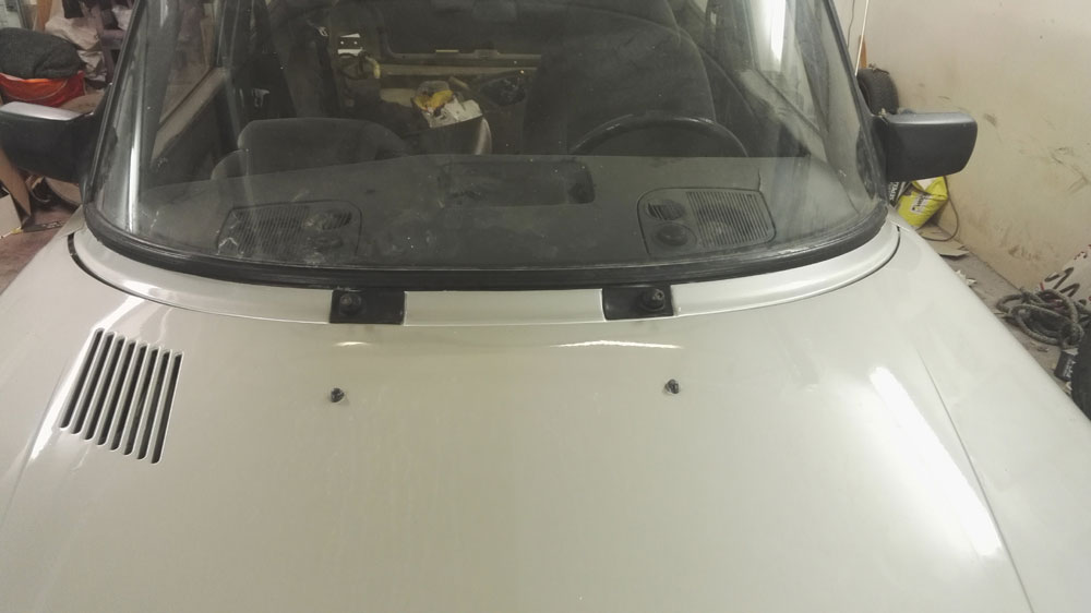

Kaikesta huolimatta jatkoin eteenpäin, maalasin tuulilasinpyyhkijöiden varret mustiksi ja kiinnitin tuulilasin listan paikaoilleen sekä pyyhkijänvarsien tiivisteet ja konehuoneen takaosan tiivisteen. Myös tankin luukku ja lokasuojan kaaren lista löysi tiensä takaisn paikoilleen.

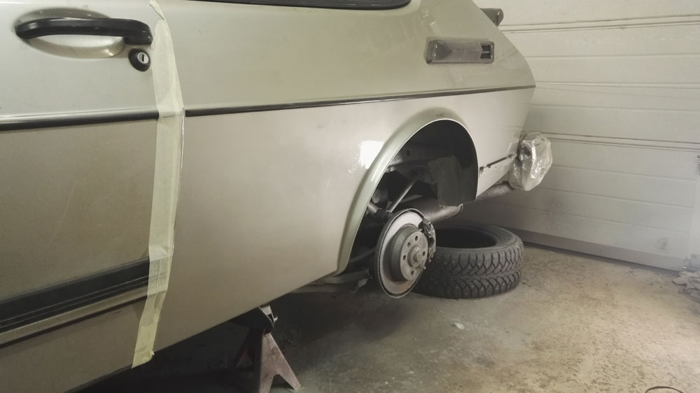

Kesärenkaat tulivat!

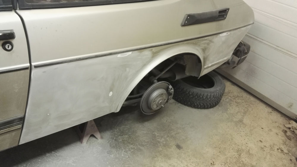

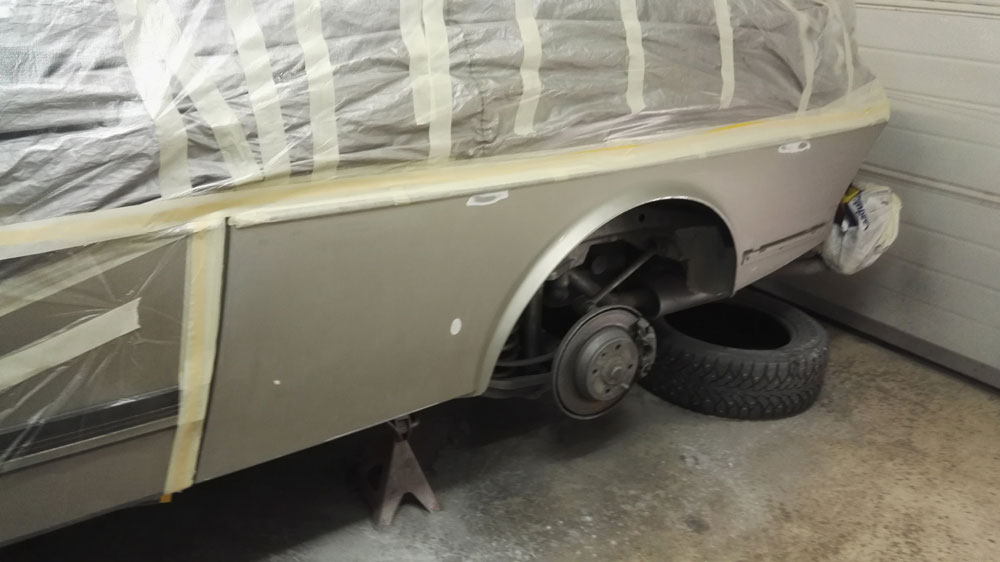

Renkaiden saapuminen sai minut ottamaan itseäni niskasta kiinni ja hiomaan vasemman takakyljen uutta maalausta varten. Hioin koko alueen mataksi p400 hiomapaperilla ja varmistin että nuo kohdat josta maali irtosi teipin mukana on riittävän loiva ettei se jää näkyviin lopputuloksessa.
Samalla kun touhusin auton kimpussa kiinnitin tuulilasinpyyhkimet ja oikean puolen listan sekä puskurin jatkeen. Liimasin myös sisälokasuojiin takaluukun puolelle ääneneristysmattoja hieman. Lopuksi hioin lokasuojan vielä p1000 vesihionnalla ja pesin lokasuojan ennen auton täydellsitä suojaamista maalisumuilta.
Seuraavaksi on vuorossa lokasuojan maalaus ja tällä kertaa poistan teipin ennen kun maali ehtii kuivua liikaa.

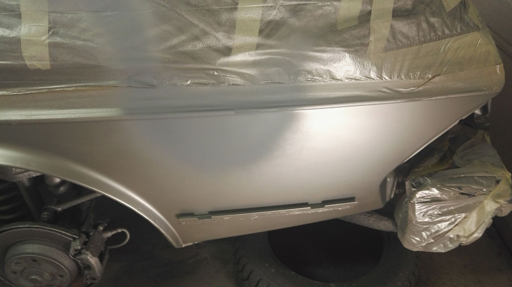

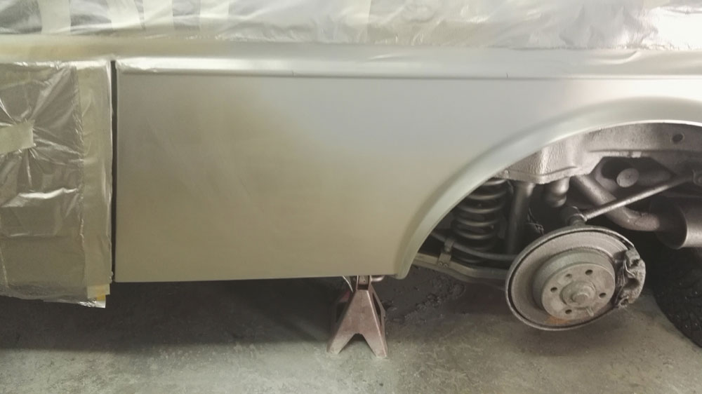

Kovalla vimmalla tuon kuskin takakyljen kimppuun eilen illalla, no sehän kiehui maalatessa :twisted: :twisted:
Annoin kuivua yön yli ja epäillys on että talli yksinkertaisesti liian kylmä maalaamiseen. Lämmitin on ollu täysillä tallissa yön yli ja tänä aamuna kolmatta yritystä, sekin kiehuu :twisted:
Nyt valmistelut menossa neljänteen kokeiluun....
Viestit: 4081
Paikkakunta: Sipoo, Nikkilä
Re: Pelastusoperaatio: Saab Og900 2.1 3D
Viesti Kirjoittaja Saab.96 »
Aamulla hioin kiehuneet kohdat p1200 vesihionnalla ja uuden rasvanpoistin pinnalle. Olin lämmittämyt tallia yön yli lämmittimellä koska epäilin liian alhaisen lämpötilan olleen ainakin osasyyllinen maalin kiehumiseen. Sitten ruiskutin värin uudestaan ja jo ensimmäisen kerrosken jälkeen alkoi maali taas kiehua. Annoin maalin kuivua ja hioin pinnan taas p1200 vesihionnalla ja tein taas rasvanpoiston. Tällä kertaa maalasin paikat ensin harmaalla pohjamaalilla jotta maali ei taas kiehuisi.
Pohjamaalin kuivutta aloin maalaamaan takalokasuojaa, nyt neljännen kerran. Ennen lakkaamisen aloittamista huomasin että samoissa kohdissa
on taas havaittavissa kiehumista. Nyt päätin kuitenkin vetää lakan päälle ja katsoa kelpaako. Lopputulos on kohtalinen kelpaa se ainakin toistaiseksi.
Pääseepähän jatkamaan projektia muilta osin.

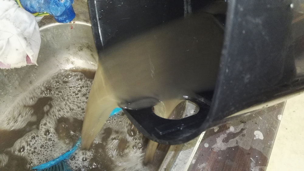

Tahti vähän hidastunut :lol: mutta edistyy tämä kuitenkin. Nyt olen pääsässä kokeilemaan tekstiilipesuria sisiustan osiin. Aloitan takaluukun verhoiluista ja sitten lattiamatot ja penkit. Tuleepahan ainakin raittiimpi tuoksu autoon jos ei muuta :lol:

Ei kai se tuo teipinirrotus ollut kuin just siinä huonossa aikaikkunassa, maali ei ollut kovettunut mutta ei ollut enää pehmeääkään..
Olis antanu kauemmin olla niin olis saanu kynnellä rapsutella siitä rajasta teipit irti eikä olis maalit irronnu..

Lerssinen kirjoitti:Ei kai se tuo teipinirrotus ollut kuin just siinä huonossa aikaikkunassa, maali ei ollut kovettunut mutta ei ollut enää pehmeääkään..
Siis jossittelua :lol:
Olet luultavasti oikeassa :lol:

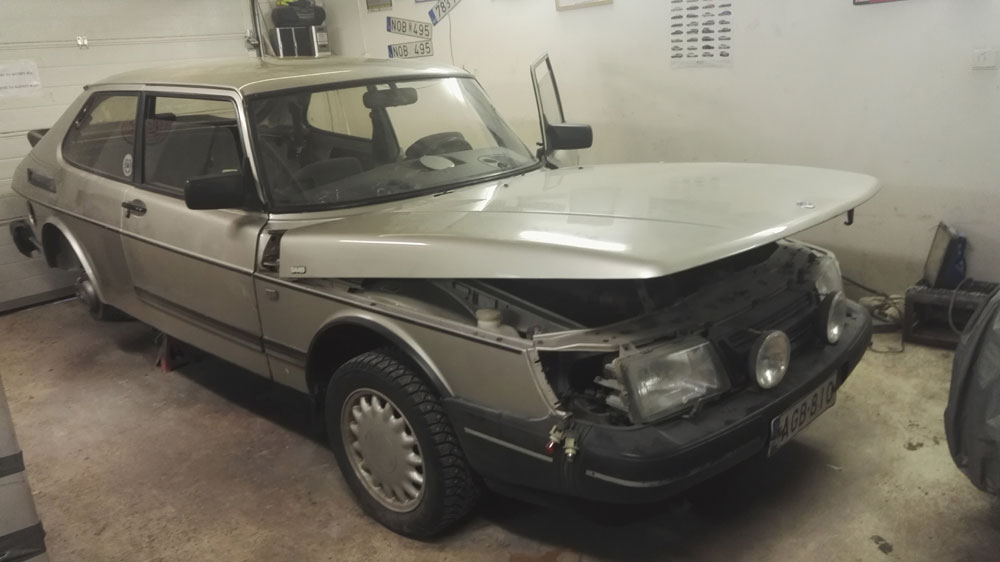

Kuskin puolen lokasuojan kaaren lista ja kylkilista on takaisin paikallaan. Alkaa näyttää valmiilta! Päätin myös kokeilla tekstiilipesuria takaluukun
sivuverhoiluun ja pohjalevyyn. En voi uskoa miten iso ero on kun nuo pesi!

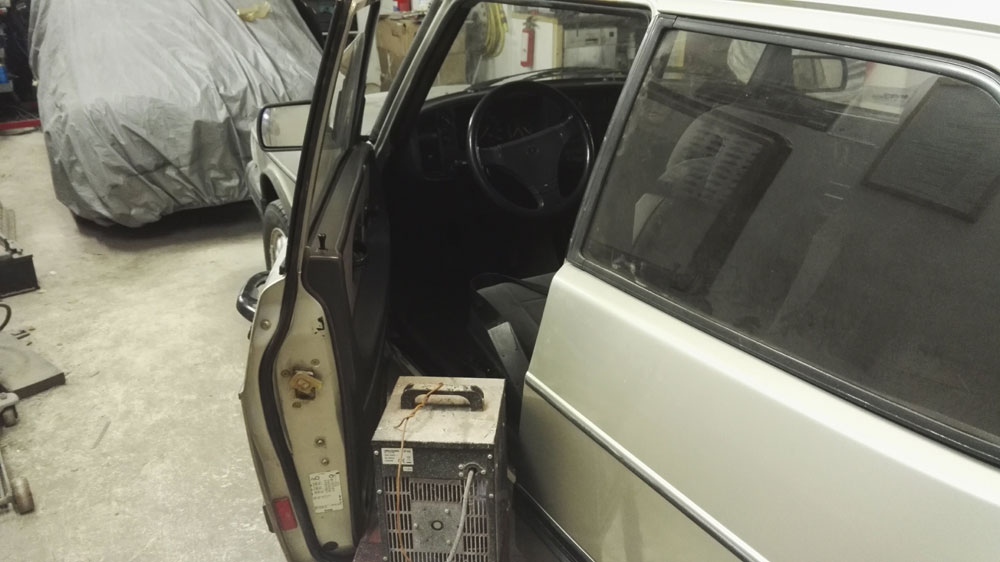

Sen verran innostuin tuosta tekstiilipesurista ettäpäätin pestä koko sisustan. Kävin läpi lattiaverhoilun ja etupenkit kahdesti.
Lopuksi laitoin lämmittimen oviaukkoon puhaltamaan jotta verhoilut kuivuvat hyvin. Yllättävän kuivuksi tuo pesuri ne kuitekin jättää.
