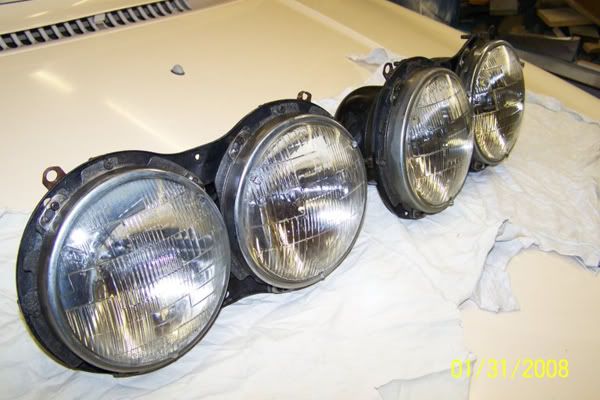

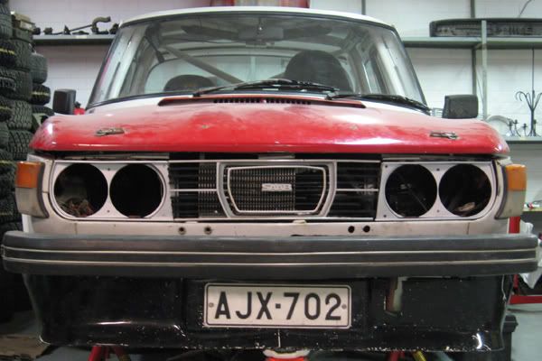

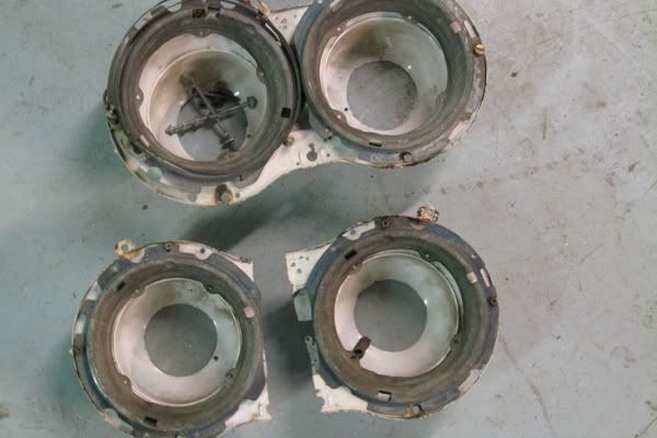

Tänään jälleen pientä kehitystä, peltipakosarjan asennus alkaa olla valmis sekä tuplavalojen asennus hieman mutkistui, koska meillä olevat pohjat ovat aika vanhat ja osia puuttuu aikalailla sekä toinen pohja on leikattu myös kahtia.
Näistä ei jaksettu alkaa askartelemaan vaan tilasin tällaiset ameriiikasta asti, näiden pitäisi saapua kuun loppuun mennessä.
Maalasin myös valojen kehykset sekä leikkelin maskia hieman kapeammaksi koska tuplakehykset ovat hieman leveämmät kuin eurooppalaiset versiot. Rekisterikilpi siirrettiin myös spoileriin, koska tuleva lisävaloteline tulee juuri tuohon kohtaan missä rekkari oli kiinni puskurissa.

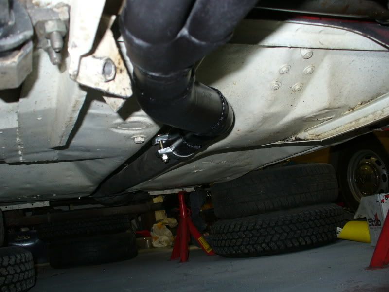

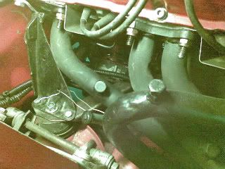

Tänään viimeisteltiin peltipakosarjan ja vanhan pakoputken liitoskohdat ja hitsaukset. Pienten viimeistelytöiden jälkeen pakosarja sai pintaansa vielä mustan lämpömaalin ja siitä tuli varsin mukavan näköinen, vaikka itse sanonkin. Kameraa en luonnollisestikkaan muistanut ottaa mukaan.
Peltisarjan mahduttaminen on ollut yllättävän haastavaa, koska konehuoneessa on tietyissä kohdin aika ahdasta. Pakosarja sujahti kuitenkin aherruksen jälkeen paikoilleen, mutta Murphyn lain mukaan viimeinen pultti ei lähtenyt enää kunnolla jengoilleen.
Ajanpuutten takia yksi pakosarjan pultti jäi siis uupumaan eli perinteinen kaatuminen kalkkiviivoille oli taas tosiasia. Seuraavalla kerralla pitää ottaa pakosarja vielä kertaalleen pois ja selvittää kierretapilla jengat kuntoon. En vääntänyt vanhoja kovinkaan paljon, joten "pitäisi onnistua"... Tämä on taas tätä motorsporttia.

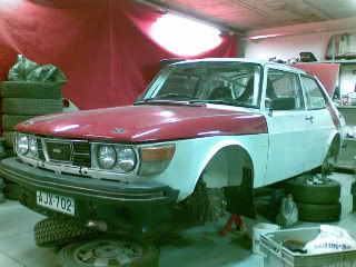

Heka oli käynyt edellisenä päivänä laittamassa ne tuplavalot paikalleen ja oli muuten paljon paremman näköinen, kuin niillä edellisillä versioilla. Itse en ollut noita uusi valoja vielä aikaisemmin nähnyt.

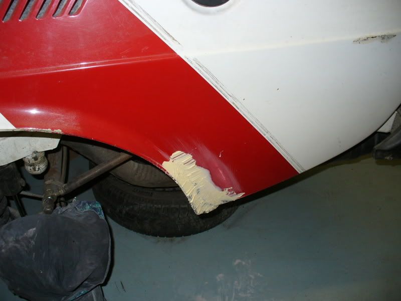

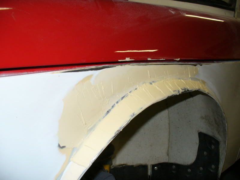

Maalausta varten piti ensin tehdä pikkuisen peltitöitä. Tuo kohta lienee Saabissa yleinen vauriokohta, voisin arvata? Ei saatu ihan yhdestä palasesta taivutettua sopivaa, mutta kahdesta tuli ihan ok. Tässä kuvassa on vasta "ensimmäinen" kerros kittiä. No ei sitä onneksi paljon tarvinnut laittaa.
http://i8.photobucket.com/albums/a45/Te ... 020663.jpg
Kuskin etulokari oli varmaan ottanut jossakin vaiheessa pienen osuman, koska siihen oli tullut pientä pintavauriota ja sitten todennäköisesti siitä syöpynyt puhki. Pikku paikka tilalle. Tarkkasilmäiset huomaavat, että kaari ei ylhäältä ole aivan symmetrinen, mutta se jää joka tapauksessa hyllyssä jo olevien levikkeiden alle. Pyrittiin tekemään paikoista kuitenkin mahdollisimman hyvät, ettei itseä harmita.

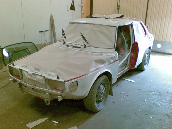

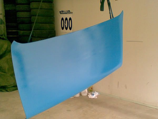

Seuraavaksi onkin sitten se maalaushommien pohjatöiden aloitus. Harjotellaan ensin takaluukulla, että näkee miten tuo pohjamaali ja raskaskonemaali käyttäytyy. Toivottavasti eivät reagoi vanhan maalin kanssa. Kaverin mustangissa kävi niin, että kun ei hionut pellille niin uusi maali alkoi kiehua. Se meni silloin aivan uusiksi. Tästäkin syystä harjoitellaan pikku palaan ensin.

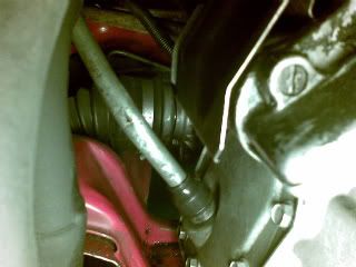

Vaihdelaatikon öljytikkuun saatiin nyt sen verran lisää mutkaa, että taipuu peltisarjan ohi. Kiinnitys on vielä kaukana näyttelykunnosta, mutta kuvassa näkyvä rautalanka korvaantuu kunnon kiinnikkeellä, kunhan saadaan taas hitsausvehkeet käyttöön.
Ei se nyt maailman kaunein toteutus ollut, mutta toimiva. Putkentaivuttimen raja tuli vastaan 15 millissä ja tuo öljytikun putkin on sopivasti hiukan reilut 16 milliä eli ei sopinut taivuttimeen. Piti sitten improvisoida ja silloinhan totutusti sattuu sekä tapahtuu. Putki otti vähän itseensä taivutuksen aikana, mutta lopputulos tyydyttävä.

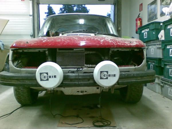

Auton purkamisen lisäksi jotain rakentavaakin, eli lisävalot rallityyliin puskuriin.

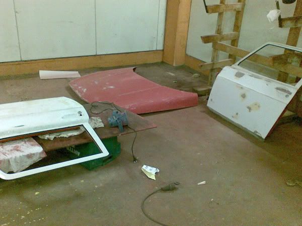

Asiat etenee, tänään saimme paljon aikaiseksi mm. hiottua irrotetut luukut, maalattua koemielessä takaluukku (näyttää kuvassa hieman oudolta mutta on oikeasti ihan hyvä) sekä teippailtua autoa umpeen huomista hiontaa varten, jos hyvin käy niin autokin on huomenna pohjamaalissa.

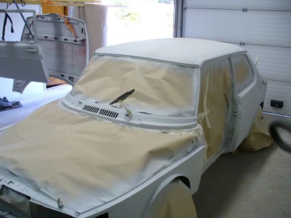

Hyvin kävi, eli auto ja luukut ovat pohjamaalissa, pieni hionta vielä ja pintaväriä pintaan niin päästään kasailemaan osat takaisin paikalleen. Ensimmäinen kisamme on syyskuun lopulla ajettava Rantaralli joka on Historic sarjan päätöskisa, aikaa on vielä hyvin laittaa auto iskuun.

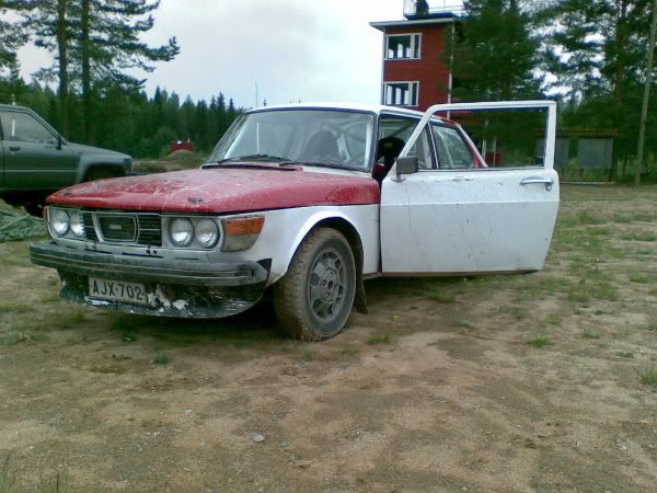

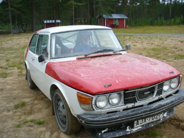

Purin kuvat omastakin kamerasta. Ensimmäiset kuvat ovat vielä sieltä Hankasalmen testistä. Toiseksi viimeinen on pohjatöistä ja lopussa ennen julkaisematon kuva perjantaiyön maalausurakasta.
Ei maalipinnasta aivan näyttelykelpoista tullut, mutta kohtuullinen ensimmäiseksi kokonaan maalatuksia autoksi. Maalilla tuntui olevan oma tahto ja se levittyi hieman eri tavalla kuin olin ajatellut. No peitämme auton tarroille melkein kokonaan niin ei näy kauneusvirheet;)
Hymy oli ensimmäisten kierrosten jälkeen herkässä.
Radalla oli oikeastaan vain yksi loistavasti ajo-opettelua palveleva täysin soralla oleva mutka. Siinäkin toki tilanteita riitti.

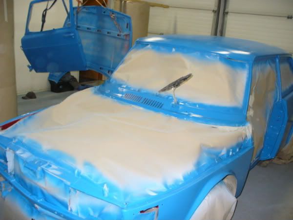

Hiontaväri pinnassa. Tämän jälkeen tehtiin välihionta ja puhdistus ennen lopullista pintamaalia.
Pintamaali ruiskutettu ensimmäisen kerran. Toinen kerros on vielä tulossa.
