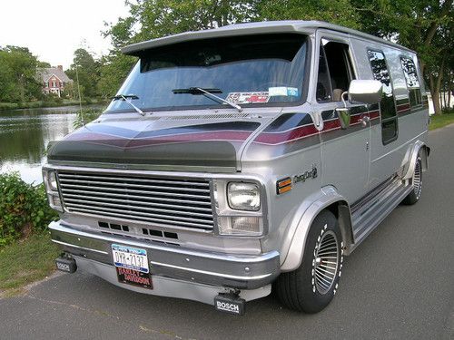

Mitähän nuo katsurit mahtaa nuista valoista sanoa? Pitääkö niissä umpioissa olla mitä kaikkia merkintöjä? Vissiin e hyväksyntä riittää? Jenkeistä näkys saavan vaikka minkälaista umpiota, mutta niissä ei mahda mitään hyväksyntöjä olla?

Minusta siihen menee aikoinaan normilamppuna ollut mm. Chevy vaneissa yms.

Kiitoksia kaikille vastauksista! Itekkin olen miettiny, että meneekö nuihin kehyksiin nuo chevy vanin valot ja samaten, että saatta jotku mazda 323f mallinkin valot mennä. Pitäis melkei käydä mittailemassa
Mutta lähinnä nuissa kiinnostaa, että vaaditaanko niissä jotain hyväksyntä merkintöjä?
Ei tullu mukana muuta kuin nuo kehykset ja polttimonpitimet nuihin kehyksissä olleisiin valoihin. Eli kaikki kiinnike sydeemit täytyy tehdä itse tai koittaa ettiä valmiit jostain.
Joo tuo umpion koko on ollut kyllä tiedossa ja hyvä tietää nuita eri autoja missä tuon koko luokan valoja on esiintynyt, niin hyvä vertailla sit umpioiden hintojaTommiA kirjoitti:Noihin valoraameihinhan käy vakio 5" x 7" vakioumpio. Ei ole hinnankiroissa yleismallina, saattaa maksaa jopa kympin kappale. Niitä voi kysellä vaikka Toyota Hiaceen tai Hiluxiin, jos merkillä tai mallilla pitää etsiä.
Tuliko kehysten mukana umpioiden taustat ja kromiset kiinnityskehykset?

Kyllä niissä vaaditaan merkinnät. Jos umpiot ovat tieliikennekäyttöön sopivat, niin niissä on silloin E-merkinnät valmiina. Jopa intialaisessa AutoPal-merkkisessä
Kun umpiot ovat standardiroskaa, niin varmaan muidenkin merkkien kiinnikkeitä voinee soveltaa.
Noihin raameihin sisällytettyjen huomiovalojen kytkennästä ja hyväksynnästä voi joutua keskustelemaan katsurin kanssa. Helpompi siis jättää ne kytkemättä leimalle. Periaatteessa ne ovat oikealla kohdalla, max 40 senttiä kyljestä, mutta niissä on pelkkä DOT-merkintä, joka sekin saattaa olla hankalaa leimalla. Kaikilla katsureilla aina vain ei ole ihan eksaktia tietoa. Alkuperäisten nurkkavalojen kanssa ne eivät kuitenkaan saa palaa yhtäaikaa.
