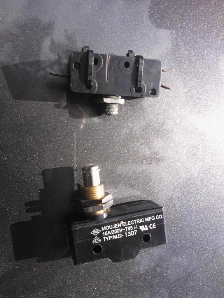

Luukkulamppujen kytkin jumitti lopullisesti, niin siihen löytyi apu Oulun SP-elektroniikasta:
http://i187.photobucket.com/albums/x109 ... 4d7ce2.jpg
Uusi kytkin meni paikalle bolt-on. Vielä kun juhannuksen jälkeen joutais käymään leimalla, niin pääsee tälle kesää ajeleen.

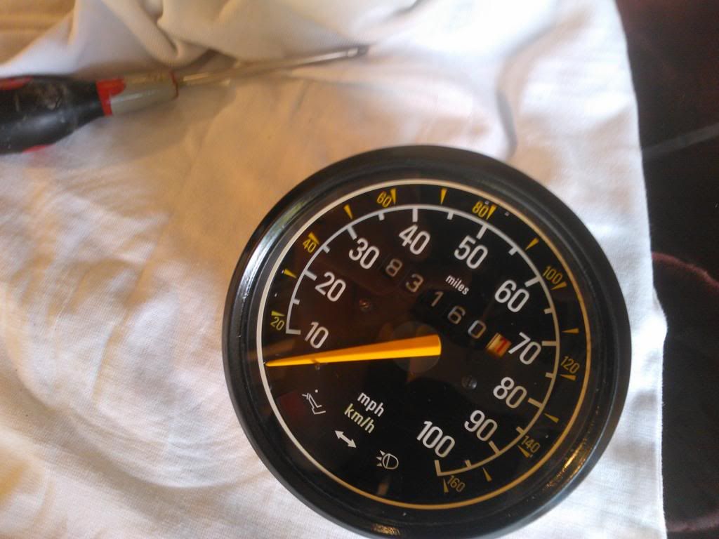

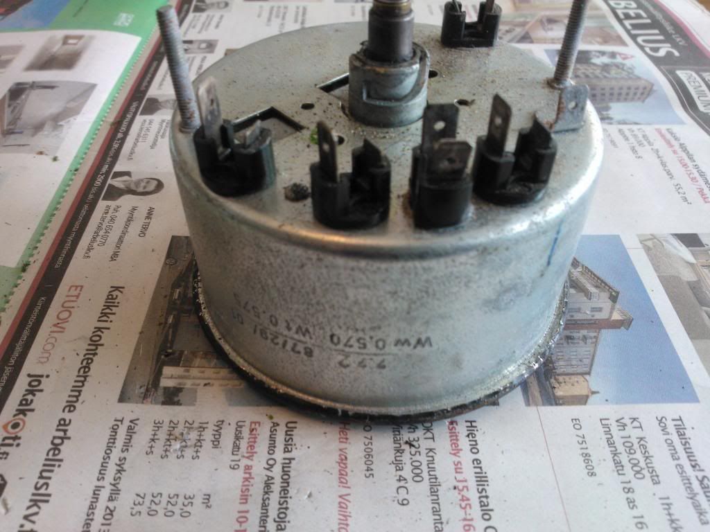

Seuraava homma oli korjata sonetin nopeusmittari, joka on mallia mailimittari. Siinä ei enää nopeusneula liikkunut. Mittarin saa purettua vääntelemällä varovasti pienellä talttapäämeisselillä tuo mittarin ulkoreunalla kiertävä metallikehä irti. Sitten mailimitarin taulu toiseen mittariin ja takaisin kasaan. Sonetin mittarin kehä oli lisäksi ruosteessa, joten se piti hioa ouhtaaksi ja maalata samalla
http://i187.photobucket.com/albums/x109 ... ce056a.jpg
http://i187.photobucket.com/albums/x109 ... c956b7.jpg
http://i187.photobucket.com/albums/x109 ... 8870fd.jpg

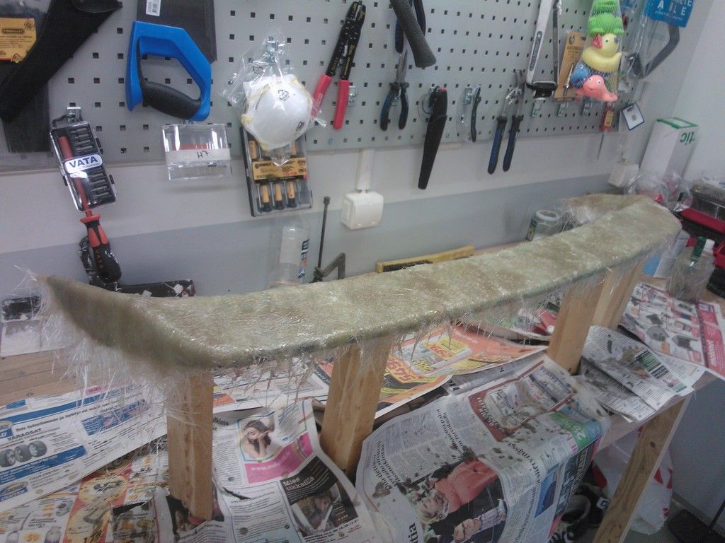

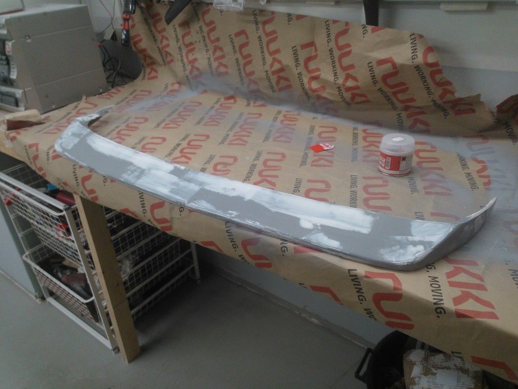

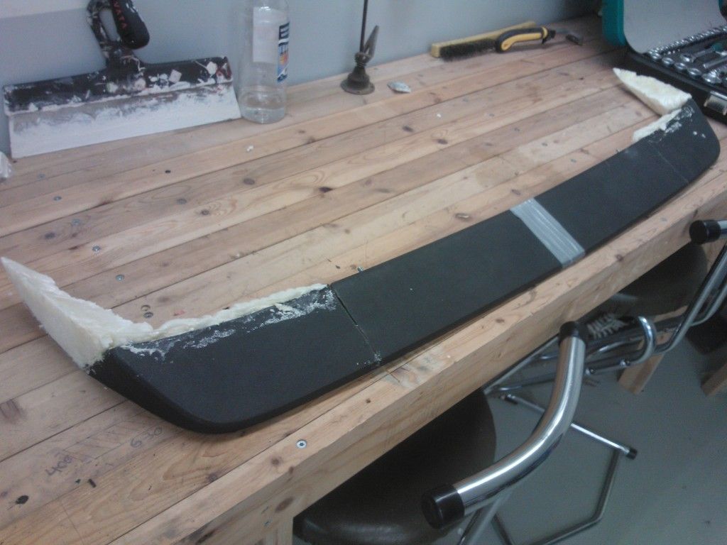

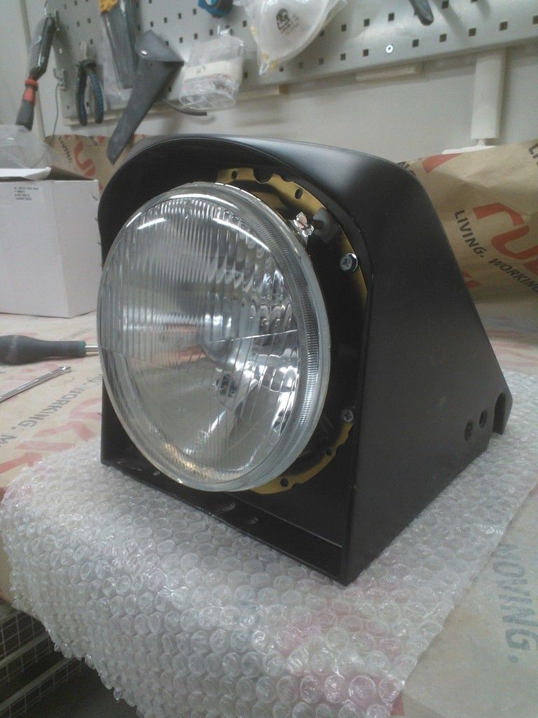

Jaa eihän tuosta ole edes kahta vuotta kun viimeksi projektikertomusta päivitetty. Vähän on saatu jatkojalostettua pulkkaa. Etulippa tuli talven/kevään aikana värkättyä. aihiona toimi Golf II GTI:n etulippa. Sitä sitten lyhennettiin ja päädyt muotoiltiin uretaanilla. Tästä sitten kuitumuotti ja muotista kuitulippa, jota sai vaan "vähän" kitata. Kuvia:
http://i187.photobucket.com/albums/x109 ... jetzvh.jpg
http://i187.photobucket.com/albums/x109 ... l05yuu.jpg
http://i187.photobucket.com/albums/x109 ... jebbys.jpg
http://i187.photobucket.com/albums/x109 ... 6zuhuj.jpg
http://i187.photobucket.com/albums/x109 ... ln6rjl.jpg

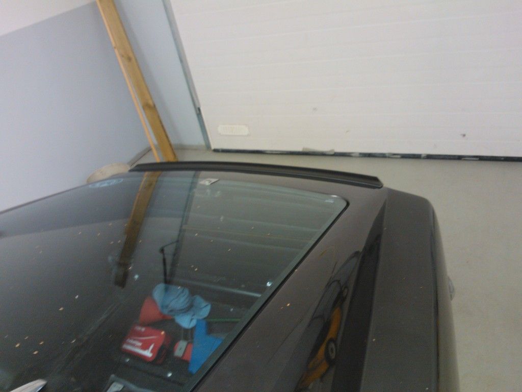

Peräpäähän tuli leikeltyä ja liimattua tuollainen "spoileri":
http://i187.photobucket.com/albums/x109 ... dqzwiy.jpg
Putkistoa on muutettu vähemmän äänekkääksi. Eli simonsin kuuppaan tarkoitettu sarja tuplana. tuosta sarjasta käytetty vain molemmat vaimentimet ja vaimentimien väliin tuleva putki. Em. putki piti tietenkin laittaa poikki ja hitsata peilikuvaksi, jotta se istui toiselle puolelle. Päätyvaimentimien kanssa en huomannut ottaa huomioon että sonetissa "takakontti"/auton perä taka-akselista taaksepäin on hieman lyhkäsempi kuin kuupassa, niin jälkimmäiset vaimentimet ei tahdo mahtua mitenkäänpäin sinne... Eli kysymys kuuluu mistä lyhkäset päätyvaimentimet?? Joko pyöreät kuin tuossa simonsin sarjassa tai epäkeskeiset, kuten:
http://www.martelius.com/verkkokauppa/f ... uct=600110
ei vaan saa olla noin korkea kuin tuossa linkissä.
Ajovaloumpiot tuli myös uusittua luukkuihin. 7" golf II:n umpiot. luukkujen aukkoja piti hieman sorvata jotta sai mahtumaan.
http://i187.photobucket.com/albums/x109 ... 3aeas7.jpg
