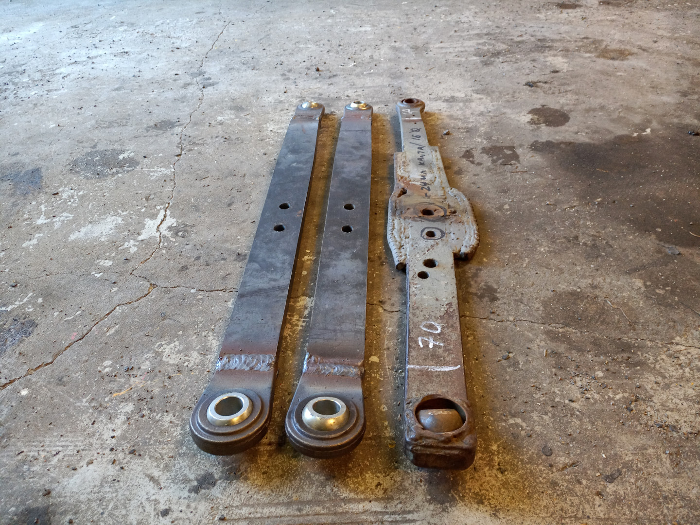

Ei oo paljoa tarttenu harrastella, senkun on töissä hypänny..
Mutta pikkufergustahan on nostolaitteen vetovarret ihan solmussa ja korjattu jos minkälaisella romuraudalla. Eihän se näitä käyttöjä haittaisi mutta kun nyt satun olemaan terästehtaalla asennustöissä viikon pari niin tuli laserimieheltä kysyttyä että tulisko siitä samalla mulle nostovarsiin uudet varret. Sano että tuo malli niin katotaan, otin siis toisen irti ja otin aamulla mukaan. Illalla sitten kotia uusien varsiaihioiden kans ja ikh kaupan kautta hitsattavat pallerot mukaan.
https://www.youtube.com/watch?v=oCIrAqMVGLw
Tuolla ne nyt täyteen hitsattuna jäähtyy hallissa, josko huomenna hiois ja siinähän ne sitte olis :D
Entinen olikin kyllä tosiaan melko banaani, meni nostolaitteen geometriakin ihan vituilleen eikä se paikoillaan vielä oleva ainakaan suorempi ole :lol:

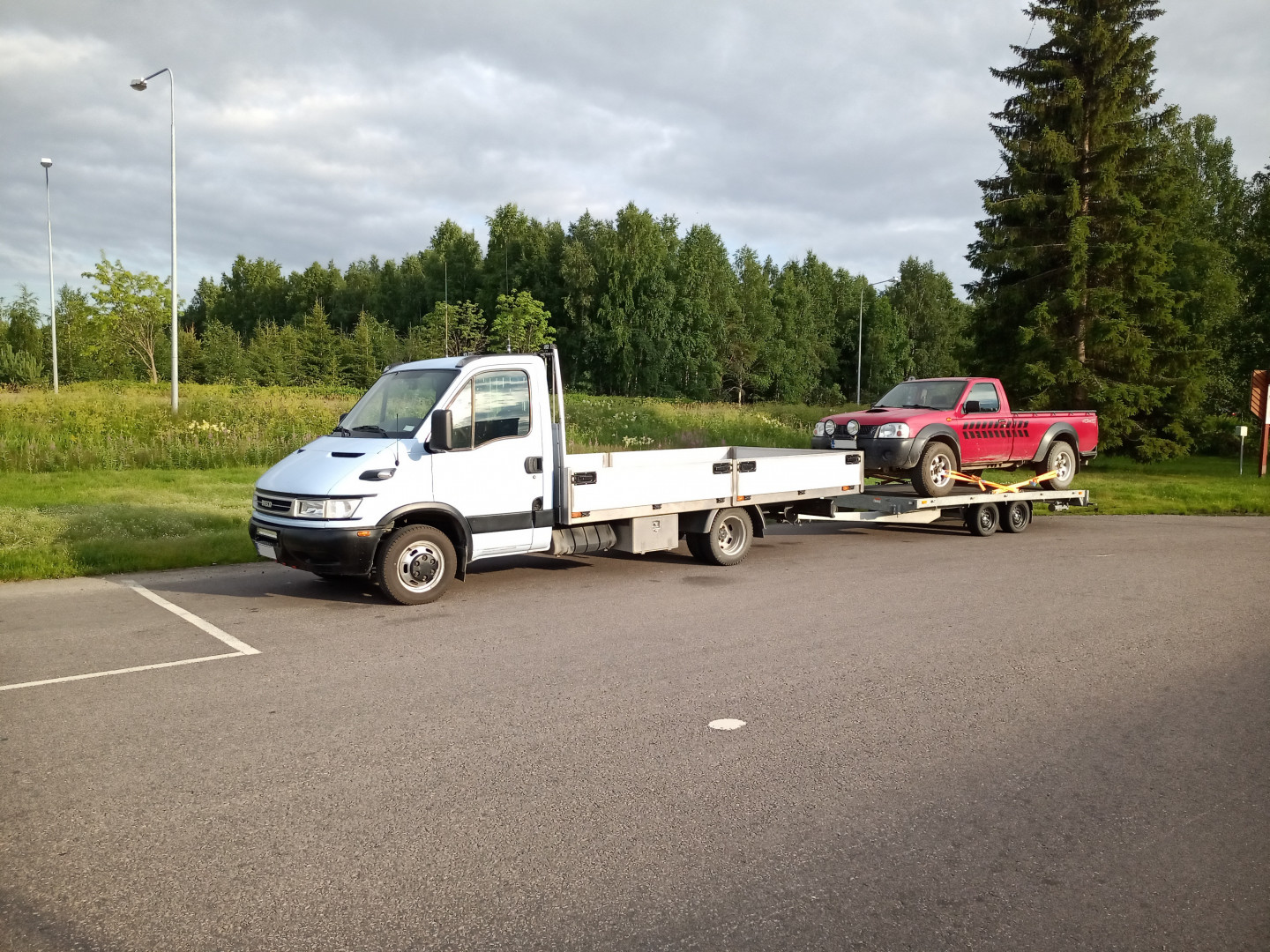

Taas haettu tekemistä talveksi, alkaa olla huolestuttavalla tasolla tämä romunkeruu :lol:

Onko tuos projektii vai pääseekö suoraa vertailee maastokyvykkyyttä nivan kans?

Rojekti se on, koneena kuuluisa "kukkuu" kone eli jo tehtaalta lähtöisin suurin osa viallisilla liuskoilla varustettuja jolloin kylkeen on tullut käkikellon kurkkausreikä.
Tässä alakerta on tehty ennakoivasti aikanaan mutta nyt oli kiristin pettäny ja jako sekaisin, varmaan yläkerta melko romua. Pitää aukaista kone ja katsoa kuinka pahasti että selviääkö kannella vaiko eikö, käytettyjä vaihtokoneita ei saa oikein mistään ja kunnostetut maksaa niin paljon ettei kyllä oikeastaan kannata vaikka kotelo näyttää hyvässä kunnossa olevankin.
Hinta oli autolla käytännössä kilohinta että ei tässä kovin syviin vesiin pääse vajoamaan :idea:

mitä vm se liuskavaurio koneet koskee ja mikä koko luokka

Appi ukolla on samanlainen, tällähetkellä pajalla ku noissa on vissiin tapana runko ruostuu poikki.
Oletko tarkastanu rungon että on ok?

Tuo on kovakorinen ja runkoinen, se oli liki ainoa syy miksi suostuin sen pihalle taalaamaan :D
Nuita koneita oli 02 vuodesta 05 vuoteen aikalailla kaikki, lottoahan se on mihin sattui ne huonoimmat laakerit.
Ei niitä enää liikenteessä taida ollakkaan, siis sellaisia joita ei ole jo korjattu tai kertaalleen lauenneita.
Hauskin osuus tässä jutussa on että rakkineessahan on vuosi leimaa, oli lauennut leimausta seuraavana päivänä..

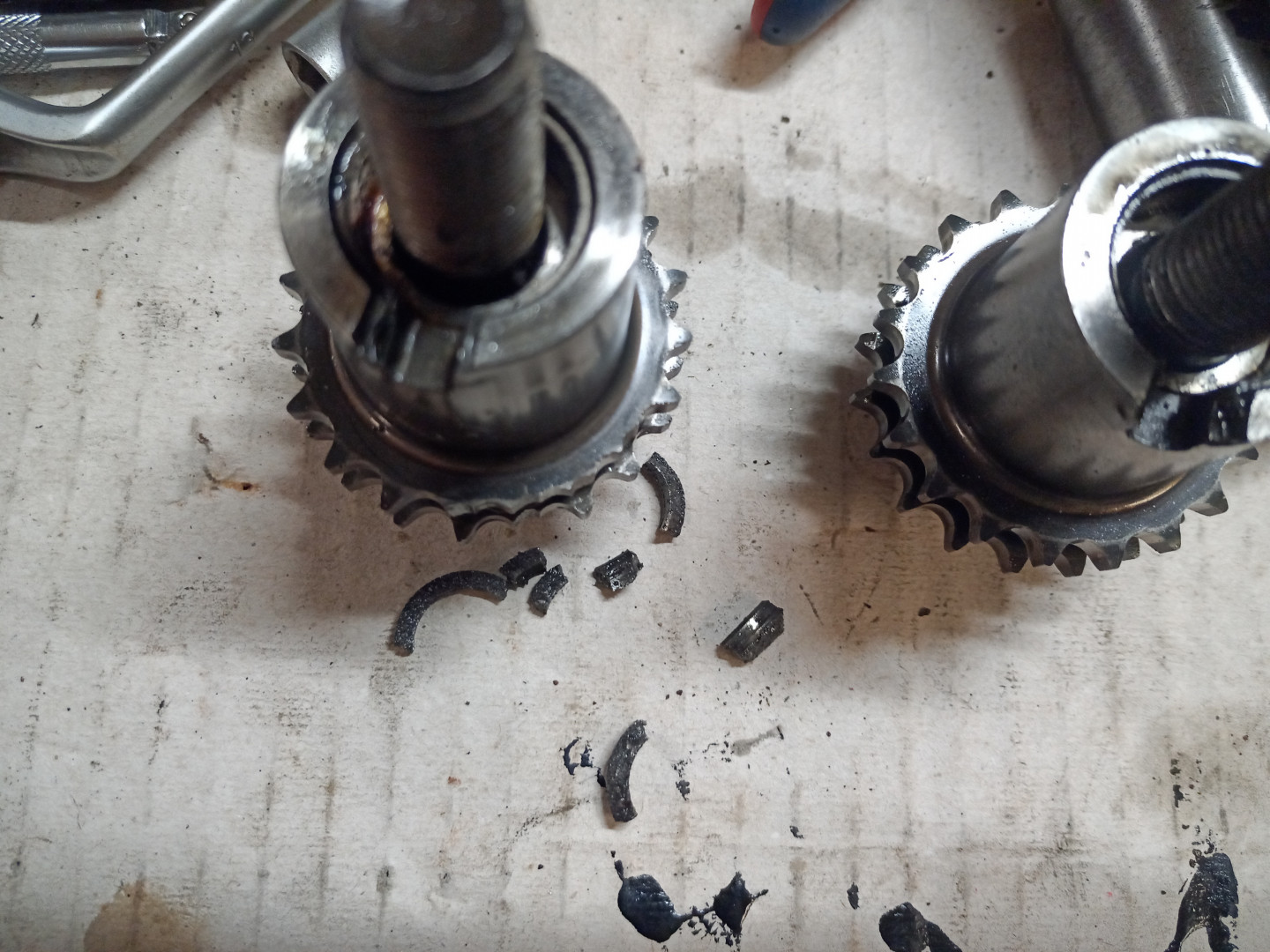

Tuossa sunnuntain ratoksi hieman tyhjentelin konehuonetta, nokka poikki ja hampaanpalasia alakerrassa
Ei taida paljoa kannattaa tuohon vaivaa nähdä, joko osina maailmalle tai kone jostain tilalle :D
