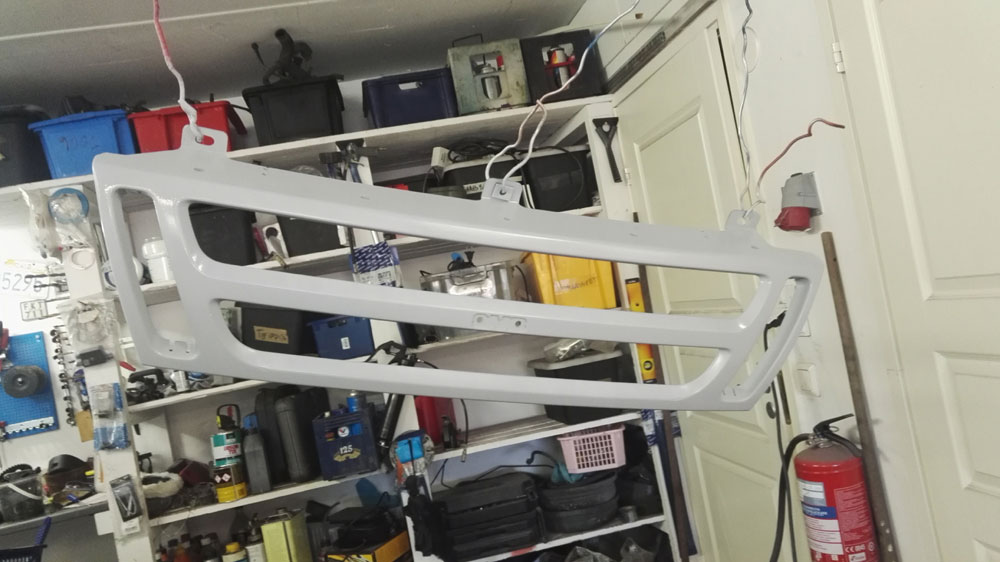

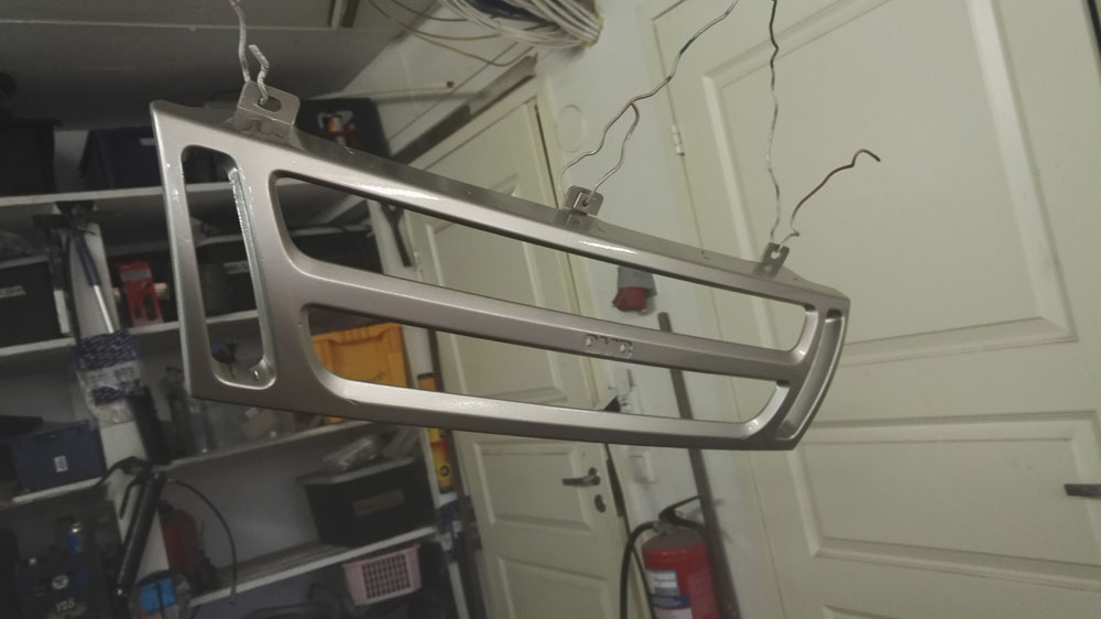

Sitten katselin keulaa nyt kun ne lisävalot on poissa ja tuo musta maski nytti jotenkin vaan nuhjuiselta. Päätin irroittaa sen ja pestä, hioa ja maalata sen jollakin toisella värillä. Kun maski oli irti purin sen osiin jotta saan uloimman osan hiottua helposti. Sitten puhdistin pinnan maalausta varten.
Maalasin maskin ensin muovitartunnalla ja sitten vaalealla pohjamaalilla. Pohjamaalin kuivuessa kävin läpi maalinjämiä tallilla ja yritin päättää kolmesta väristä: Snow silver, Grafiitin harmaa ja Sitrin Beige. Valinta osiu nyt sitten tuohon viimeiseen joka on auton oma väri. Maskista tulee siis korinvärinen. Sitten vain ruiskutin maskiin kolme kerrosta värimassaa ja kaksi kerrosta lakkaa perään.

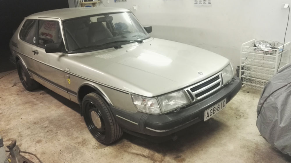

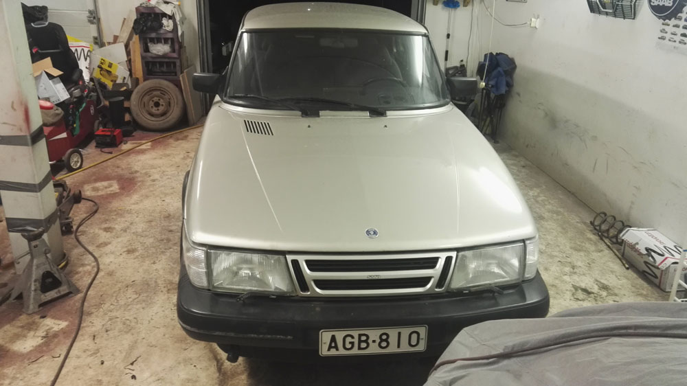

Maski oli myöhään illalla kuivunut jo niin paljon että uskalsin koskea siihen. Aluksi kokeilin pelkkää maalattua osaa maskin aukkoon, mutta sitten arvioin että maali olisi riittävän kuivaa ja uskalsin varovasti kiinnittää ritiläosan maskiin ja koko maskin takaisin paikalleen. Kylläpä ilme muuttui!

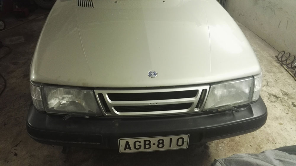

Laitoin tänä lopuksi kuvan keulasta missä lisävalot ovat vielä paikallaan ja maski on musta, ero on kuin yöllä ja päivällä.
